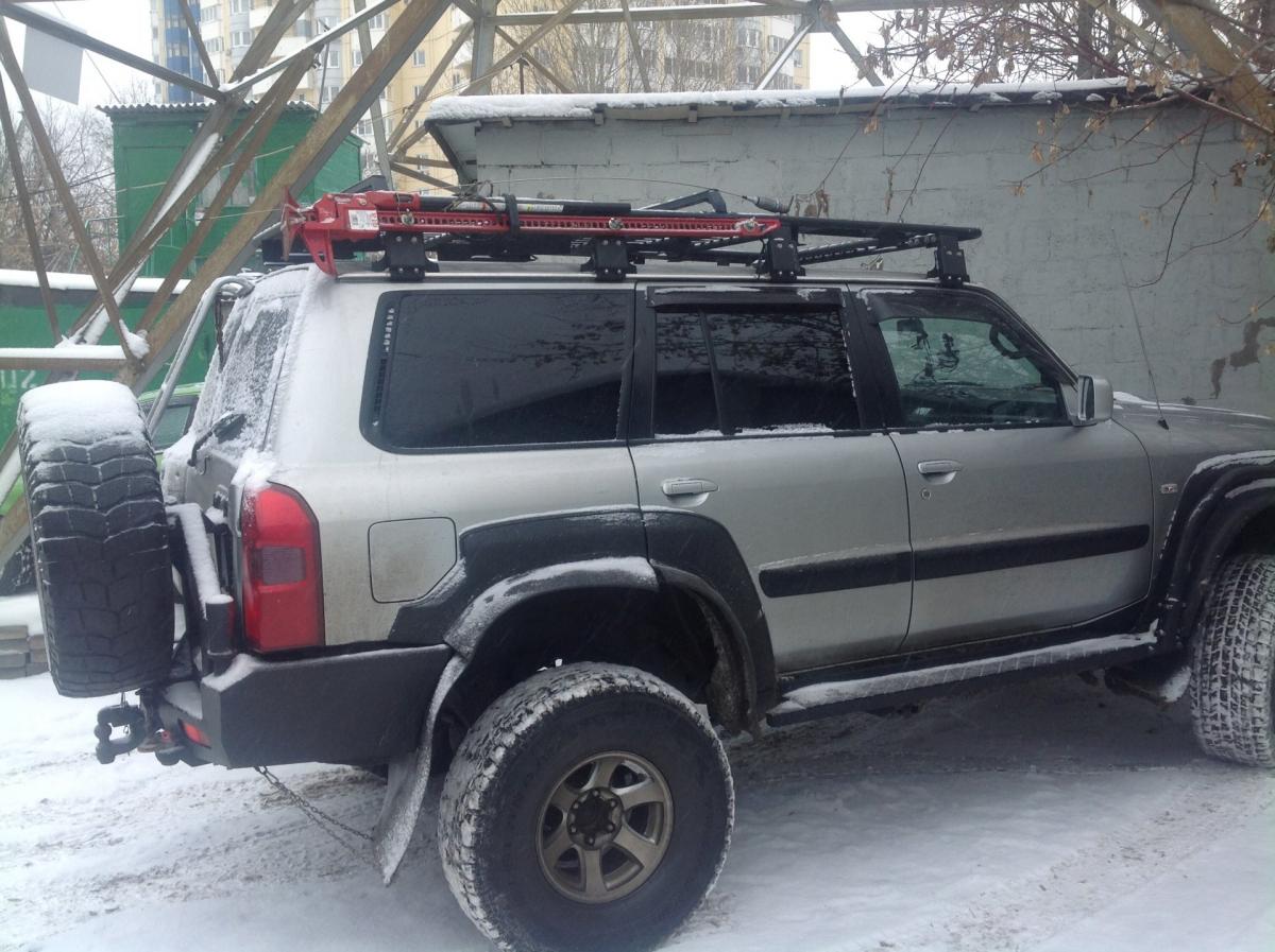

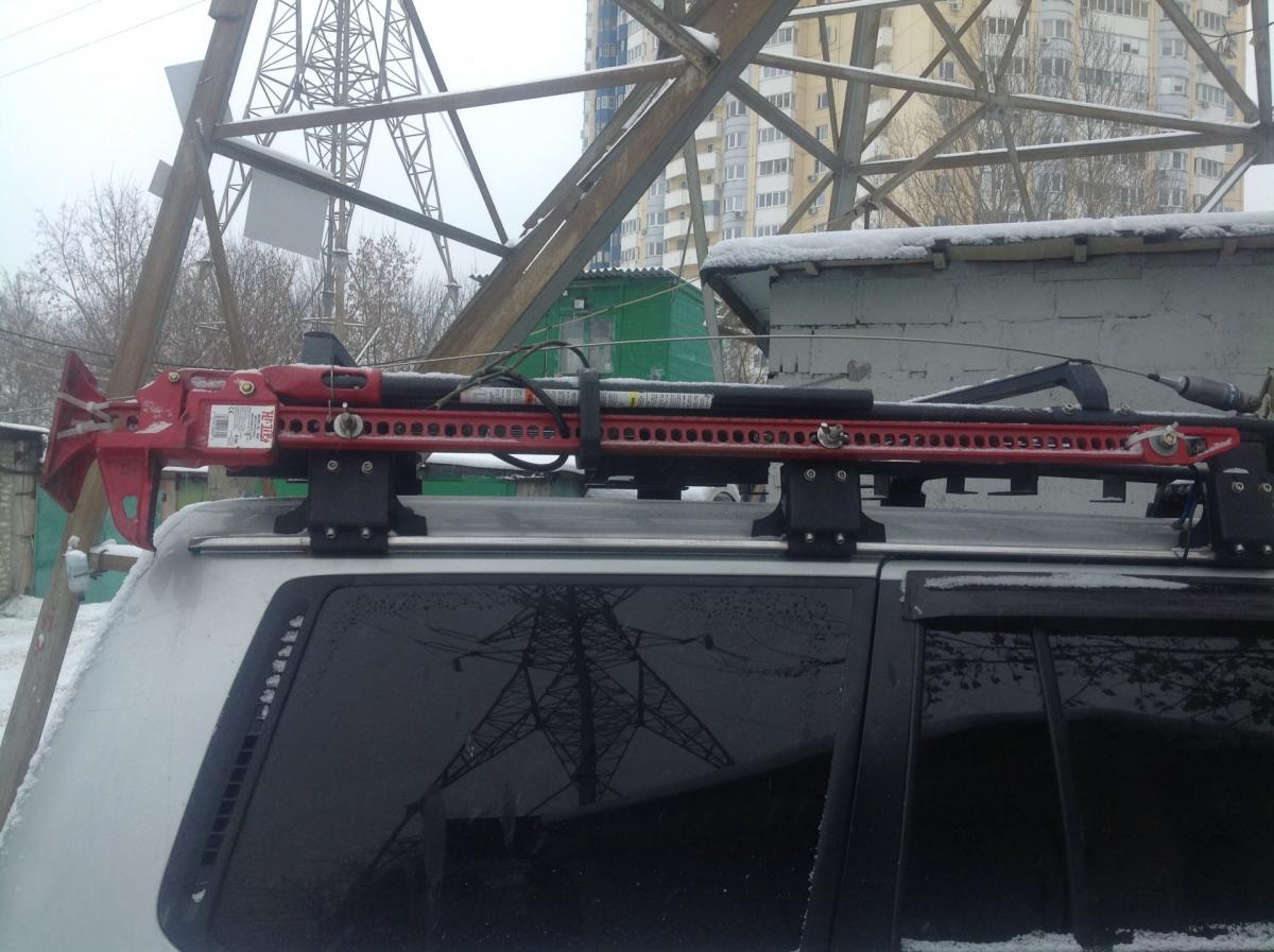

Алюминиевая платформа 220см, 3 плоских канистры по 17л под багажником и 4 сендтрака(поменяю еще на 2 канистры...гнутые сендтраки обратно не влезают), крепления сталь(8шт), хайджек справа, лопата слева+тубус для удочек 1,5м, проём люка на 5см меньше по ширине и длинне чем сам люк(чтоб не погнуть направляющие, когда стреляешь), 2 площадки под джек также под багажником, настил не сетка, а алюминиевые пластины с минимальным зазором под детский башмачок :) ...чтоб не проваливалась ножка. Сверху 2 поперечины для аэробокса на 800л. Выдерживает на дальняк 150-200кг, кратковременно на 50км возил 520кг(12 арктиков). Т.е. сверху багажник абсолютно свободен. Общий вес около 25кг.
Чтобы поменял/добавил: платформу сделал бы 240/260см, убрал крепления сендтраков из под багажника, между крышей и багажником лучше не 3-5 канистр, а плоский бак. На треть/четверть багажника занимает бак 80л(у товарища стоит)...очень удобно.

ИМХО палатка на багажнике это бред. Она весит 40-50кг против обычной 5-10кг maverick. В качестве эксклюзива коллеги ставили 2 раза палатку опять же между крышей и багажником потому что "очень клиент хотел чтобы багажник был свободный и выполнял свои фунции". Палатка выезжала на рельсах вбок при съеме 1 бокового крепления багажника. Фоток, увы, не осталось.

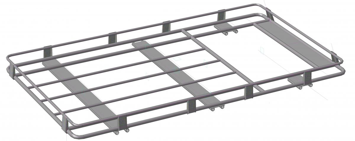

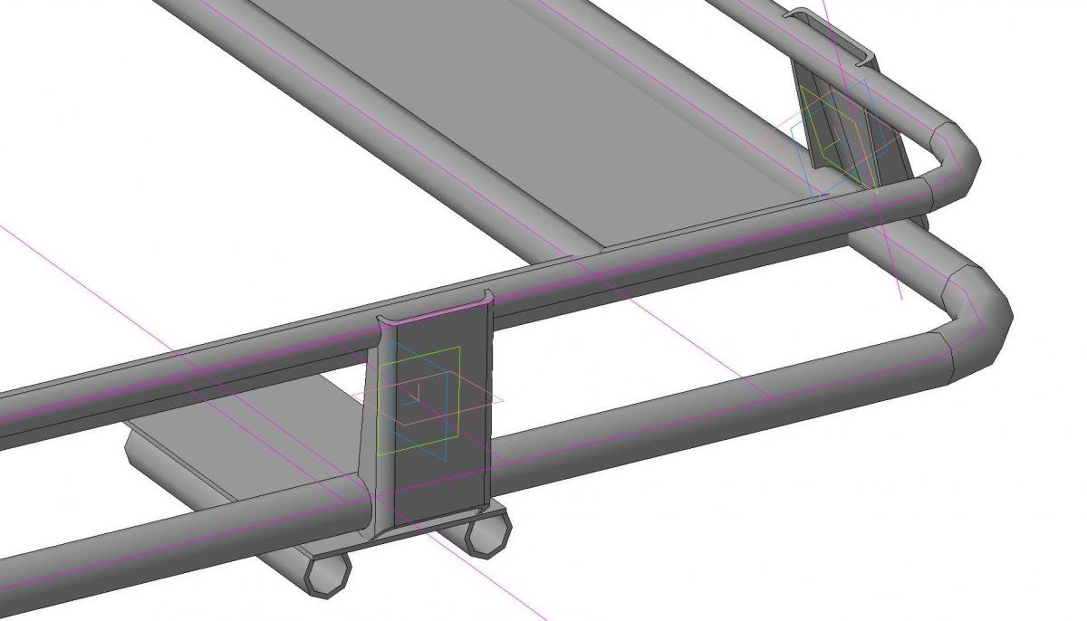

Палатку, если ставить, то не арб вариант, а обычную, просто использовать платформу. У себя этот вариант не рассматривал.
Я прикидывал разные варианты платформы, отказался, пришел к "корзине", она более прочная, за счет пространственной рамы и позволяет надежней закрепить груз, особенно не стандартного размера: полено(дрова), ящики, как-то отвалившуюся калитку с запаской)...
По весу корзина чуть тяжелей примерно на 3-4 кг. Вес багажника при 2350х1350мм около 25 кг, труба 30 и 20мм.
Чертил мутил и все равно пришел к варианту арб.
Вроде с порезкой алюминь  по трубам должна вписаться в 150 дол, исходил из того что было в соседнем магазине. Сегодня попробую спецификацию из "компаса" закинуть в магазин, посмотрим.

...3 плоских канистры по 17л под багажником...
...4 сендтрака (поменяю еще на 2 канистры...гнутые сендтраки обратно не влезают)...
...хайджек справа, лопата слева...2 площадки под джек также под багажником
...Сверху 2 поперечины для аэробокса на 800л...
...между крышей и багажником лучше не 3-5 канистр, а плоский бак. На треть/четверть багажника занимает бак 80л (у товарища стоит)...очень удобно.
Lonjeron Евгений приветствую !
Есть пару вопросов :
- канистры для воды или для топлива ?
- сэндтраки куда пойдут ? На сам багажник или на боковину багажника ?
- что за модель аэробокса на 800л ?
- плоский бак под топливо или под воду ? Если под топливо, то как организована перекачка топлива в основной бак - вручную/шлангом самотёком или централизованно (открыл кран и топливо перетекло в основной бак через постоянную магистраль) ?
...ИМХО палатка на багажнике это бред...
...Палатка выезжала на рельсах вбок при съеме 1 бокового крепления багажника. Фоток, увы, не осталось...
- почему бред ? Потому что палатка "съедает" огромную часть полезной площади багажника ?
- увидеть бы фото или чертёж такого решения было бы здорово !

Евгений привет!
Привет, Денис!
Я забыл написать. Из опыта оптимальна "полукорзина" с боковыми бортами, но без переднего и заднего. Сзади борт мешает аэробоксу если его ставить так, чтобы доступ из люка наверх был открыт, а спереди и сзади когда длинномер перевозишь.
Сергей, привет!
Канистры под топливо, маршрутов где нужно было бы столько воды с собой у меня пока не было...обходимся стандартными пятилитровками в салоне. Если нужно-можно в канистры воду налить, они же одинаковые..просто топливные цветные, а водяные-белые. Под канистры просто приварены уголки как направляющие. После того как вставляешь канистру, поперек стягиваешь уголки+канистру+багажник обычной стяжкой за 5$ и конструкция "не гуляет".
Сендтраки сейчас вставляются поперек багажника между крышей, НАД люком. После того как они теряют форму, запихнуть их туда уже нереально. Поэтому я сокращу их кол-во(с 4 на 2) и в походном положении они будут по бокам багажника, а в боевом на переднем бампере под углом 45 градусов к земле. В бродах теоретически должны работать как волнорез(еще не тестил).
Бокс - монблан 800 модель.
Плоский бак под топливо. В задней правой верхней точке сверху вварена горловина бензокака, в задней правой нижней точке кран с штуцером. Заправка-наезд задним правым колесом на кирпич, слив топлива-заезд на кирпич передним левым. На штуцер надеваем шланг и кидаем его в основной бак, открываем кран...перелив пошел. Это не ежедневного пользования система, а для экстримального запаса топлива т.ч. мелкие неудобства не мешают. Так то на той машине 3 бака(150+75+75) с полной автоматикой, а верхний плоский бак(80л) совсем уже на крайний случай. У меня такая же система, только баки поменьше(147+40+40-перекачка дублирована пневмо/электро)+3(5) канистр сверху.
Фирменные палатки на крышу очень тяжелые. Считаем: багажник 25-50кг, палатка 40-50 кг и если делать механизм, чтоб палатка была ПОД багажником, то еще 30-50кг..не знаю...не взвешивал....просто языком в стороне цокал....ну и нахрена оно надо? Возить такую приблуду что над что под багажником считаю верхом расточительства и по площади и по весу. Обычный суперский сказочный maverick весит 5-10 кг и ставится за 5 минут на травке :)
Евгений привет!
Привет, Денис!
Повідомлення відредагував Lonjeron: 23 March 2017 - 12:03

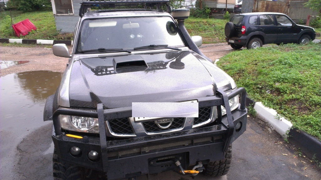

Эдик, склеенный бампер расползется по швам от малейшего удара.
Пластик, стекловолокно это все шлак. Тема-чистый 100%-й карбон. Стандартный капот патруля-21кг без покраски, карбоновый-6кг. Багажник/бампер/топливный бак можно сделать из алюминиевой трубы/листа 1мм стенка и обернуть все трубы карбоном-прочность будет запредельная...стоимость тоже :)
Я специально делал проект на длину аэробокса 2350мм, иначе он длинее 2000мм не нужен
