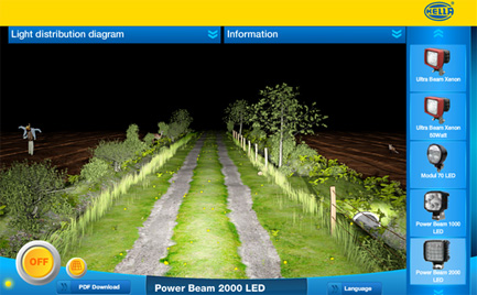

ELIVER — новый инструмент для наглядного сравнения светораспределения различных фар рабочего света. ELIVER — аббревиатура немецких слов Exakte LIcht VERteilung, что в переводе означает «правильное светораспределенеие». Помимо CD-версии, Hella представила версию онлайн для еще более простого и быстрого доступа — http://www.hella.com/eliver.
Программа позволяет пользователю сравнивать друг с другом фары рабочего света, их световые характеристики, диаграммы светораспределения, краткие технические характеристики и прочее. При запуске программы доступны 10 видов фар рабочего света. Симуляция условий освещения выглядит очень реалистично.
В дальнейшем модельный ряд, представленный в ELIVER, будет расширяться, что позволит получить полную картину о нашем ассортименте.
  • soe це подобається
