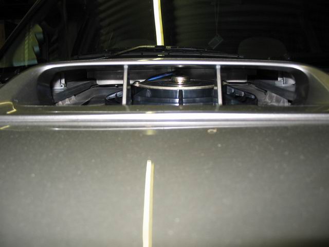

Идея понятна, чем сильнее охлаждает интеркуллер тем ниже температура воздуха на входе в турбину и тем выше мощность. Но есть ли смысл в такой приблуде? Кто что думает?
Производитель то так не делает.

Интеркулер очень заметно увеличивает мощность. Но то, что на первом фото судя по всему просто вентилятор для охлаждения возможно интеркулера или того, что под ним находится.
Надо еще данные для рассуждений.

обычно интеркуллер стоит после турбины и охлаждает воздух, который и поступает во впускной коллектор
для дивайса на картинке необходимо хотябы два патрубка (вход-выход) и соответственно эти патрубки должны быть соеденены со впускным трактом ;)

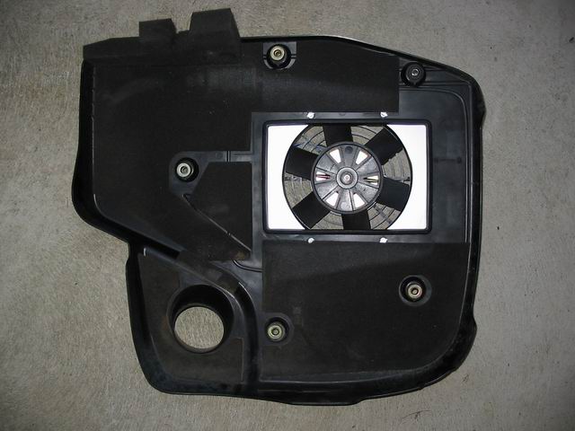

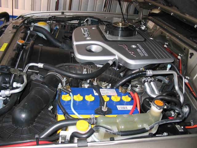

Еще фото как обещал.
#14 Vrubel
  • 6146 сообщений
Отправлено 27 November 2006 - 18:58
These pictures illustrate how I fitted my intercooler fan and auxiliary battery.
The fan was simply bolted onto the plastic engine cover, using a small sheet of aluminium to seal off the top of the intercooler. I did this because there was too much air lost around the fan and this way all the air must pass through the intercooler.
It’s connected to a relay that’s controlled by a 50DegC thermal switch from Jaycar, that’s mounted onto one of the intercoolers support brackets. Control power comes from an ignition feed at the wiper motor and power is from the main battery.
The fan came from Autobarn for about $90 and all up around $100 spent. This simple modification increases the efficiency of the intercooler, particularly in hotter circumstances and if like me, you’re running with a bullbar or bonnet protector (or both), your intercooler will be inefficient because there won’t be enough air flowing through it.

BullBar - силовой бампер
Bonnet protector - защита капота
Это все таки просто вентилятор для обдува радиатора-интеркуллера, расположенного горизонтально над двигателем. На капоте, соответственно, должен быть горб воздухозаборника. Обычно, этот горб имеет хобот, который направляет поток воздуха на интеркулер (так на Субару, например).
Возможно, у товарища этого не было, раз он пишет о потере воздуха
Поставить там обдув электровентилятором можно, но лишившись родного хобота. В результате, интеркуллер будет лучше работать на малой скорости движения и хуже при большой.
Где-то читал, что такие дополнительные вентиляторы ставят на радиаторы охлаждения жидкости коробок-автоматов для тяжелых условий эксплуатации.
А вот опрыскиватель интеркулера использовался и на Импрезе. Я тоже подумываю: не перенести ли опрыскиватель фар на интеркулер?

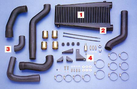

Когда-то читал здесь (щас нема):
www.aps-safari.com.ua
Комплект сменного интеркуллера для Nissan Patrol Y60 2.8 турбодизель (SCRD28T)
Интеркуллер повышенной производительности для заводского турбодизеля Nissan Patrol 2.8 - увеличивает мощность на 20% и крутящий момент на 25%.
Силами APS профессионально разработан и создан сменный интеркуллер для автомобилей Nissan Patrol 2.8 Турбодизель, обладающий поразительными качественными характеристиками. Мы предлагаем получить значительный выигрыш в мощности, крутящем моменте, разгонной динамике и маневренности для турбодизельного Nissan Patrol, с помощью проработанного и испытанного мощного интеркуллера. Особое внимание при разработке уделялось КАРДИНАЛЬНОМУ увеличению крутящего момента на низких оборотах.
СМ. ВЛЕЖЕННУЮ КАРТИНКУ.
1. Легкий алюминиевый, высокоэффективный интеркуллер с высокой пропускной способностью и специальным внутренним покрытием.
2. Расширенные трапециевидные литые концевики с повышенной пропускной способностью.
3. Усиленные силиконовые воздушные патрубки большого сечения.
4. Высококачественные крепежи для установки на автомобиль Nissan Patrol.
Один из основных законов физики гласит, что при сжатии воздуха повышается его температура. Поскольку при одинаковом давлении теплый воздух имеет меньшую плотность чем холодный, то общее количество воздуха необходимое для поддержания нормального соотношения воздух/топливо для получения необходимой мощности уменьшается. Теплый поток воздуха, проходя через теплообменник интеркуллера, возвращаются сжатыми и охлажденными к двигателю. Подача хорошо охлажденного воздуха в двигатель через систему Safari с интеркуллером дает большую мощность, чем у двигателя со стандартным интеркуллером, что полезно при высоких температурах окружающей среды, и, что самое важное, понижает рабочую температуру двигателя и увеличивает срок его службы. Интеркуллер с высокой пропускной способностью и с увеличенным объемом, дает значительный выигрыш в мощности. Конструктивно интеркуллер состоит из высокоэфективного теплообменника и легких алюминиевых концевиков.
Крутящий момент:
Уже при 2,400 об/мин двигатель, оборудованный интеркуллером Safari, развивает крутящий момент 294 Nm. Это 25% увеличение по сравнению с заводским значением (235 Nm).
Увеличение мощности:
Установка интеркуллерa Safari, дает выигрыш в мощности 20% - со 85 kW до 102 kW. Это даст вам значительные преимущества при эксплуатации вашего автомобиля.
Установка интеркуллера APS SAFARI дает выигрыш не только в мощности и силе крутящего момента, но и дополнительный выигрыш в экономии топлива.
Почему? Одной из важнейших характеристик системы, является снижение диапазона оборотов, необходимых для достижения максимальной мощности. Т.е. двигатель реже выходит на высокие обороты, критические с точки зрения ресурса и экономичности, что на практике часто означает реальное улучшение этих двух параметров!
Вы откроете наилучшие качества вашего Nissan Patrol, оборудованного системами Safari на шоссе, на проселочной дороге, или во время езды по бездорожью.
Легкое преодоление препятствий при езде по бездорожью.
Буксировка больших грузов по крутым склону.
Маневренная динамичная езда в плотном потоке автомобилей в городе.
Вождение тяжелого внедорожника с полной уверенностью, что мощности вашего автомобиля хватит для того, чтобы чувствовать себя в полной безопасности.
