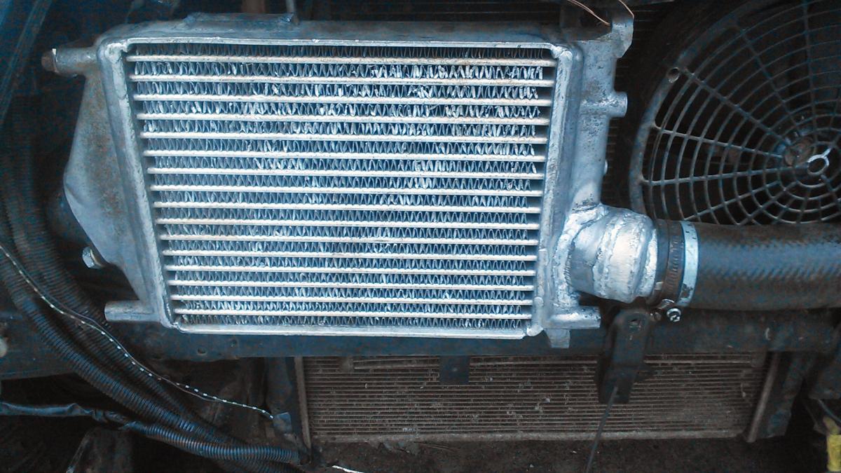

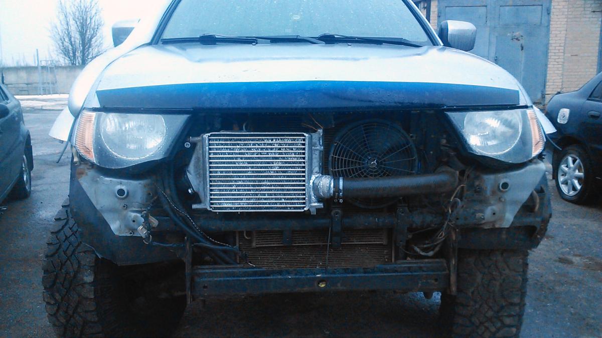

#60 Strelock
Strelock
  • Реєстрація: 01 Jun 2013
  • 474 повідомлень
  • Город:Мелитополь
Відправлено 21 March 2017 - 17:23
Всем привет.
Давно хотел себе что то с интер куллером сделать, он то штатный был, НО из за силовика и лебедки практически не обдувался (замуровали его демоны))), в жару сильно чувствовалось потеря в мощности, но как всегда идеи были но времени не хватало, сперва была мысль перенести его на верх двигателя, (уже был готов дырку в капоте сделать), даже датчик температуры взял и маленький но производительный "карлсон", но меня всегда терзала мысль как точно вычислить "реальную производительность" этого способа, где гарантия, что на скорости воздух поступающий в моторный отсек снизу и спереди не "передавит" воздушный поток из воздухозаборника на капоте, а это уже будет не очень хорошо, потому что горячим воздухом мы уже не добьемся желаемого результата, а просто сделаем красивую экстерьерную "штучьку", найти мне "аэротрубу" так и не пощасливилось))) и идея с верхним расположением так и умерла, осталось только "фронтальная", но и тут было много заморочек. Короче когда оставалось пару недель отпуска сильно у меня руки "зачесались", решил по кругу весь силовой обвес модернизировать и перекрасить и при уменьшении свесов переднего силовика "Piak", (я его на 8 см задвинул назад и на 5 см поднял) возникла проблемка, не могу его подвинуть лебедка упирается в тот самый интер куллер, короче -  наш соклубник Жека "Паук" подогнал мне куллер от Патруля 60 (4.2ТД), я ему отдал свой, мы его немного "подшаманили" и приподняли все стало как там и было, немножко приподнял надув на турбинке + с чип-тюнингом поигрался, результат мне понравился, ушел эффект "утыкания" на больших оборотах, сейчас стрелка тахометра за 4 тыс поднимается на УРА, дальше пока не крутил, как то так.
С Уважением.
