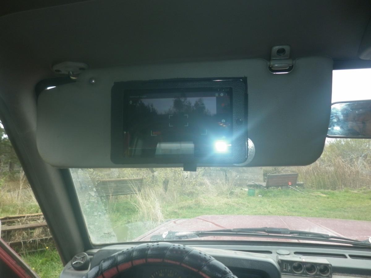

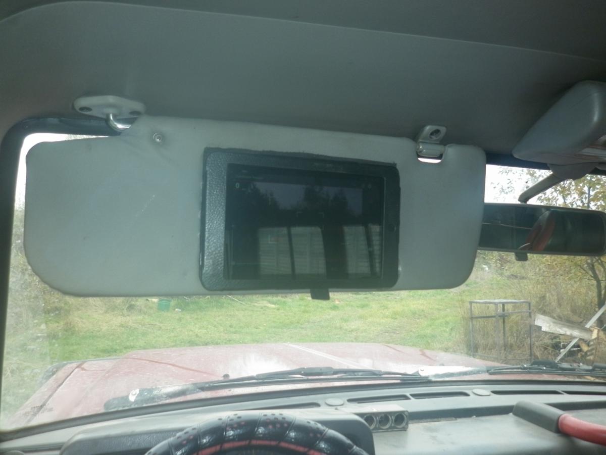

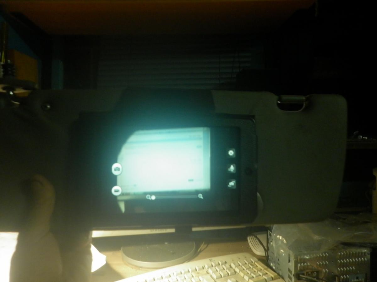

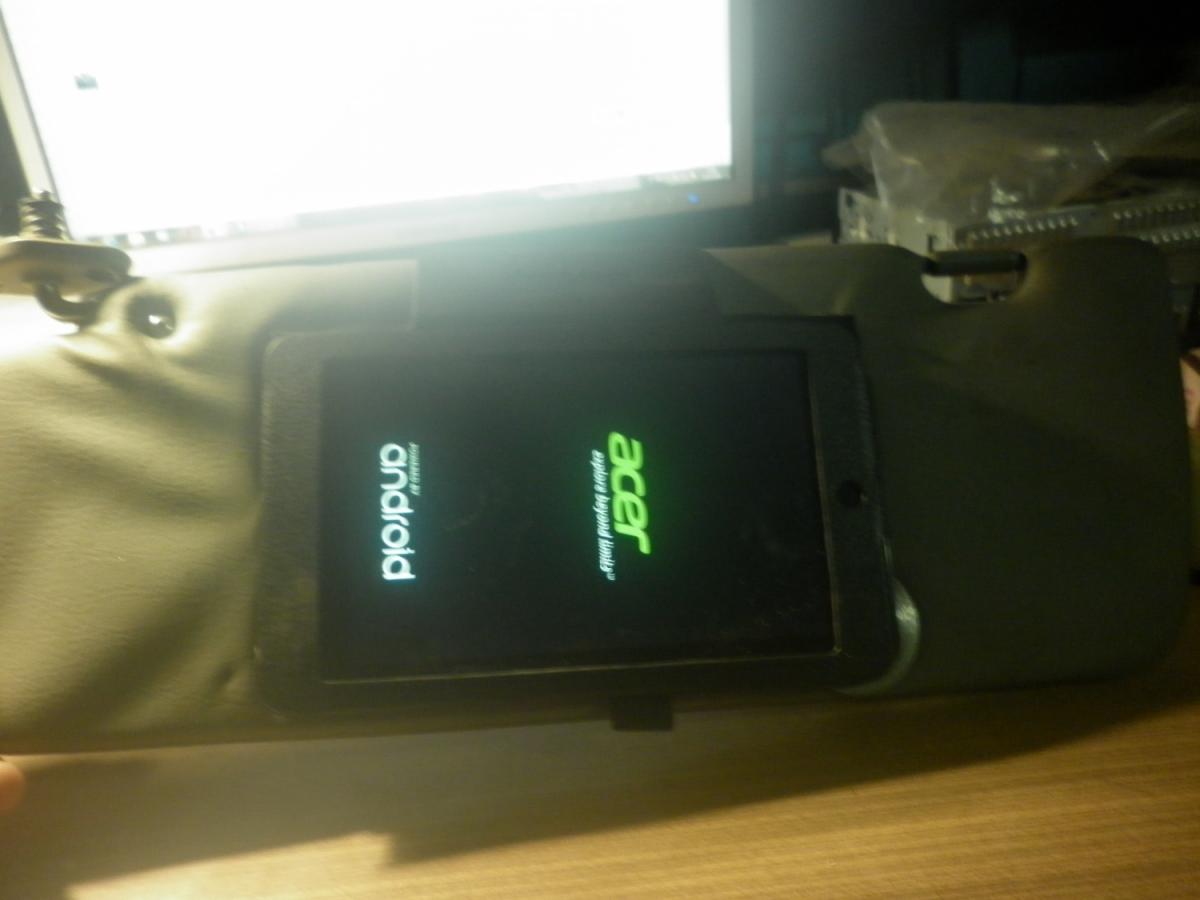

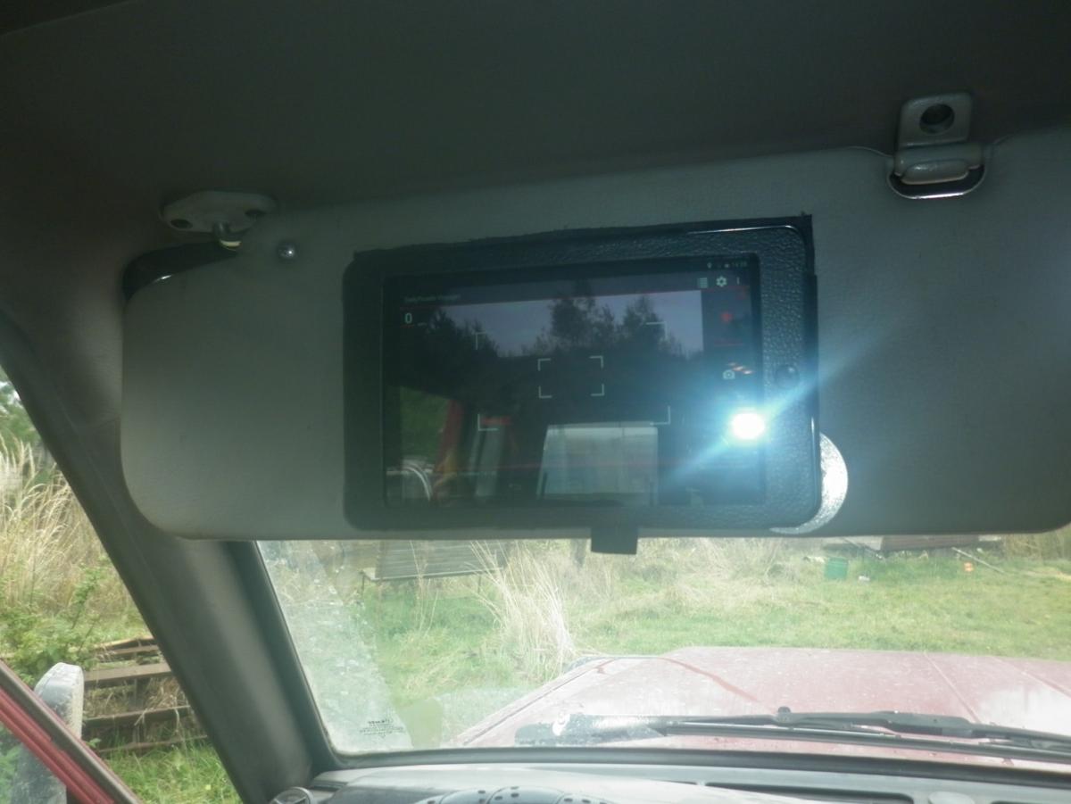

Для прикладу, не думав сьогодні викладати будь що, бахнув коньячку ( хоча мені не можна - діабет). Та вже- замутив сьогодні в своє авто планшет в козирьок від сонця( майбутній мультімедійний центр- буде підключатись до мафона)- він же джі пі ес , він же реєстраторі т.д і т. п.

Для регистратора, по моему мнению, неудачное решение. Козырек должен быть всегда открытым, выставлен под определенным углом. И этот угол скорее всего будет неприемлем для навигации.
Для второго, вспомогательного GPS - нормальное решение. Не надо снимать, компактный.
Як варіант...........
Взагалі хотів собі встановити планшет в Патруля- по салону прикладав і там , і сям- всюди незручно( на торпедо маю інші плани). А в козирьку не заважає. Тепер треба до планшета підключити живлення ,і дріт , який з"єднає планшет з мафоном (aux). І все- на базі старенького, але потужного магнітофона під CD Піонера отримаю хороший мультімедійний центр в авто. Отвір під фронтальну камеру в козирьку зробив , щоб він там був- колись , та й пригодиться........

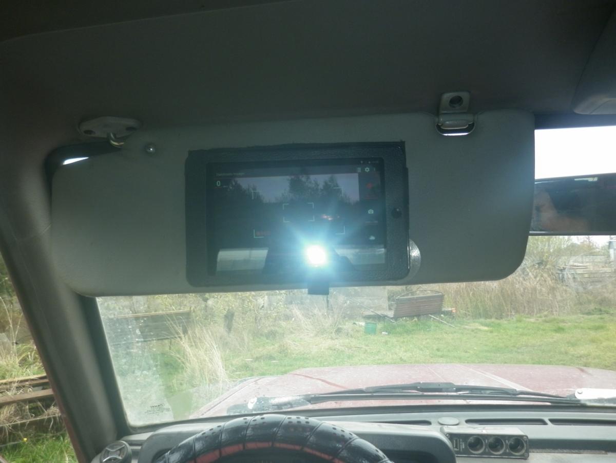

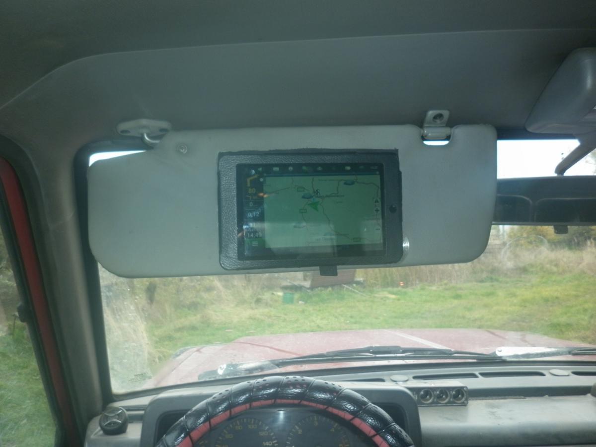

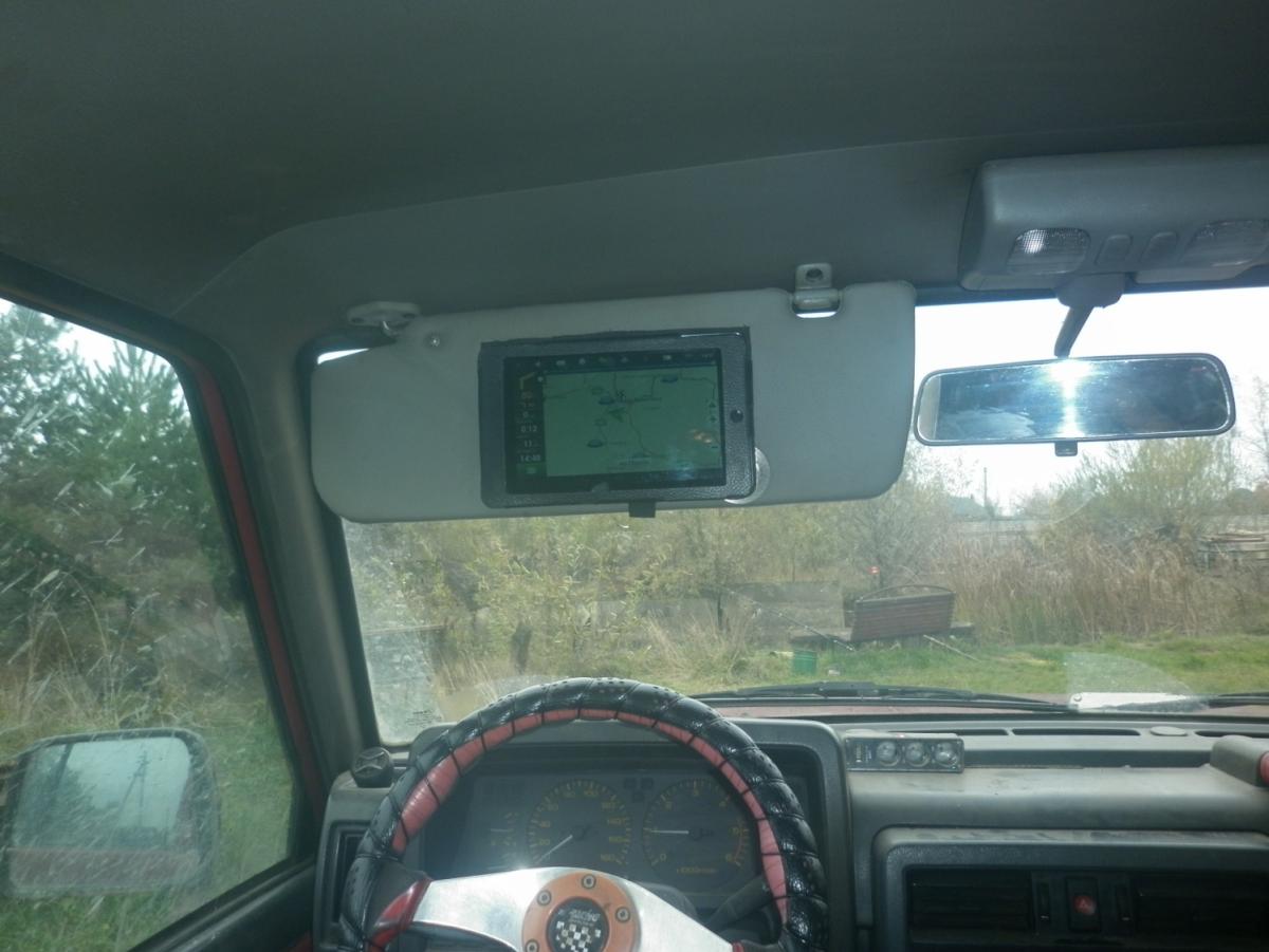

І на машині- навігатор , реєстратор . При їзді опущений козирьок абсолютно не заважає ( по крайній мірі - мені)

Отправлено 23 October 2016 - 14:14
+ за желание сделать своими руками!
Только ходовые испытания покажут жизнеспособность данной системы. Есть еще вариант, что ГПС будет слепить в темное время суток.

 Есть еще вариант, что ГПС будет слепить в темное время суток.               - так знизу є кнопочка , яка відключає дісплей :78: , а всі функції працюють дальше , в тому числі і голосові підказки.........

Планшет в роботі , якість камери не супер , але все працює . Навігатор працює відмінно !  Планшет зі встроєним ЖПС модулем- реєстратор прив"язує авто по координатам , швидкості- це плюс. Якість нічної зйомки - це мінус ( хоча треба повозитись в настройках самого планшета). В цілому ,- задоволений. Є навігатор , є реєстратор , є музика. А витягнув з машини - є планшет. Управління дуже зручне- очі підводиш вверх і все бачиш.
#10 rut
Отправлено 24 October 2016 - 12:15
Стабилизации изображения не хватает, и постоянно спущенный козырек закрывает обзор водителю. Ну а в остальном такое решение имеет право на жизнь.

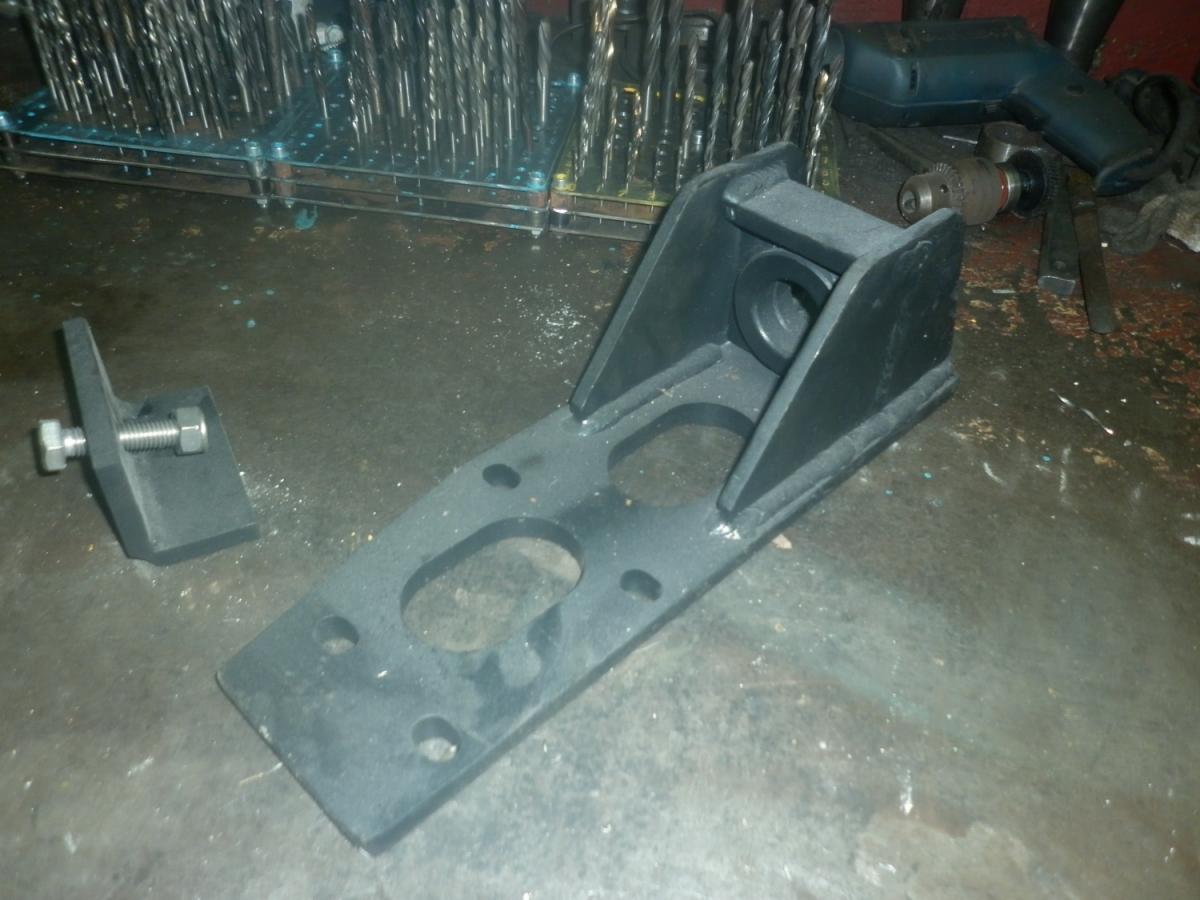

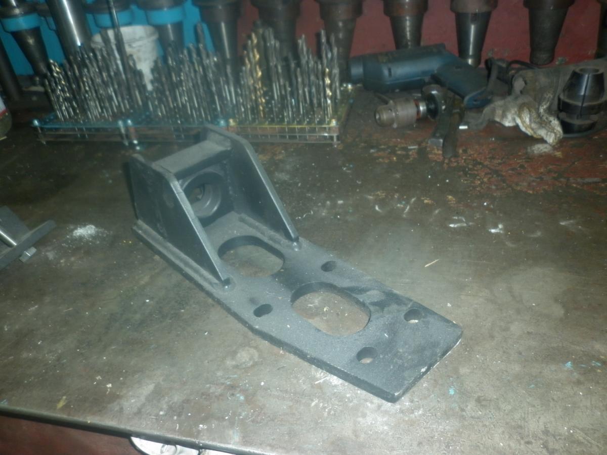

Колгоспний дроп бокс на 60-го Патруля під ліфт 4 дюйми

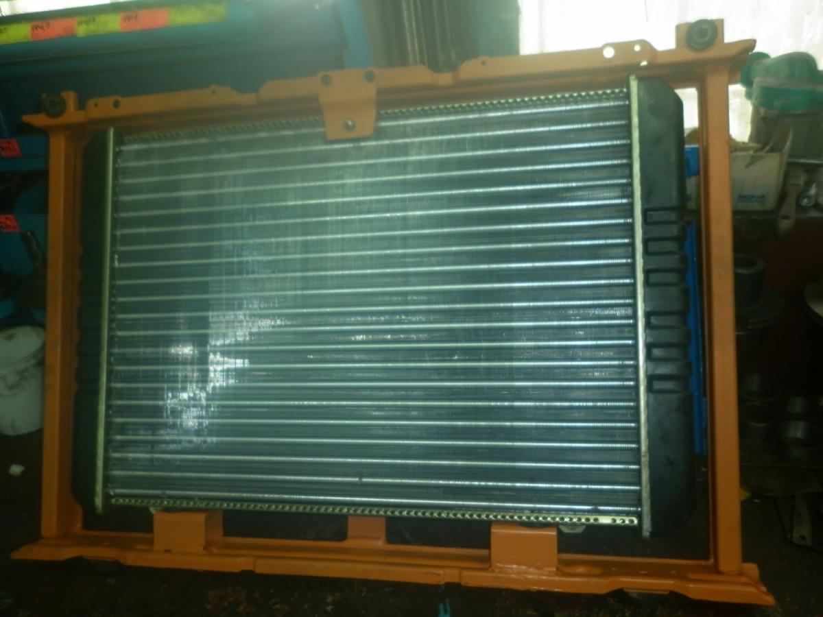

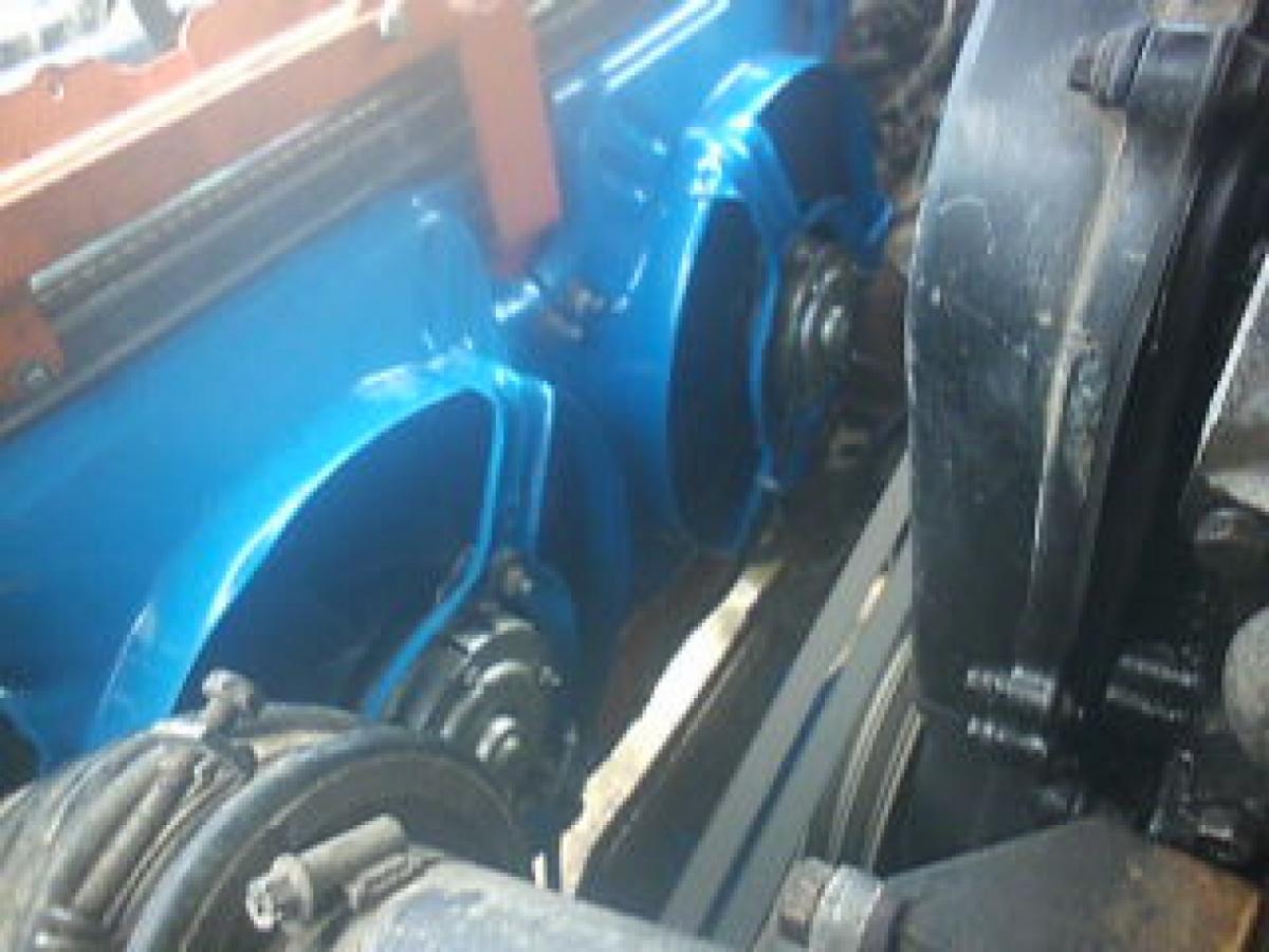

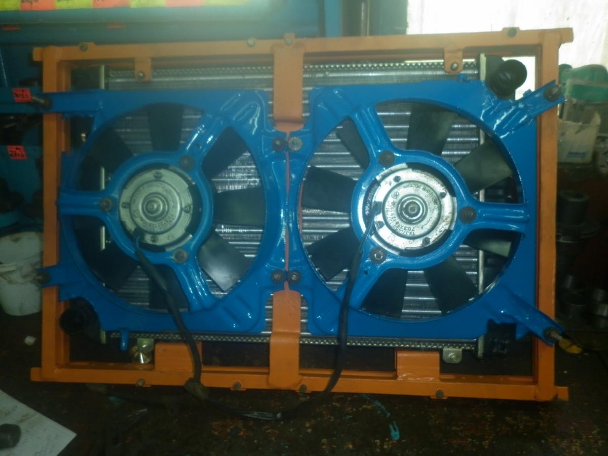

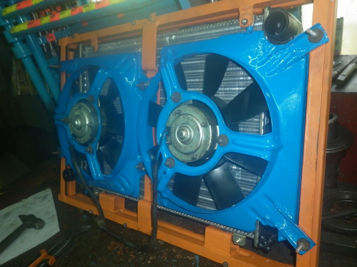

Колгосп радіатора "Газель" в 60-ку замість штатного . Дифузори і вентилятори від 2108. Два незалежних термодатчика, відповідно і два реле.

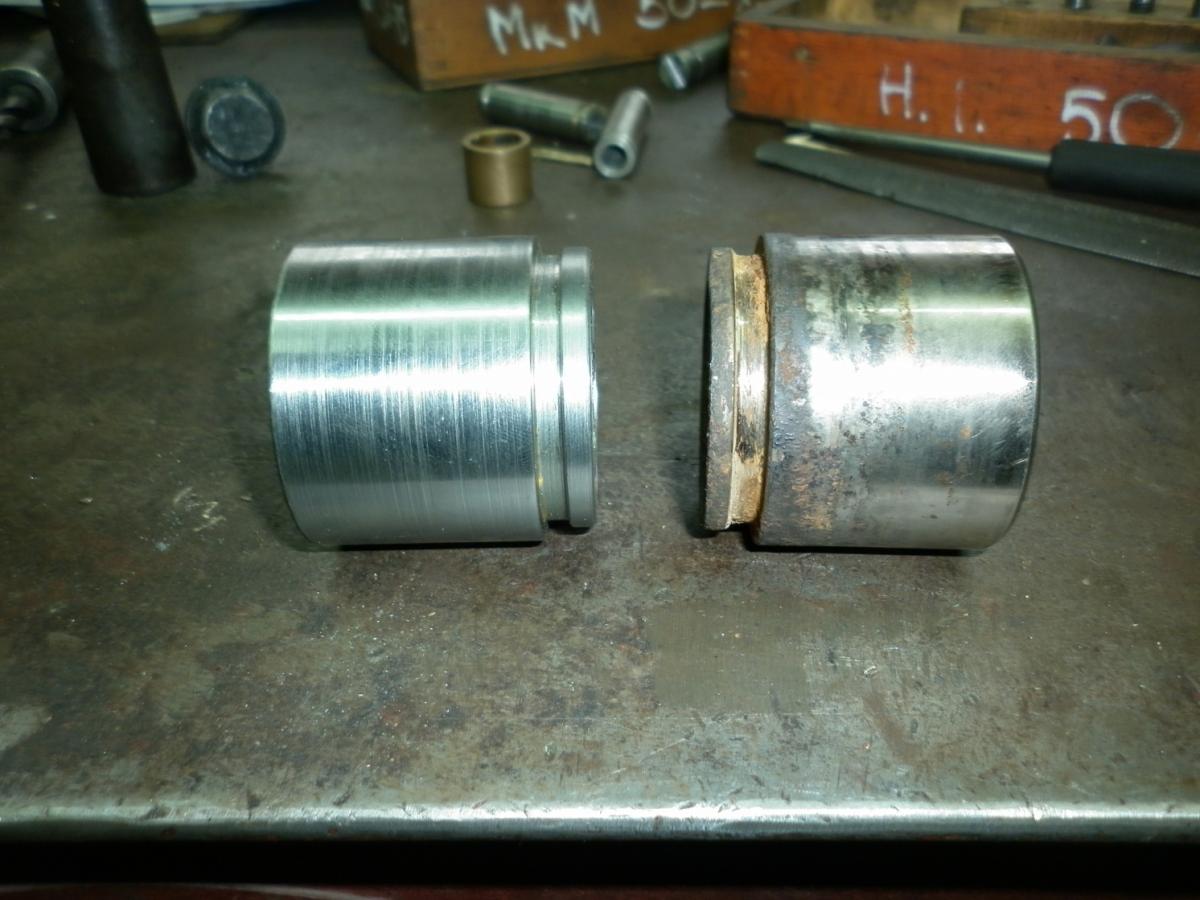

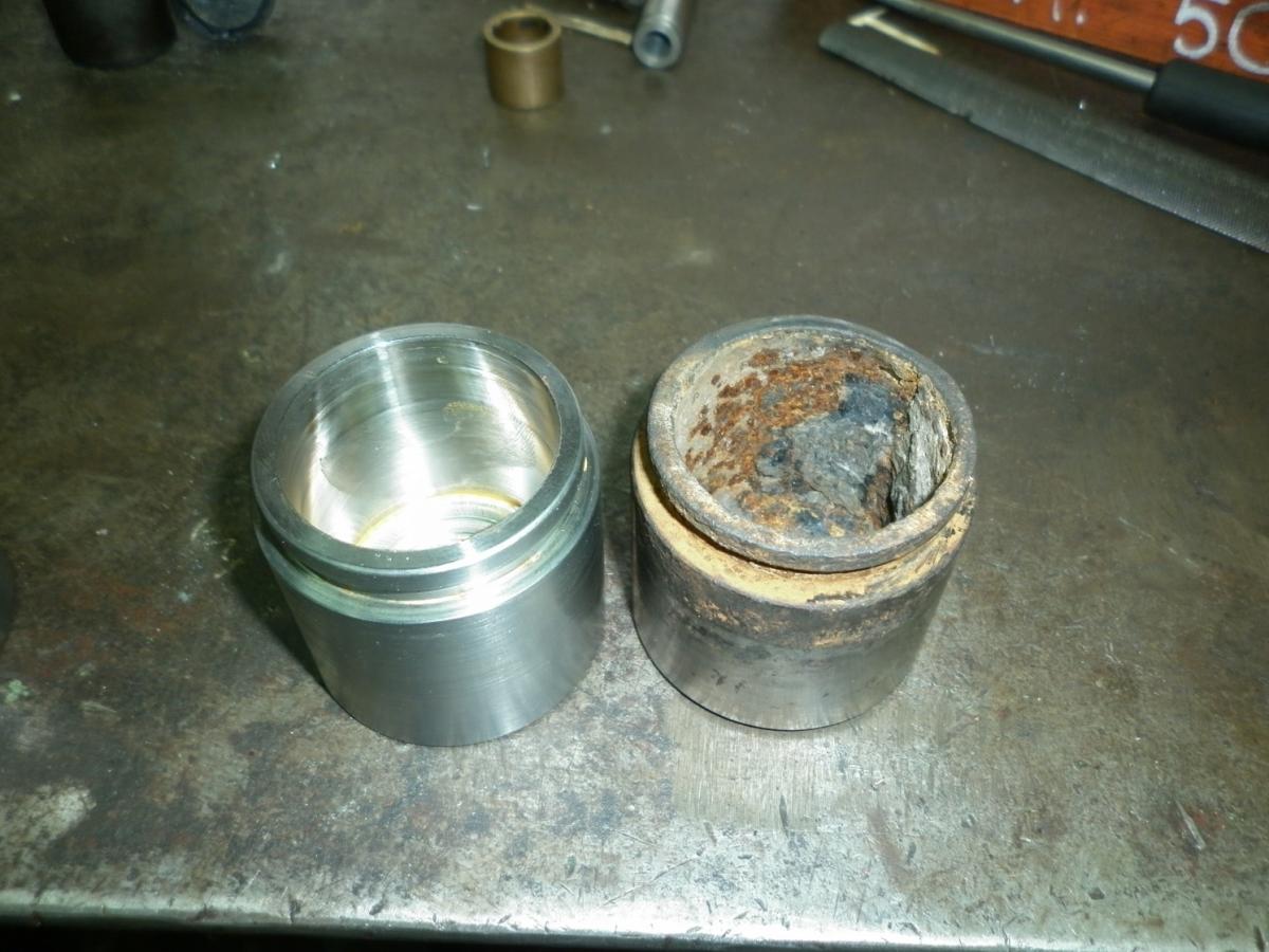

Колгоспний поршень супорта 60-ки.

Читают потому, что читают. Молчат потому, что вежливые. Это даже не колхоз - циганский тюнинг. Чем вискомуфта не угодила? А родной радиатор?
Из какого материала поршни? Почему не полированы?
Про "Газексус" слышали все, про "Газссан" еще не было :(
Не в том направлении двигаетесь, ведь дроп хорошо получился. Займитесь тем, что хорошо получается, а радиатор - это какой-то антитюнинг. ИМХО.

Почему же закрывать, сам только прочёл тему, а тут сразу закрывать... Поршня зачётные!

Интересно читать- выкладывайте больше! Была мысль даже заказать поршня у Вас.
