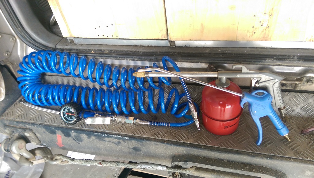

Пневмостанцию строим так              Компрессор-охлаждающая трубка (по желанию)-влагоотделитель (по желанию,если не хотим часто сливать конденсат из ресивера)-развоздушивающий клапан-обратный клапан-рессивер.
Развоздушивающий клапан это клапан как на блокировке,подали напряжение он открыл магистраль и перекрыл связь с атмосферой,выключили-он отсек магистраль на входе а выход открыл на атмосферу. Нужен он для более эффективного запирания обратного клапана и чтоб компрессор не стартовал с "подпертым" поршнем. Охладитель-змеевик из стальной или медной трубки,его наличие это более эффективная работа влагоотделителя и всей системы вцелом,охлажденного воздуха больше "влезет" в ресивер.

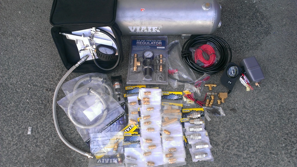

Відправлено 14 March 2017 - 11:07

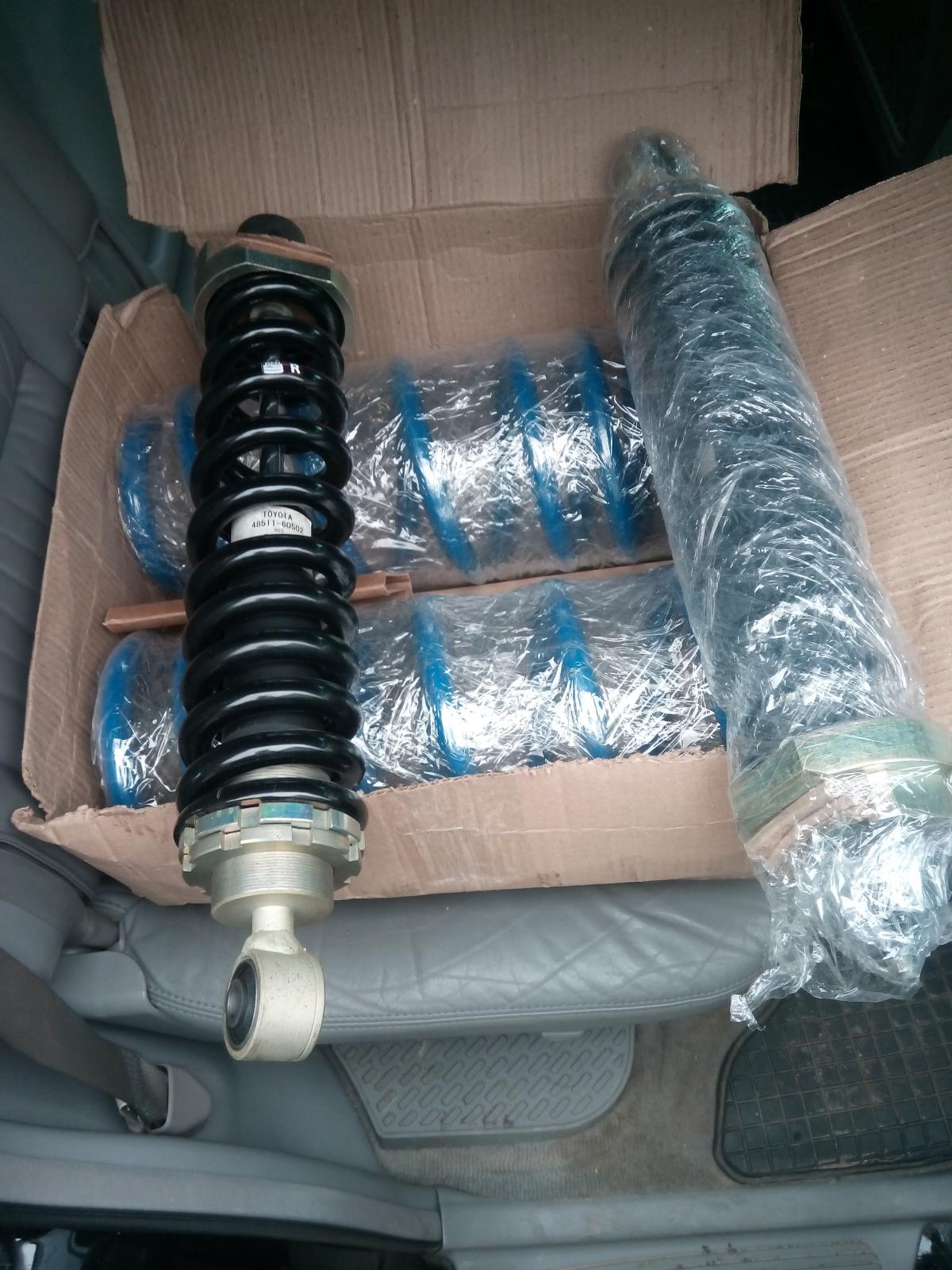

Вот она, моя прелесть. Пришла наконец. Будем теперь кукурузника ставить на пружины.IMG_20170314_110054.jpg

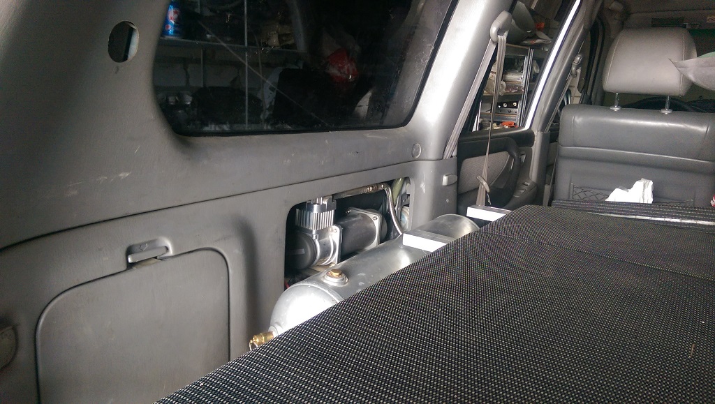

С компрессором ясно. А кто-то ставил его в арочные ниши у кукурузника? Чтобы не занимать драгоценное место внутри?

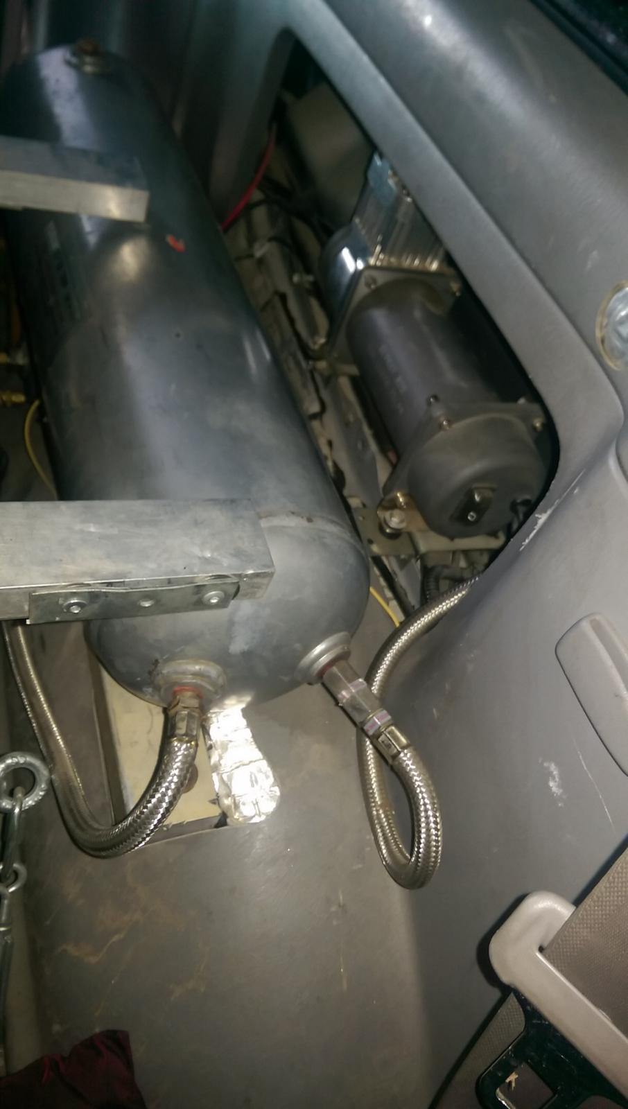

Установлен в левую нишу TLC105.

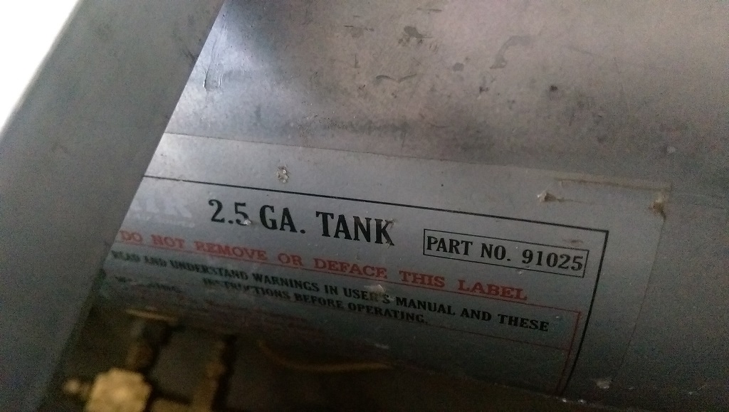

Схема
Беркут R20->ресивер Viair 2.5Ga->Осушитель->Выключатель по давлению->Тройник (на потребители без регулятора давления)->Регулятор давления->Потребители с регулятором давления.
Кроме как накачать колеса, можно промыть все что угодно и продуть там же...))))
Типа так ( спасибо Тарасу за фото)

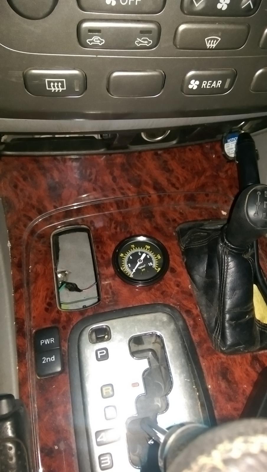

Манометр
Кнопка включения
Быстросъем в подкапотном пространстве

Обломавшись с питерским лифт-комплектом я таки твёрдо решил отказываться от торсионов и переходить на пружины. В итоге заказал комплект прогрессивных пружин +300кг +2" в Екатеринбурге у Дена. С опорой спереди на койловерах. Встали хорошо, как будто с завода :)
А так же, не найдя нормальных (да и ненормальных) отзывов на эксплуатацию полиуретановых пыльников решил рискнуть и поставить опыты на себе. В общем теперь стоит комплект красненьких. Надеюсь два сезона в них отхожу и ждите отзывов.
Пружины и пыльники спереди:
Пружины, ну и аморты айронмен сзади:

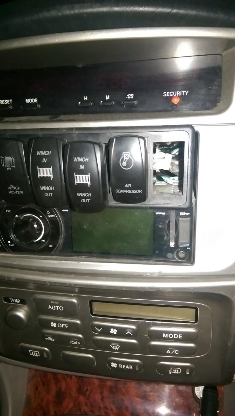

Поскольку магнитола уже давным давно стоит нештатная, то в подлокотнике у заднего ряда сидений торчал неизвестный науке девайс управления чем-то там в штатной магнитоле.
Заказал, в общем, на его место заглушку, а чтобы соответствовать реалиям современной мобильной жизни врезали в неё USB-зарядку на два порта и выход 220V от инвертора. Ну не люблю я когда куча проводов торчит из прикуривателя, теперь всё будет аккуратно втыкаться сзади, да и детям на галёрке это нужнее.

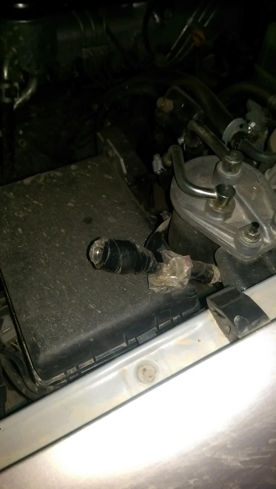

Проверить шнорк проще простого!
1. Снимаем гусек шнорка.
2. Берём плотный полиэтиленовый кулек.
3. Заводим машину и закрываем сложенным кульком трубу шноркеля. Следим за тем, что бы кулек не засосало).
Если машина наченает глохнуть, то все ок. Если нет, ищем где есть доступ воздуха.

AntDroid Антон, белая розетка выглядит не по Фэншую... Её можно спрятать под вот такой крышкой : 7L68642989B9

Воооот. Тут то и загвоздка - начинает глохнуть или таки должна заглохнуть? Первое есть, второе - нет.
Вижу, что не по феншую :( Это сняли ту, что на инверторе была по умолчанию.
Мож когда попадётся благородного серого цвета - поменяю.
Или у мелкого своего отберу заглушку для розеток :)
