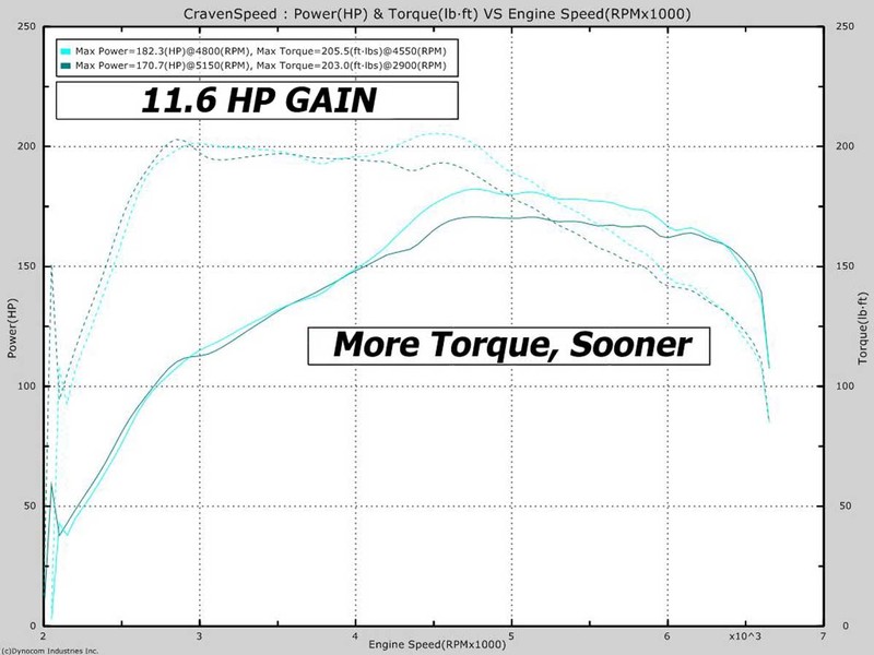

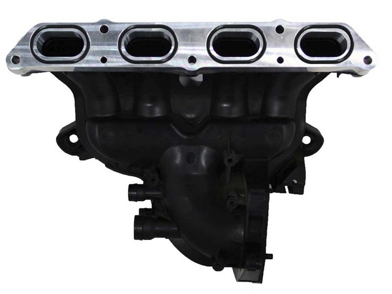

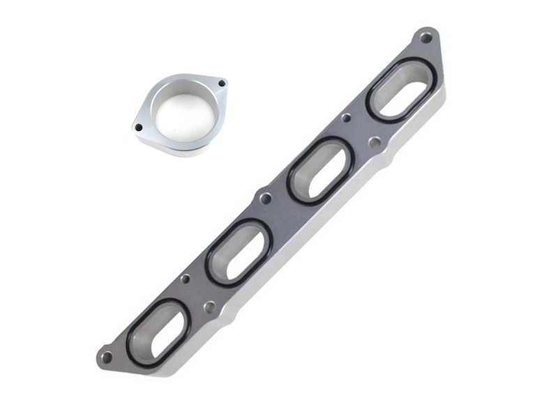

BOX4x4, Как пример на Купере ставят вот такой кит впускного коллектрора, конечным результатом является больший крутящий момент на низких оборотах, особенно ощутимо добавляет по низам на заряженных версиях JCW Cooper, за рулем просто вырывает передок, сам не раз заряжал на Чайке! По ссылке подробности http://new.minimania...R58-R59-R60-R61

Неожиданно, что такая небольшая штука, удлиняющая впускной трубопровод на пару-тройку см(вероятно не более 5-10%, а если учитывать воздуховоды до и после фильтра то вообще пшик) дает такие  существенные изменения как по мощности, так и в крутящем моменте. Приложенный график соответствует параметрам до и после установки приблуды? Целых +11.6 лс и увеличение крутящего момента на 1.5 единицы это ощутимо! Правда, что интересно, согласно графиков как раз внизу  есть проигрыш в крутящем моменте (пик который был на 2900 об\мин уходит - см. пунктиры слева вверху графиков) и мощности тоже. Но существенная и стабильная прибавка есть  после 4000-4200 об.мин как для крутящего момента так и по кобылам! Но что интересно прибавка эта вверху, а вовсе не в низу! Выходит, что приблуда стабильно снизила крутящий момент и мощность до 2900-3000об\мин, но повысила мощность вверху? это как раз более характерно для более коротких трактов впуска с минимальным сопротивлением. Что то выходит напутано на этих графиках, т.к. не согласуется с текстом по прибавке внизу!?
