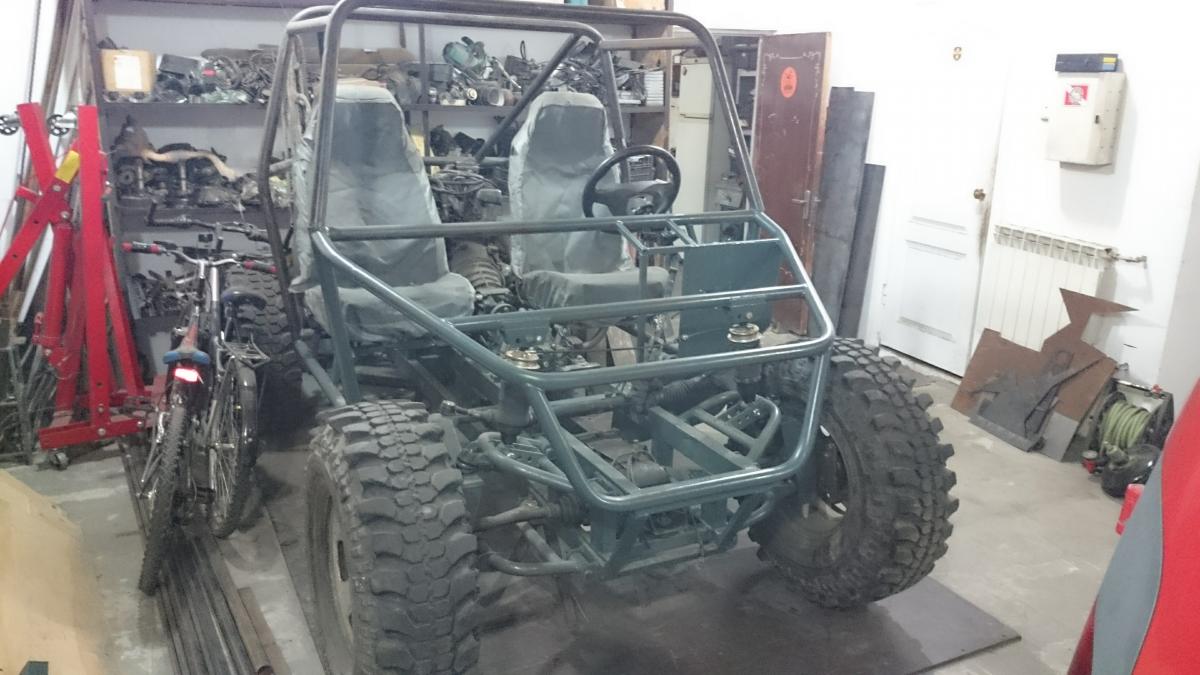

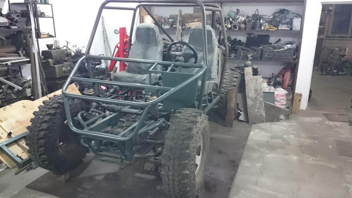

Отправлено 28 October 2016 - 13:58
Потихоньку строим

Отправлено 28 October 2016 - 16:24
Красиво получается , хотя и очень потихоньку ...Очень интересно , когда выедете , как данная цепочка агрегатов себя вести будет .

#78 Толстяк
Толстяк
  • Регистрация: 24 Aug 2007
  • 2972 сообщений
  • Город:Рахов
Отправлено 29 October 2016 - 19:32
Потихоньку строим
Уж не те ли симексы?..

Отправлено 29 October 2016 - 22:19
Потихоньку строим
эх, 6g72 туда надо
огонь получилось бы

Отправлено 29 October 2016 - 23:26
Доброй ночи!
От какова автомобиля межосевые редуктора,полуоси?
Какие будут применяться карданы, то чего?
Почему выбор пал на рулевую рейку, а не насос дозатор?
