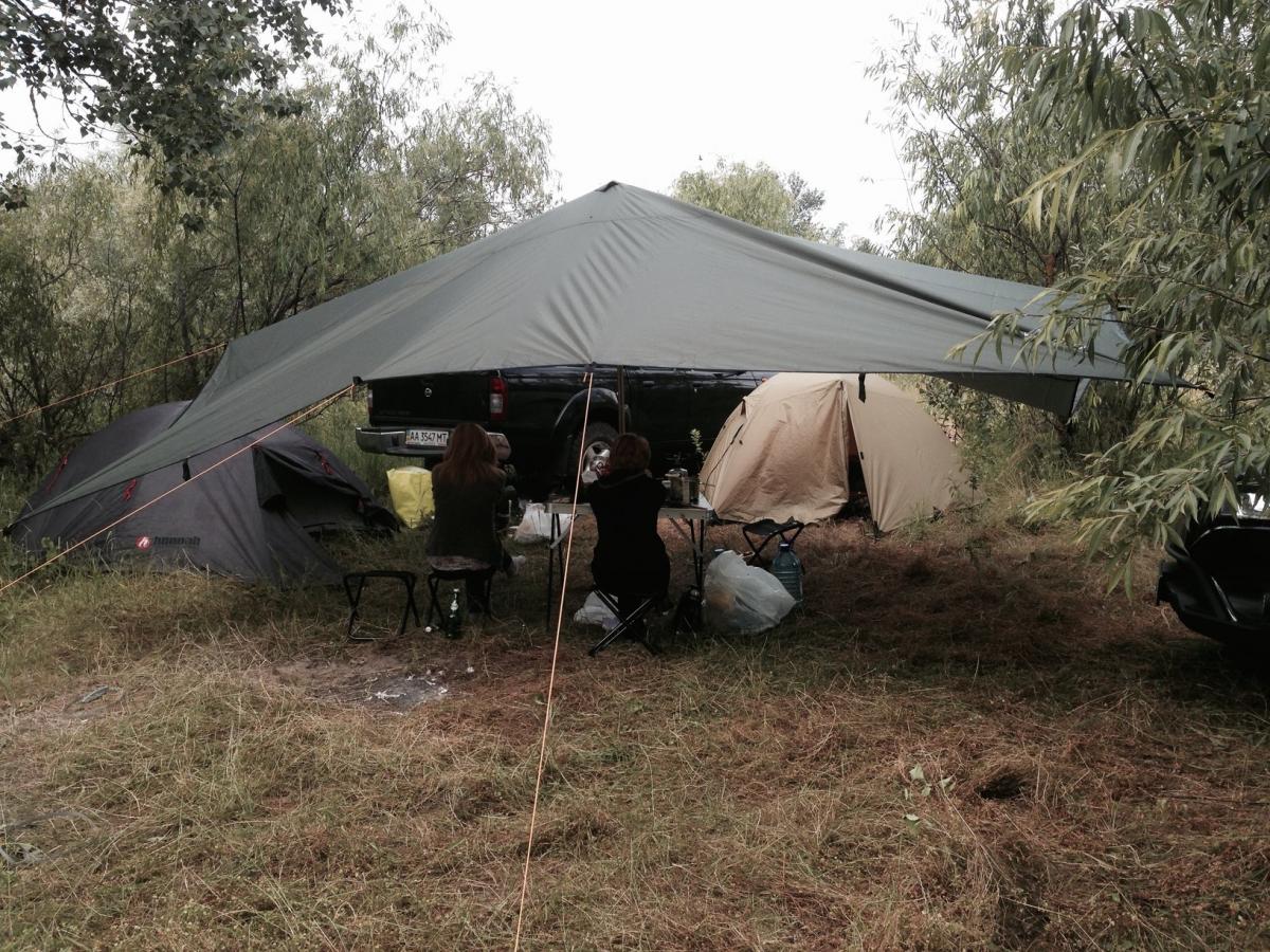

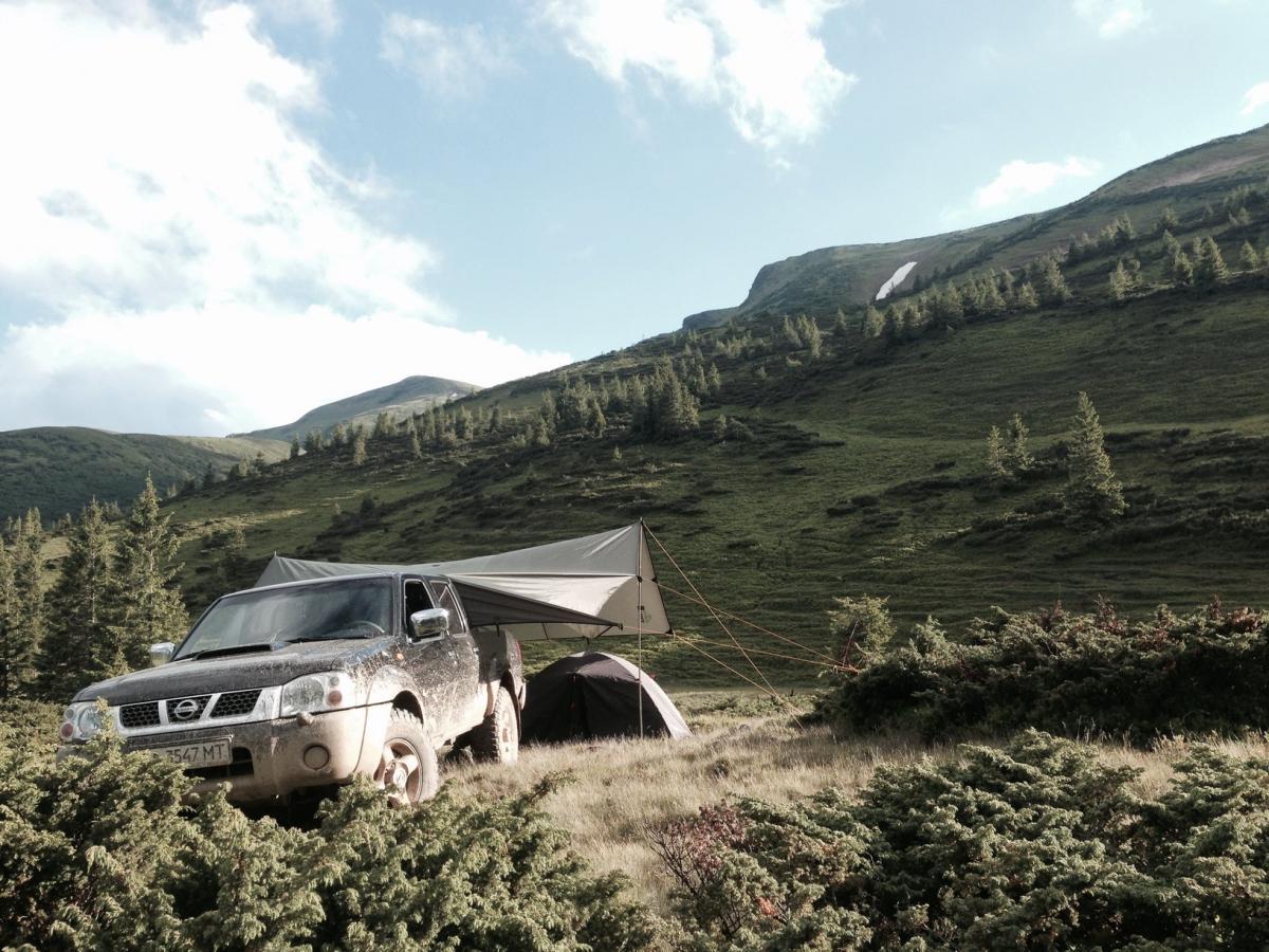

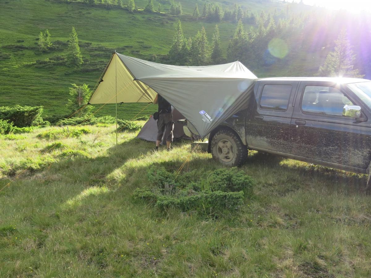

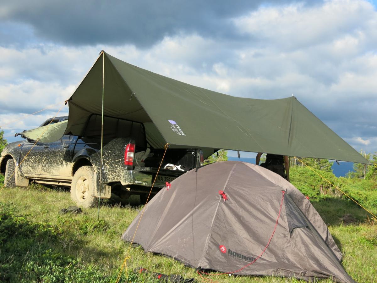

Чем маркизы лучше обычного большого тента? И дешево, практично, и огромное количество вариантов применения, вот например, с двумя стойками частично над машиной:
С одной стойкой посередине, шатром:
Повідомлення відредагував Bluesbreaker: 05 May 2016 - 18:55

Леонид, а какой размер вашего тента? 4х5?
#28 Bluesbreaker
Bluesbreaker
  • Реєстрація: 31 Mar 2005
  • 1390 повідомлень
  • Авто: Nissan Pickup NP 300
  • Имя:Леонид
Відправлено 06 May 2016 - 18:51
Да.
Название производителя видно на фото.

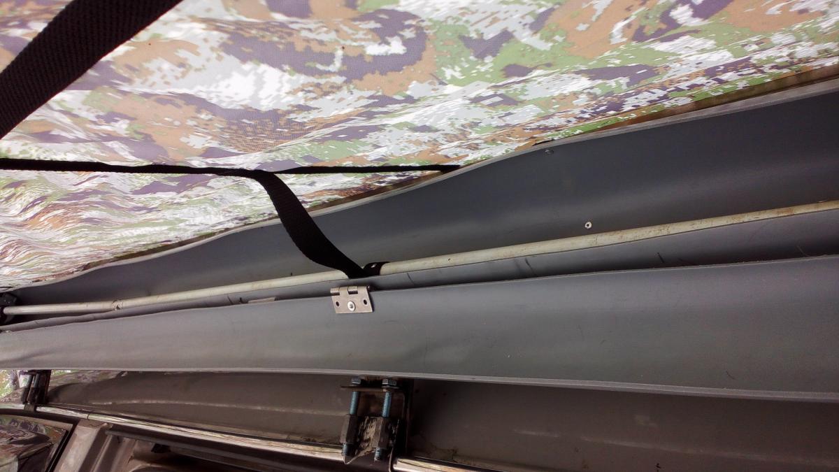

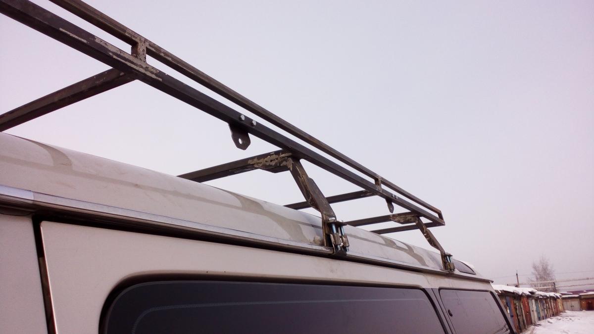

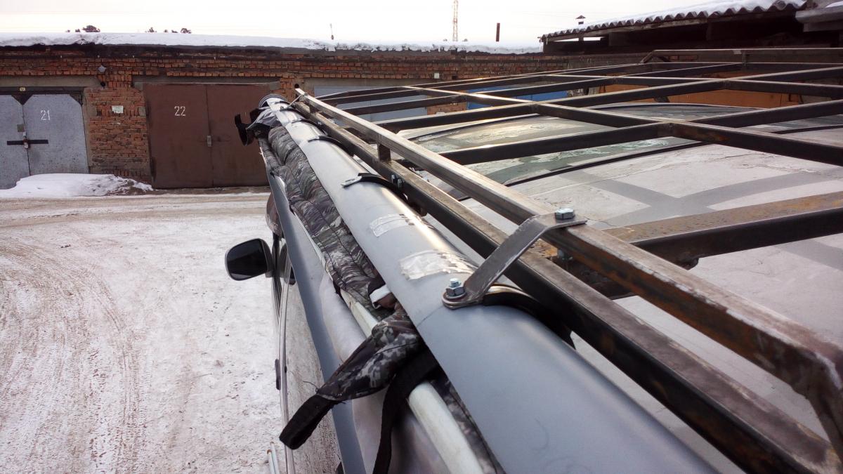

Привет всем форумчанам, хочу внести свои пять копеек в изготовлении Маркизы для машины. Вот что у меня получилось. Вот видео процесса будут вопросы, отвечу.
Повідомлення відредагував Mixangarsk: 15 February 2017 - 04:32

Интересная самопальная конструкция. Как я понял, все полотна тента(их 3 одно из них в трубе)крепится к  трубчатому каркасу. Или ткань вся цельная и складывается раз в 5 перед смоткой в тубус? Как организовали крепление каркаса к машине? Каковы практические испытания конструкции и ее ветроустойчивость?
Спасибо.

Відправлено 17 February 2017 - 14:25

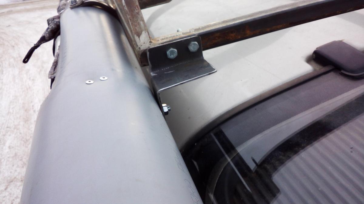

Добрый день, на природе еще не испытывал, в мае проверю. Ткань крепится к трубке внутри лентами и к передней трубке, складывается в 3 слоя и сматывается в трубу. Когда усиливал каркас полухомутами на них остались гайки для крепления к стене. Через них прикрутил к багажнику.
По ветроустойчивости, думаю, все будет нормально. Крепится ткань к багажнику и к земле на 10 колышек, каркас трубчатый крепится к маркизе и опирается на землю. Потом пофотаю крепление и выложу видео как разбирается и собирается

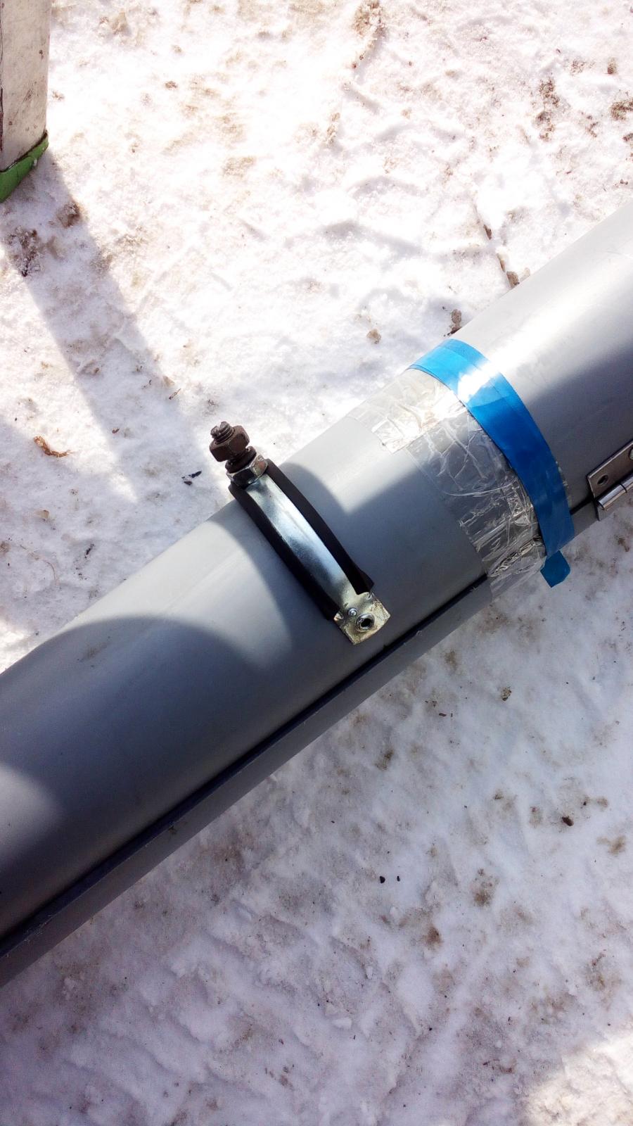

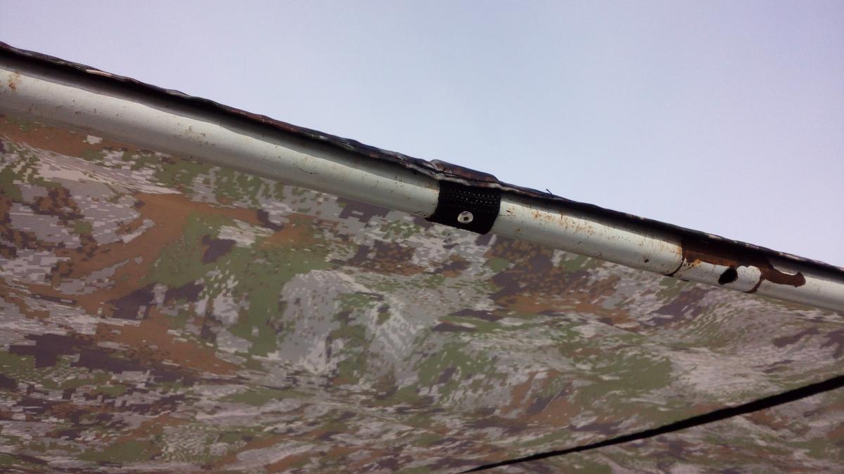

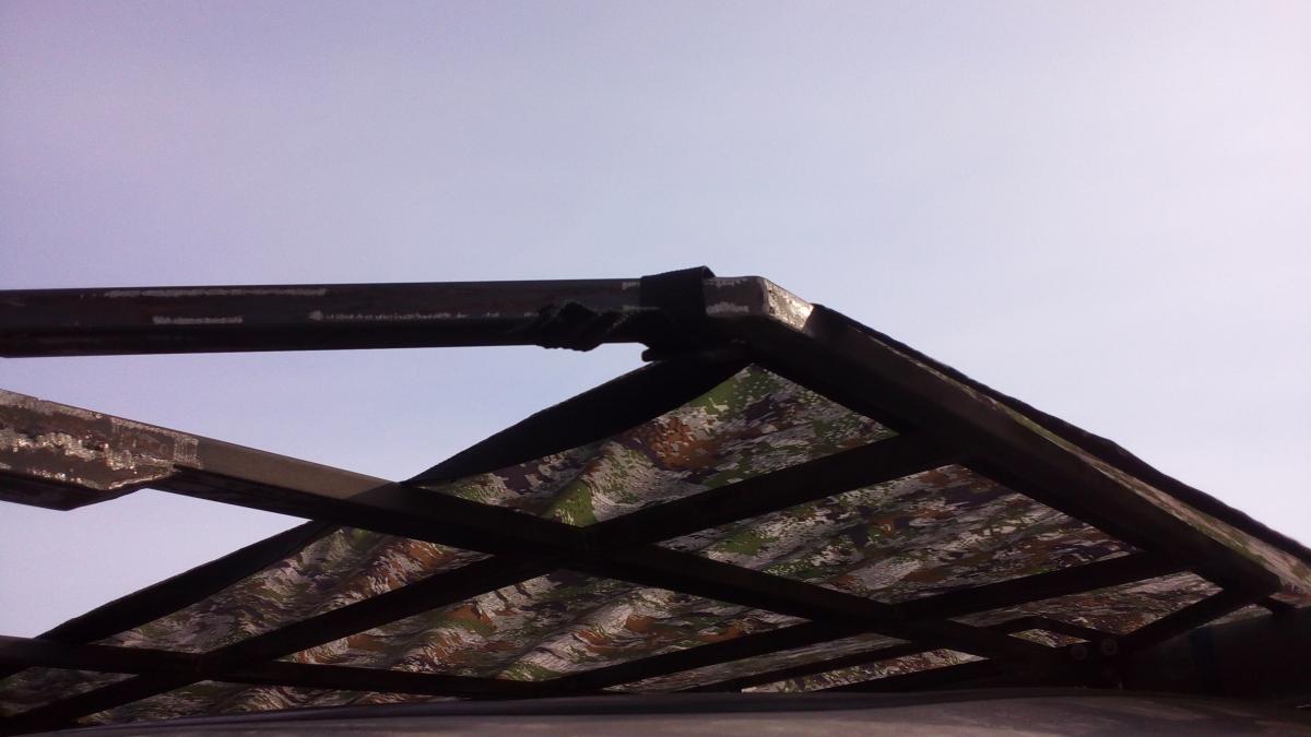

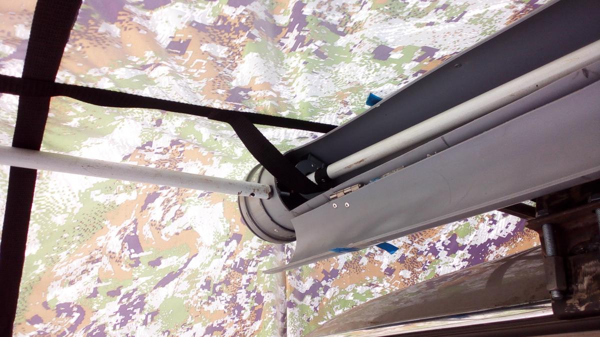

Спасибо.
Вот как обещал видео кстановки маркизы на машину
Видео распаковки и установки
Вот еще фото поподробней

Максим, спасибо! Получилась очень интересная и простая конструкция, также весьма бюджетная и несложная для самостоятельного исполнения. Мне очень понравился подход!
Но у меня есть к ней целый ряд замечаний\пожеланий. Я их  сейчас скажу, подумайте может в чем то согласитесь, пока есть время до начала сезона сделать переделки.
1) крепление лючка-прорези в трубе имеет смысл делать не снизу а сверху, что бы он в нормальном состоянии был закрыт под собственным весом.  Крепить вырезанную часть(лючек) не на петлях, а на полоске резины к примеру. Что бы в дождь, в тч в дороге, в тубус через верхнюю щель по всей длине не натекало много воды и тент не был постоянно мокрым в плохую погоду. Для само стока воды может быть просверлить в тубусе несколько отверстий по всей длине снизу. Может быть тубус также следует слегка провернуть вокруг оси, что бы труба сама себе как бы навес создавала, тогда и отверстия сливные будут  не нужны.
2) все трубки заменить на дюралевые. Я понимаю что в целях снижения бюджета использованы готовые от чего то другого. Но шовные железные ржавеют, все скоро будет в ржавчине. И прочность у них тоже так себе.
3) Узел крепления горизонтальной поддерживающей трубы к пластиковому тубусу через шпильку с гайкой или болт(насквозь) видится мне  ненадежным. боковым ветром при такой парусности тента + рычаг самой трубы пластик  тубуса будет выломан\выгнут по-живому. Это случится с большой вероятностью, если боковые растяжки\колышки сорвет ветром или их не успеете натянуть. Мне кажется надо что то другое придумать, может прямо к железному багажнику на крыше крепить.
4) Наверное надо сделать наклон боковин тента чуть более пологим для большей ветроустойчивости и предусмотреть больше мест крепления кольями к земле. Хорошо если не понадобятся, а если понадобятся, то есть!
Обязательно расскажите нам потом как эта конструкция относится к ветру и какие выявлены недостатки, очень интересно! Спасибо.
