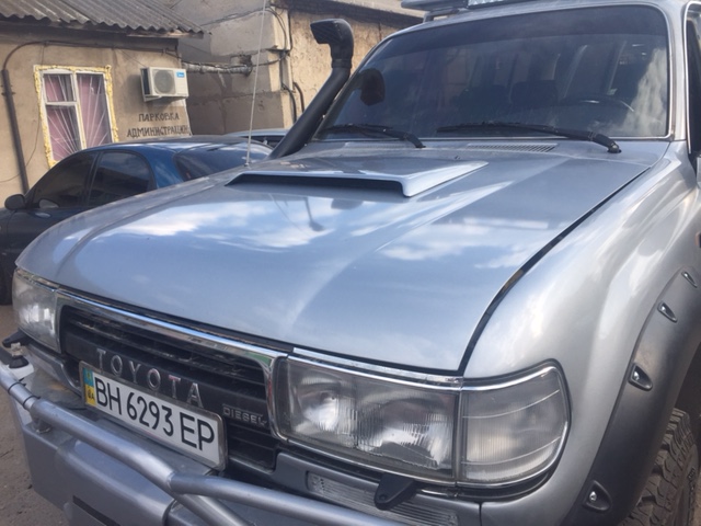

Отправлено 05 April 2016 - 11:07
вот окончательный вариант и вид! вроде ниче
  • Новый это нравится
#31 VOIN
Отправлено 05 April 2016 - 11:21
А что вентилятор - как то чувствуется или так, на уровне теории...?
#32 Карасик
Карасик
  • Регистрация: 12 Jun 2015
  • 356 сообщений
  • Авто: тлк 80
Отправлено 05 April 2016 - 11:24
система подключения как у паджера 2 , и датчик от него же, плюс 60 выключаеться плюс 40 выключаеться
работает !!!
почему в теории ?
#33 VOIN
Отправлено 05 April 2016 - 11:45
Эффект есть когда он включен, я имею ввиду вентилятор принудит. охлаждения интеркулера?

#35 Карасик
Карасик
  • 356 сообщений
  • Авто: тлк 80
Отправлено 05 April 2016 - 14:31
датчик включения вентилятора от температуры !!! 12дюймовый 80 ват , дует аху....но!!
разница чувствуется уже сейчас когда не сильно жарко
Денис причем тут теория!!!  на небольших скоростях он обдувается принудительно вентилятором!! эффект будет
ну а по поводу Австралии плюс 50 , у нас плюс 40 тоже не мало , и машина не всю жизнь в болоте живет по трассе достаточно большой пробег на экспидиционнике
#36 VOIN
Отправлено 05 April 2016 - 14:34
Короче - на скорость не влияет.
#37 Карасик
Карасик
  • 356 сообщений
  • Авто: тлк 80
Отправлено 05 April 2016 - 14:39
динамика улучшилась, особенно на верхах
 2200 -3000 оборотов
