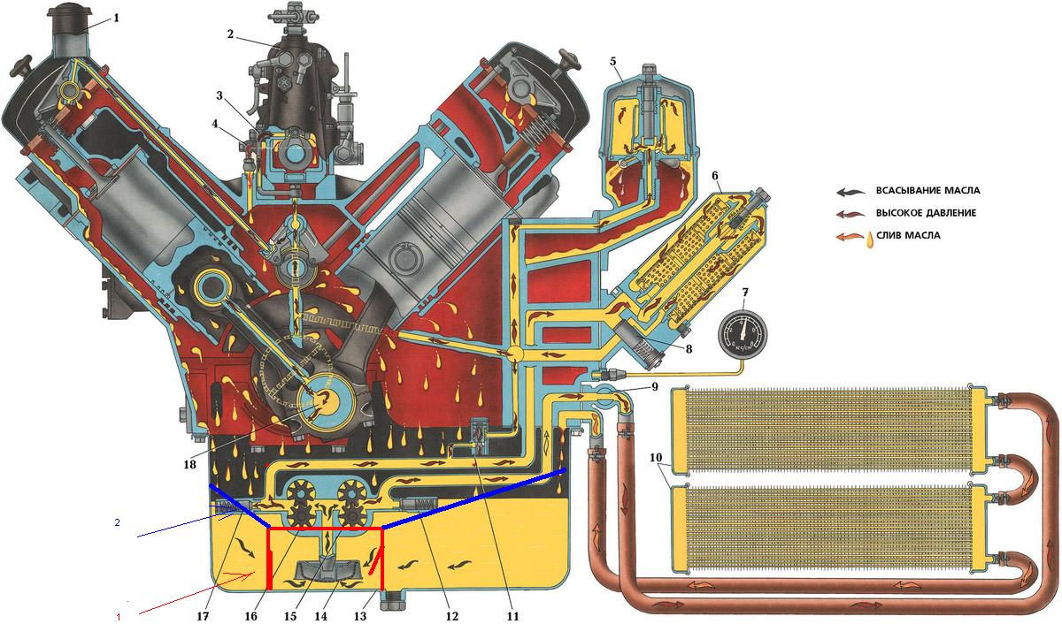

Как уже писал выше, этот заборник не даст ничего если там не будет попадать масло... а в наше случае она и не будет попадать (Точнее попадёт, но очень мало)..
Вот как происходит слив масло падон..
(1-это вот это конструкция, которая забирает только часть масло)
Ну не художник я ..
2-это лейка-Масло сборник который будет спасобствовать попаданию масло только в нужное место, без розници в какую сторону крен..
Пол сути это конструкция Масло уловитель, а нам нужен масло сборник....
Я так вижу применяемость..
