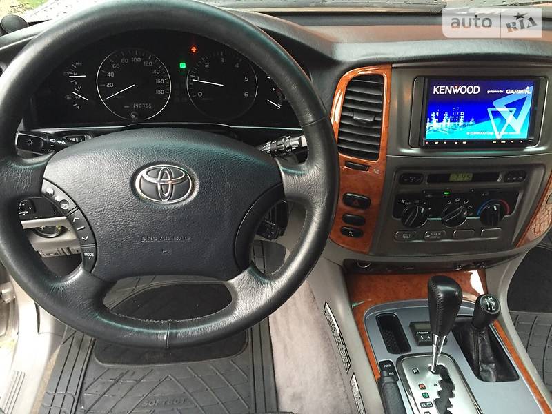

Я не знаю, скок тот донор прошёл,со своим "вообще беспроблемным FTE", но если скопом меняли с одного донора и коробку и двигатель - то сколько донору лет? 4D надеюсь все видят? Вроде в -02году уже пятиступка была. Так что за неё и предложенных харьковчанином 20ти - занадто.
Хотя пишет автор - пятиступка стоит. Но там же "+" и "--" тогда должен быть на селекторе, у меня на Соренто ещё в -04м г.в. стоял. Загадостная машина.
Это и есть пятиступка. Всё там правильно написано. 4-D
D это пятая .
Машина хорошая.

imperator, на фото ИМЕННО 5диапазонный автомат. Д4 прорезь имеет два положения - Д - с первой по пятую и "4"- овердрайв (пятая) отключен. 5-ступка, несмотря на термины "рестайл первый, второй" Тойотой стала ставиться с дизелями значительно позже, чем с бензиновыми моторами
D это пятая .
Машина хорошая.
Вова, у меня соток не было. У меня много чего другого было. 4-D это пять ступеней? Или рычаг покачивается вправо-влево в этой позиции? Но в положениях "Реверс" и "Нейтраль" при той же ширине он же не качается? То есть в 4-D рычаг скорее стоит колом, как у меня в Наваре? Так где же там пятая, кроме как  при овердрайве? Я просто не овер-драйв обсуждаю, а сам год коробки в этой машине.
Вспомнил. У Серёги (знакомого) -03й модельный год,европеец турба,шла с тем селектором, что и машины других знакомых на -06г.в. что 4.7, что 4.2. Куплена была на рождество 2003. Коклета  таки старовата. Хотя без СТО и фоток подкапотного всё это не повод разговора.
Да. Рычаг качается 4 отдельно и вправо D. На реверсе и нейтрали не качается - стоит возвратная пружина. Пятиступка коробка А750 ставилась на все рестайлинговые сотки с 2003 года. А также на прадики и вроде как FJ .
