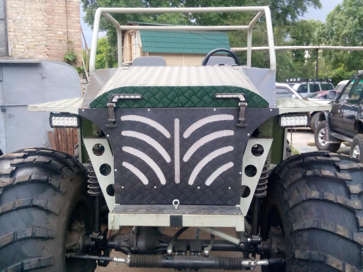

Женя привет!
Не дошло,что это?
Да это счётчик моточасов - думаю для вездехода поактуальней будет для обслуживания , чем подсчет километража .

От чего не знаю - забил в поиск и купил подходящий по цене и размеру - принцип работы то у них всех одинаковый .
Стоимость рулевого : гидроцилиндр от ЛТЗ-60 двухсторонний -1300 грн. ,Насос дозатор болгарский 85 см/куб( русские и украинские дешевле , но хуже )- 3300 грн . ,комплект шлангов с винтами -2700 грн.Это все новое , а насос ГУРа от Ниссана Террано достали из закромов , бачок от Волги гривен 90 , АТФ 1.5 литра - тоже был .Крепления на мост самодельные .Переделку рулевой трапеции на ШС не расписываю , т.к.в каждом случае может быть какое-то своё решение .

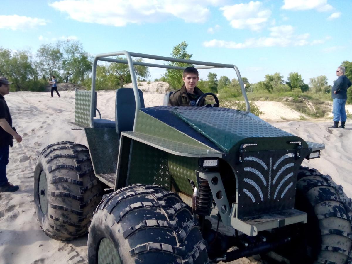

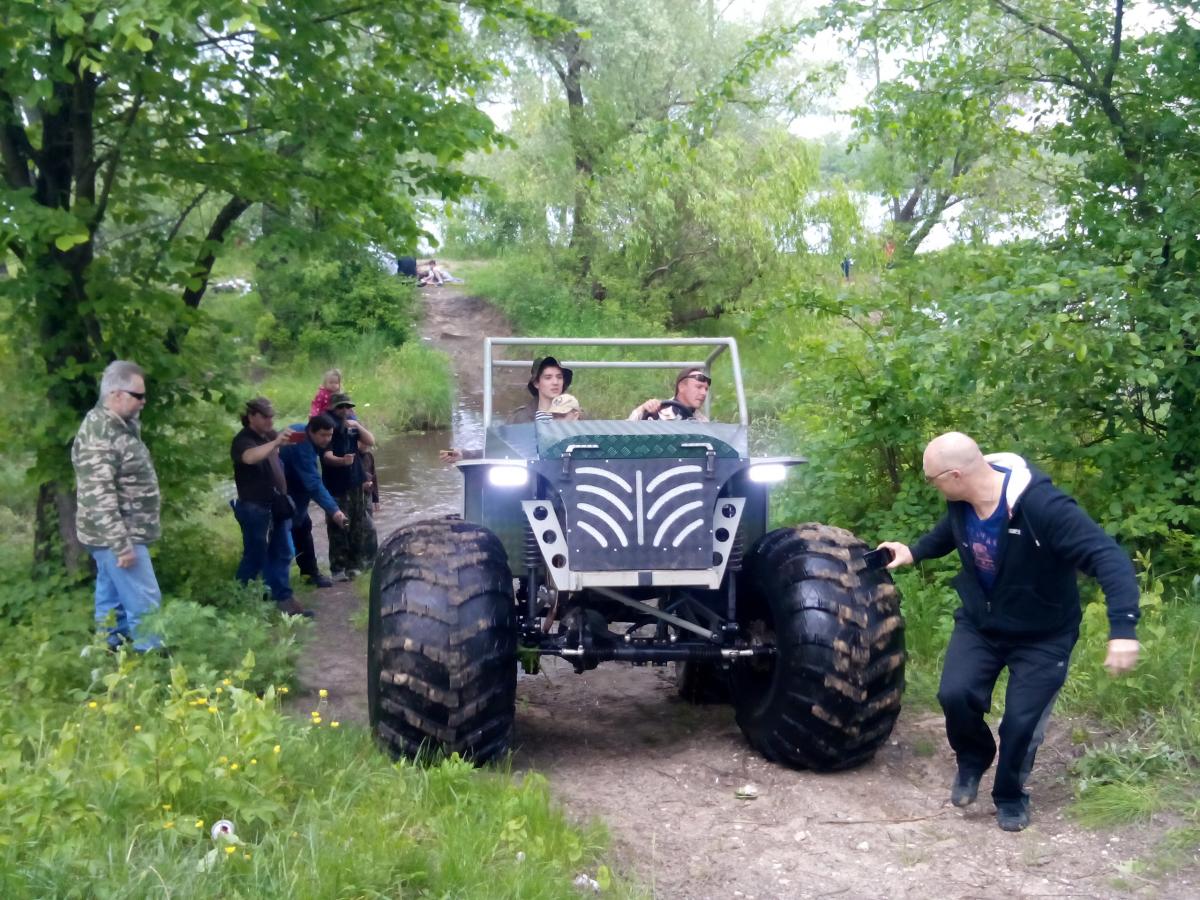

Відправлено 21 May 2016 - 20:37
Здравствуйте всем .Сегодня прошёл первый пробный тест-драйв вездехода .Он не анонсировался , т.к. хотелось для начала убедиться в работоспособности воплощенной схемы и отсутствии досадных косяков , которые иногда возможны . По совету Руса поехали на оболонь в узком кругу . В программе болото средней сложности и песчаные горки именуемые карьером .Болото не вызвало абсолютно никакой сложности , несмотря на то , что в первых заездах забыл включить межосевую блокировку .Двигателя от Оки на этот вес хватает "заглаза". Пониженная в 9.4 даёт мощи слихвой .По грунтовке 40 км на четвёртой повышенной тоже идёт легко - запас скорости присутствует .По болоту сначала ездили на давлении 0.04 , затем на 0.15 - на этом типе болота разница не ощущалась .По песку тоже ездили на 0.15 - не смогли заехать только на один подьем ( градусов 55-60) - на более низком давлении не пробовали . Блокировки работают адекватно - пока доволен .Погружение в воду на плаву с одним человеком передняя ось по центру , задняя ниже центра сантиметров на 8 - задний чулок моста сухой , с четырьмя людьми в среднем по 80 кг - равнораспределено около 3/5 колёса - развесовка получилась . Подвеска мягкая , артикуляция достаточная . Выкладываю фото , видео выложит Руслан - он снимал много .IMG_20160518_150422.jpg IMG_20160518_150454.jpg IMG_20160520_121812.jpg IMG_20160521_140149.jpg IMG_20160521_172312.jpg
