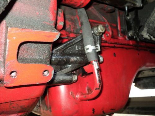

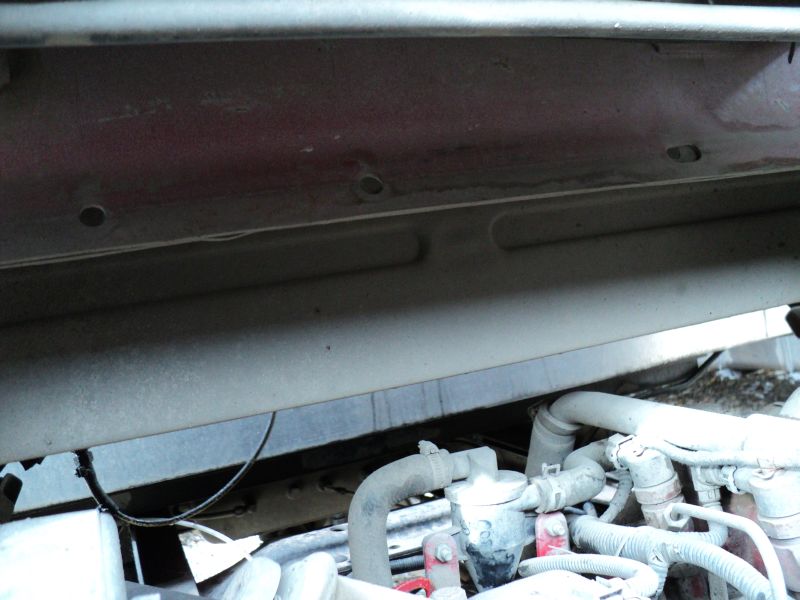

Отправлено 17 February 2016 - 18:08
Судя по фото: посадочные отверстия сепаратора совпадают с кронштейнами автомобиля, это какой то небольшой китайский грузовичек. Маслоотделитель.jpg и Маслоотделитель-1.jpg и Маслоотделитель-2.jpg
Вот из этих фото, я исходил что у меня маслоотделитель стоит правильно.

Прочитал всю тему, и решил своим мнением поделится, у меня второй год стоит вот такой маслянный сепаратор: attachicon.gifМасл. сепаратор.jpg
Это маслоотделитель вентиляции картера Ssang Yong Kyron 2,0 xDi, китайцы идею слямзили потому что изготовление его несложное и выход дешевый. Недостаток в том что он неразборный, в остальном все нормально, а нижнюю трубку надо направить в поддон картера, как у Kyronа задумано,а не на ружу выливать масло, так масло будет сохраняться в системе.
Ну там потери масла незначительные, мизерные я бы сказал. Но летом сниму защиту, посмотрю куда можна примостырить слив.
Слив только в поддон и ОБЯЗАТЕЛЬНО НИЖЕ УРОВНЯ масла . Это важно ! Иначе разбалансируете систему вентиляции

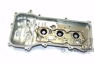

Отправлено 20 February 2016 - 22:05
На Fj маслоотделитель интегрирован а крышке ГБЦ.

Отправлено 21 February 2016 - 11:41
Такие каналы есть даже у Таврии в крышке клапанов, только это не то. Масло всеравно будет кидать на больших оборотах на вп.колектор как на том же Фжее, чтобы в этом убедиться сними шланг от впускного колектора и увидишь масло на патрубке и на входе.

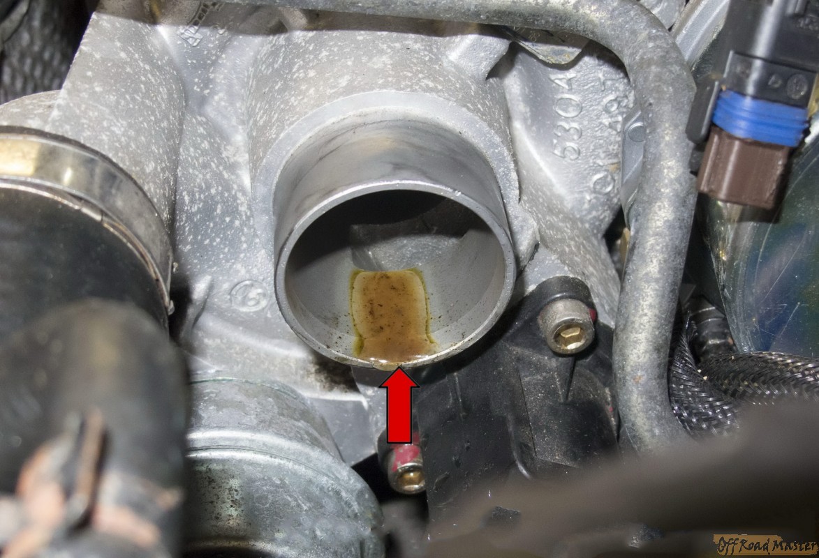

Отправлено 22 February 2016 - 19:53
Сегодня вот при мне сняли патрубок после воздухана перед турбиной и обнаружили такой вот нежданчик из масла и воды. И все это барахло потом прет через кулер и попадает в мотор, оседая на клапанах жутким нагаром, после чего куча неприятных проблем.

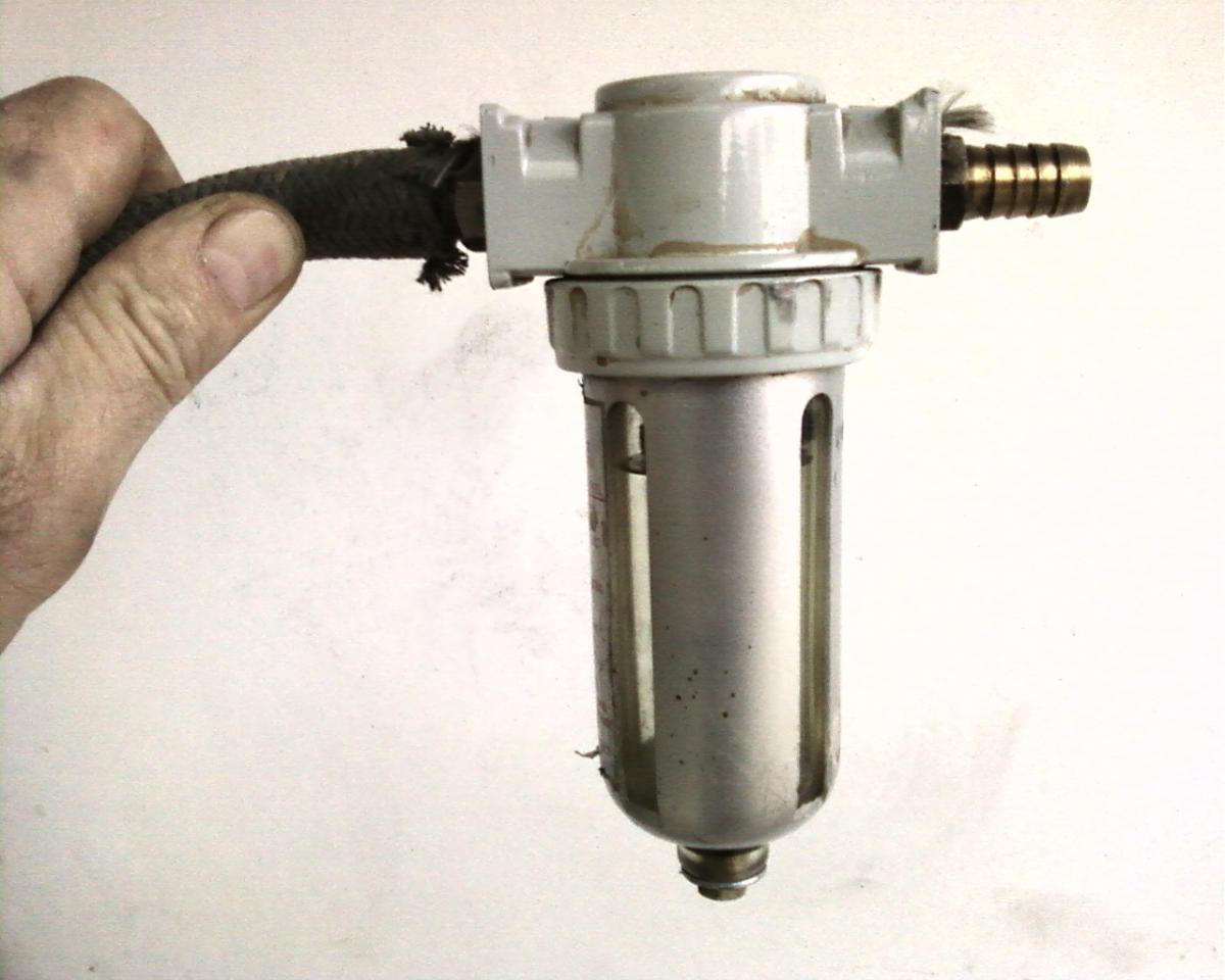

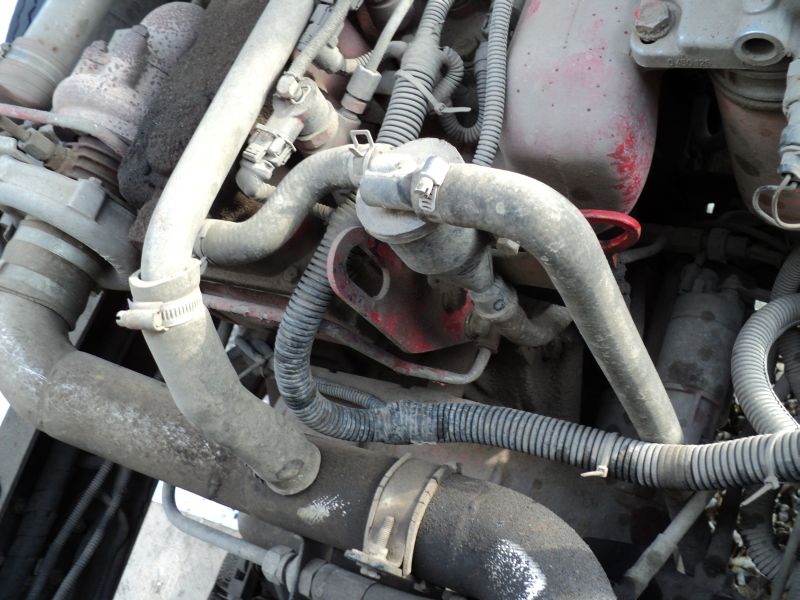

Отправлено 11 April 2016 - 19:00
Скажите на турбо бензиновый мотор легковухи желательно тоже такой фильтр поставить,  и может кто поделится какой ставили, что то не могу найти ничего заслуживающего внимания, все барахло какое то.
Так разницы нет что внедор, что пузотерка, и там и там теже процессы, я на субару поставил типа как выше писали небольшой фильтр типа такого как на фото
За полтора месяца на донышке уже есть немного масла, значит решение правильное, иначе масло бы шло в мотор. Так ставь однозначно.
