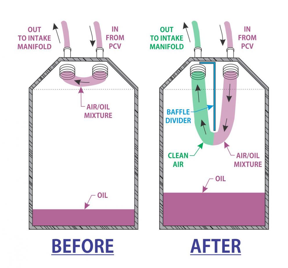

Поднятое масло не должно попадать во впускной коллектор иначе на клапанах будет образовываться сильный нагар, который потом трудно удалять и чтобы в сепараторе взвеси масла и микро капли не подхватывались всасываемым воздухом и оставались в стакане делителя, то в корпусе нужно ставить разделительную стенку по типу как в данном чертеже ниже. Это если масло делитель делать самому.

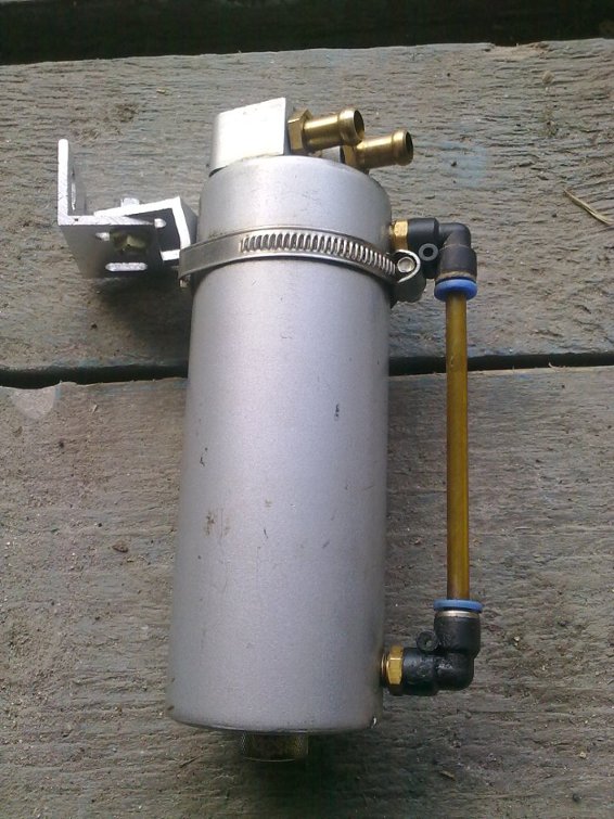

Ни себе фига ценники. А я продешевил и купил себе за 10 долярей приблуду:
  • BOX4x4 і Praha це подобається

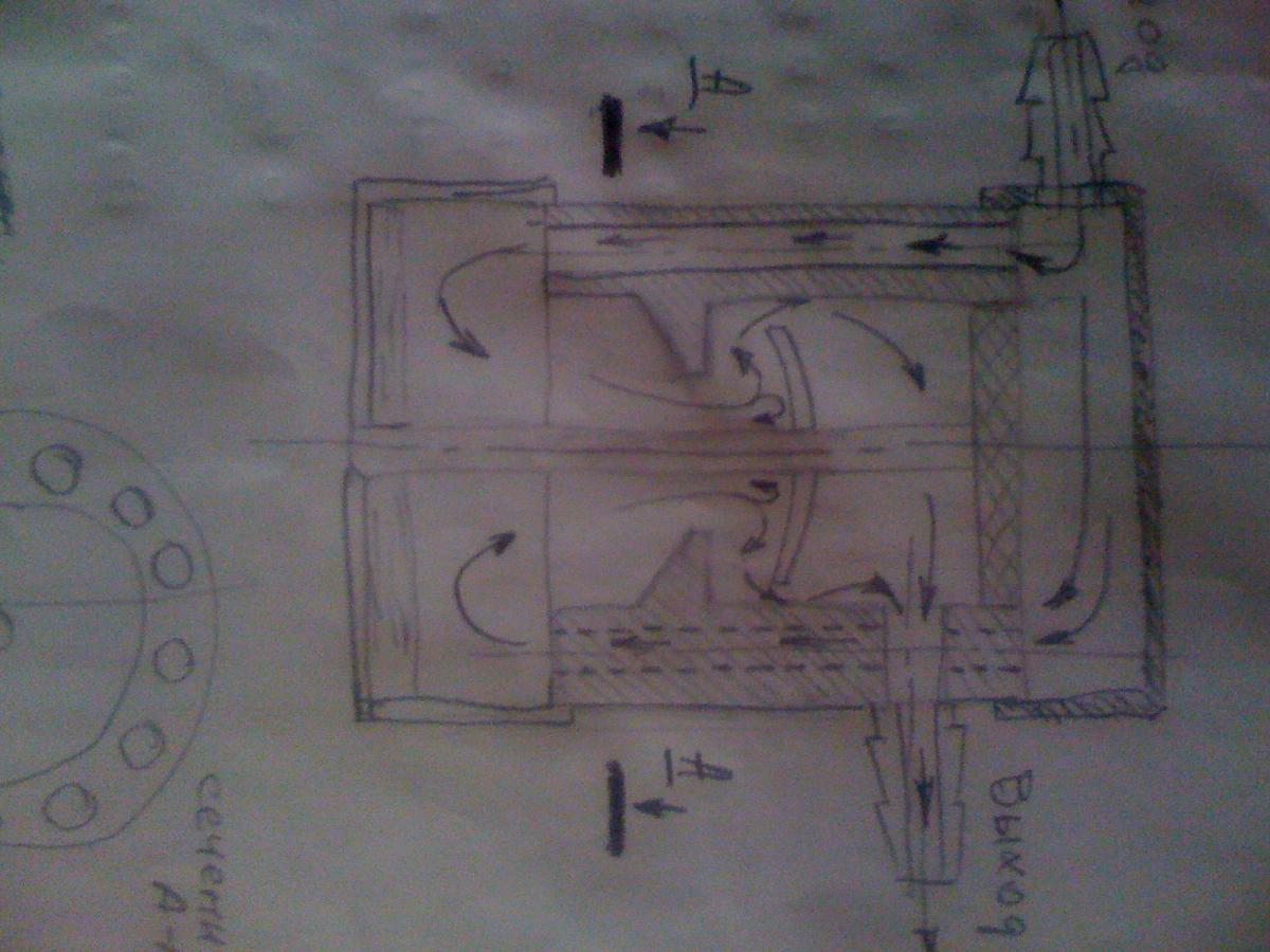

Рассказываю свои мысли. Почену мне он не нравится : С двигателя выброс воздуха с влаго-масляными парами на много больше будет и есть , чем при работе компрессора , а это значит что масло очень быстро забьет поры фильтра который стоит в "эпицентровском" , и соответственно будет расти давление внутри двигателя . что вызовет потение и течи масла. Еще , если стоит этот фильтр - это дополнительное сопротивление и дополнительное снижение пропускной способности , не хочется ездить и постоянно туда заглядывать и сомневаться в том что может уже забилось и плохая пропускная способность. Еще , у компрессора совсем другое давление воздуха , там давит конкретно до 10атм , и поры будут продуваться и т. п. , в двигателе такого давления нет , и так как я сказал выше , поры будут обростать копотью с маслом и это щитаю не надежным. Еще , а зачем фильтр? что фильтровать с сапуна двигателя? С сапуна нужно только конденсировать , это щитаю главным в влаго-масло уловителе. Как по мне, в маслоуловителе длжны быть и выполнятся два главных требования , первое: должна быть очень хорошая пропускная способность с чем меньшим сопротивлением , второе: маслоуловитель должен по максимуму охлаждать, тоисть конденсировать выброшеный воздух с двигателя в сапун , все , для меня больше ничего не нужно.
Вот мой эскизик , но много нужно точить и варить ,хотелость бы сделать все с дюраля...

Ну ,на счёт 23сек ,я не согласная сторона . Зачем воздуху преодолевая сопротивление решётки опускаться в самый низ если у него есть более простой путь в выходной патрубок - на прямую через фильтр (в выходном патрубке к тому же присутствует разряжение) минуя нижний объём резервуара . Безусловно капли масла ударяясь о стенку корпуса на входе и фильтр состоящий из спеченных латунных шариков стекают в низ . При этом решётка играет роль масляного успокоителя по аналогу с поддоном ДВС . Наша же задача , заставить воздух пройти более сложный путь , но с не высоким сопротивлением. При этом капли масла имея массу большею ,чем воздух , МНОГОКРАТНО УДАРЯЯСЬ , а не конденсируясь ! (ибо это совершенно разные  физические процессы ) будут стекать в сборную ёмкость .
 О сказанул! Но самое главное , что пока нажимал кнопки , в голову пришла генияльная мысль , которая будет работать ! Вернее она уже работает в приспособлениях для бесшумной стрельбы сделанными моими знакомыми и официально испытаны военными  , которые по эффективности превосходят финские изделия . Теперь главное не полениться изготовить опытный образец .

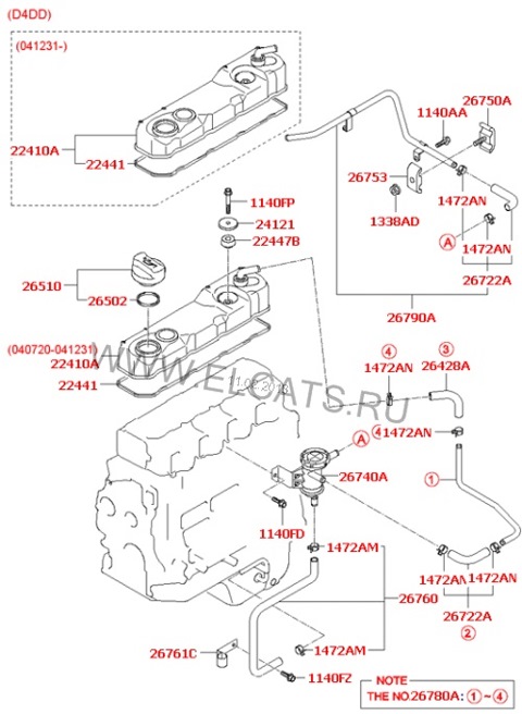

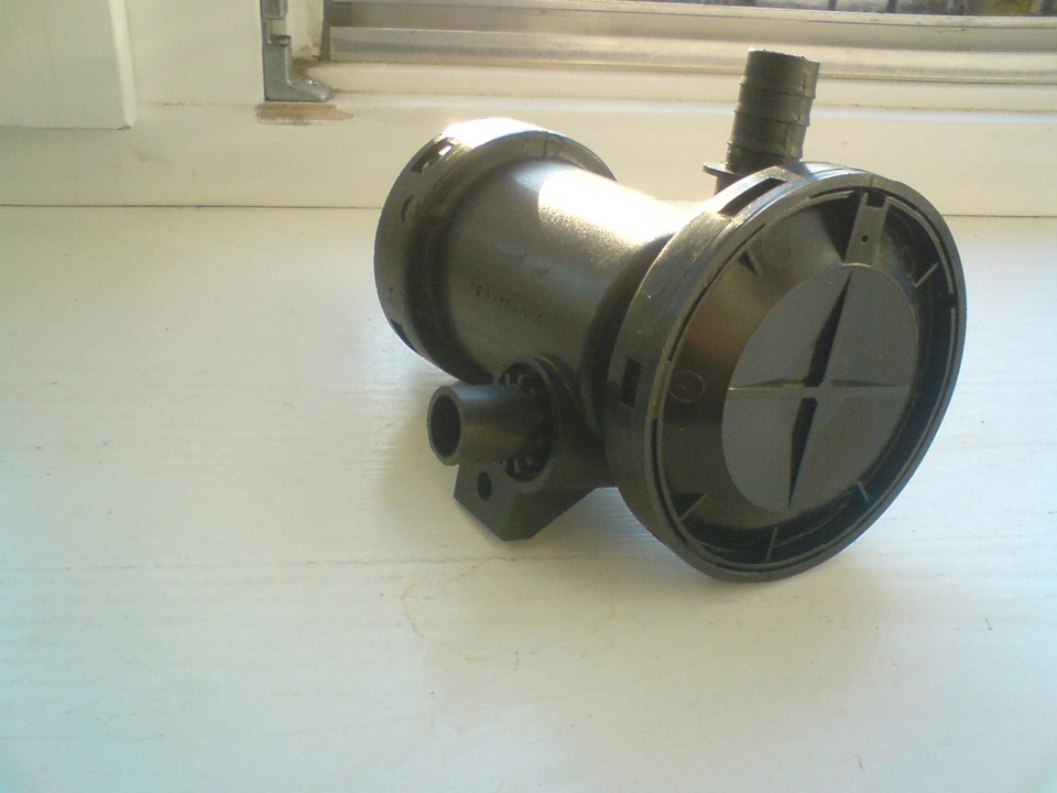

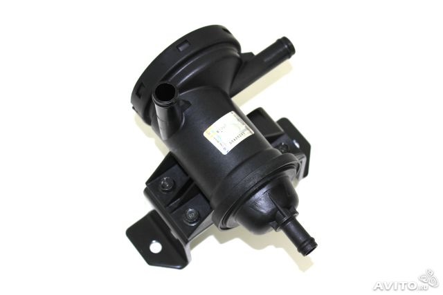

Сегодня приобрел на пробу вот такой девайс от КIA, прилагаю схему как он установлен и внешний вид. На вид кусок пластмассы, вроде ничего , качественно все заделано, пока приедет правильный маслоотделитель попробую этот.
  • BOX4x4 і Акрос це подобається
Это 2674045500 HYUNDAI/KIA ? Какая его цена?
Порядка 25$, под заказ.
