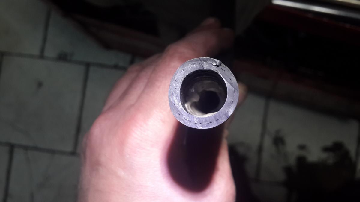

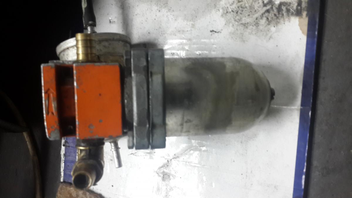

Всем привет.
Установил себе такой маслоуловитель. Через три тысячи решил посмотреть, что в нем. Обнаружил воды грамм 50 и белый налет на внутренней стенке шланга, который выходит с уловителя на турбину.

#71 vermic
vermic
  • Регистрация: 06 Jul 2006
  • 838 сообщений
  • Авто: Toyota 4x4/MB-E
Отправлено 29 December 2015 - 20:14
Белый налет это смесь масла с водой, откуда? Думаю конденсат в картере, особенно при коротких поездках и быстрых нагревах и остываниях. Считаю надо бы придумать в корпусе какой то уловитель типа сетки. Кстати а это отчего сам корпус?
#72 Kotenko
Kotenko
  • Регистрация: 23 Jan 2009
  • 318 сообщений
  • Город:Украинка
Отправлено 29 December 2015 - 22:55
Это конденсат. Вода чистая. Пробеги большие каждый день. В картере конденсата нет. Скорее появляется в самой колбе. Корпус от влагоотстойника подачи воздуха на станцию тех. обслуживания.

#74 orsua
orsua
  • Регистрация: 17 Mar 2011
  • 515 сообщений
  • Авто: patrol y 60
  • Город:Kharkov
Отправлено 30 December 2015 - 10:45
Надо попробовать поставить его подальше от нагрева или наоборот, тоесть чтобы исключить конденсирование влаги и сеточку сделать чтобы выпадало на ней а не на шланге.
Ближе , а ещё лучше на двигатель .Если поставить дальше ,то есть охладить , то получите холодильник как в самогонном аппарате со всеми вытекающими (в виде воды ) последствиями. И ставить во внутрь желательно не сеточки , а набор пластин имеющих лопасти направленные под разными углами и в разном направлении , а ля лопатки турбины .Но это конечно в идеале . Сам ломаю над этим голову . но ни чего подходящего пока на глаза не попадалось.

#76 Kotenko
Kotenko
  • 318 сообщений
  • Город:Украинка
Отправлено 30 December 2015 - 11:54
По поводу сетки - не уверен. Конденсат появляется непосредственно в шланге, который идет от отделителя  Сам отделитель на зиму однозначно нужно ставить ближе к мотору. И возможно необходимо укорачивать сами шланги. У меня длинные, сантиметров по 50
