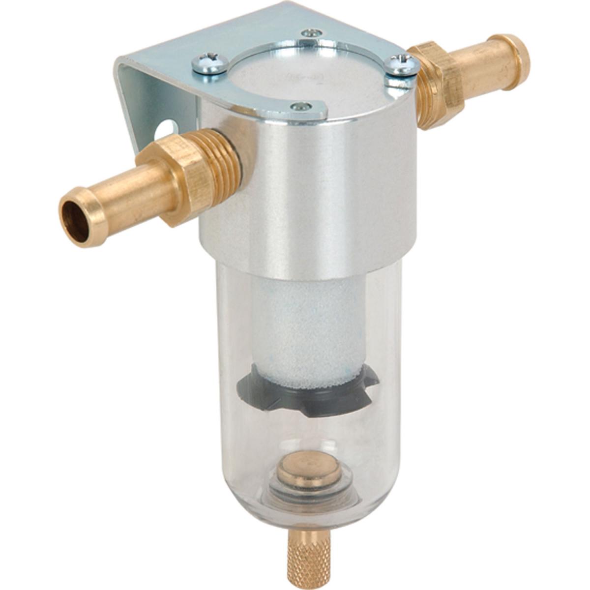

Відправлено 18 November 2015 - 21:02
Интересный вариант кстати, я бы только фильтр немного изменил на металическую сеточку, мелкую из латуни

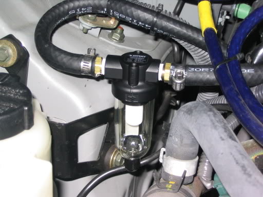

Аналогичный вариант вот нашел и пробую его заказать, он поменьше по размерам, информативней в плане визуально все видно, клапан слива прямо на стаканчике очень важно что его можно ставить прямо в разрез шланга вентиляции картера, тоесть не надо сверлить никаких дырок и выдумывать крепление, искать место под него. Это удобно прежде всего для моторов в которых компоновка очень плотная и рука не пролезет. У меня уже есть пару желающих поставить на Пежо турбо и БМВ2.
У меня тоже bmw с турбинкой, тоже бы присоединился на той маслоуловитель, посмотрите личку от меня.
