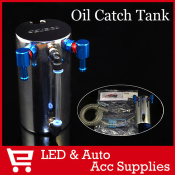

Я тоже уже два года пользуюсь таким
  • Универсальный-турбонаддува-двигателя-с-турбонаддувом-маслоуловитель-жидкости-майка-9-мм-пригодный-для-honda-для-toyota-для.jpg_350x350.jpg
