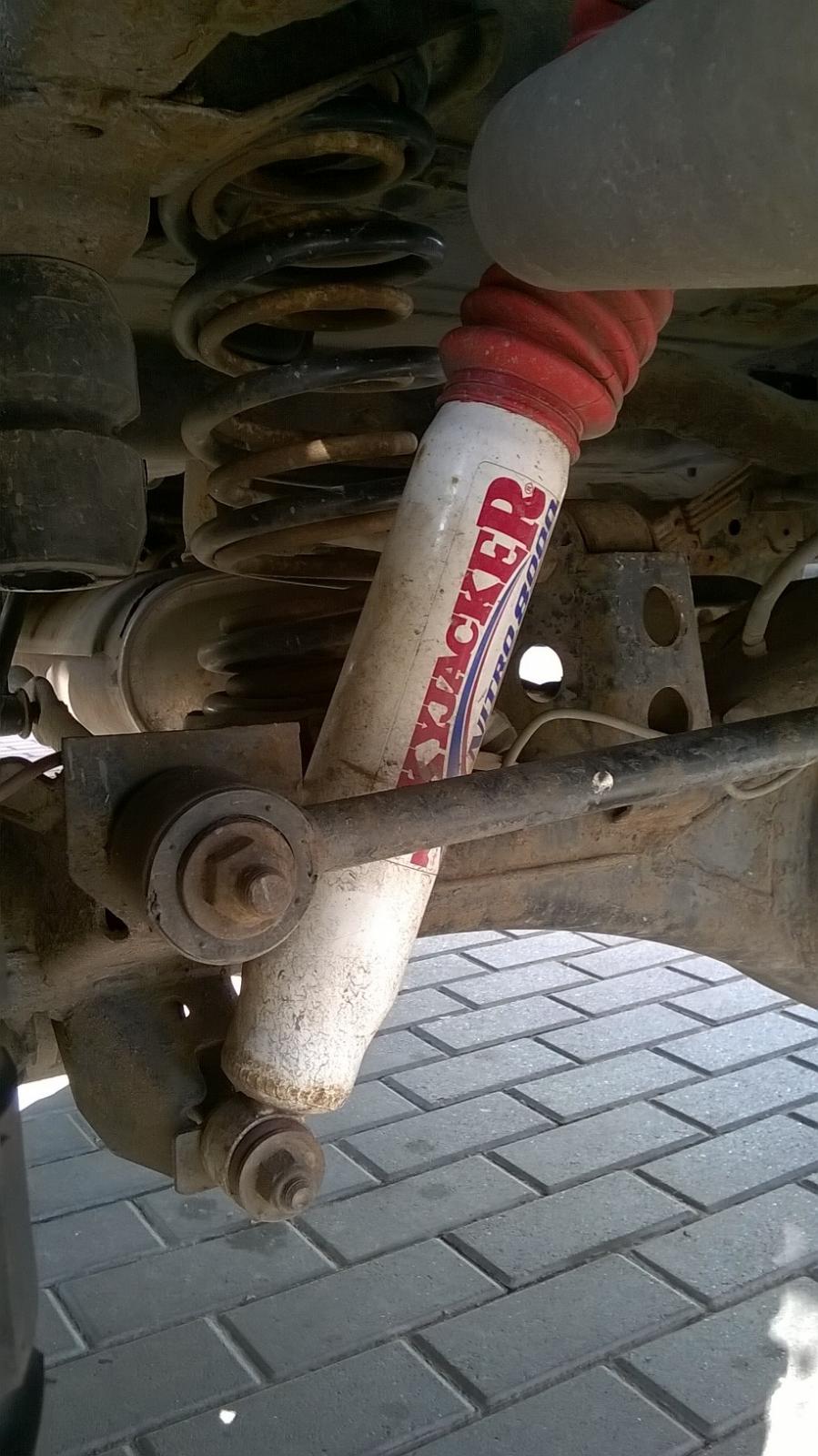

Амортизатори Skyjacker Nitro серії N8000 вистачило на два роки або близько 35 000 км і вже не тримають, хоча ззовні нормальні, не потекли, без вмятин

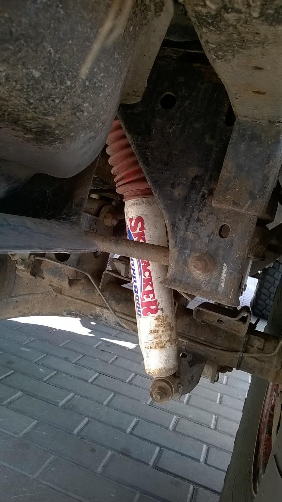

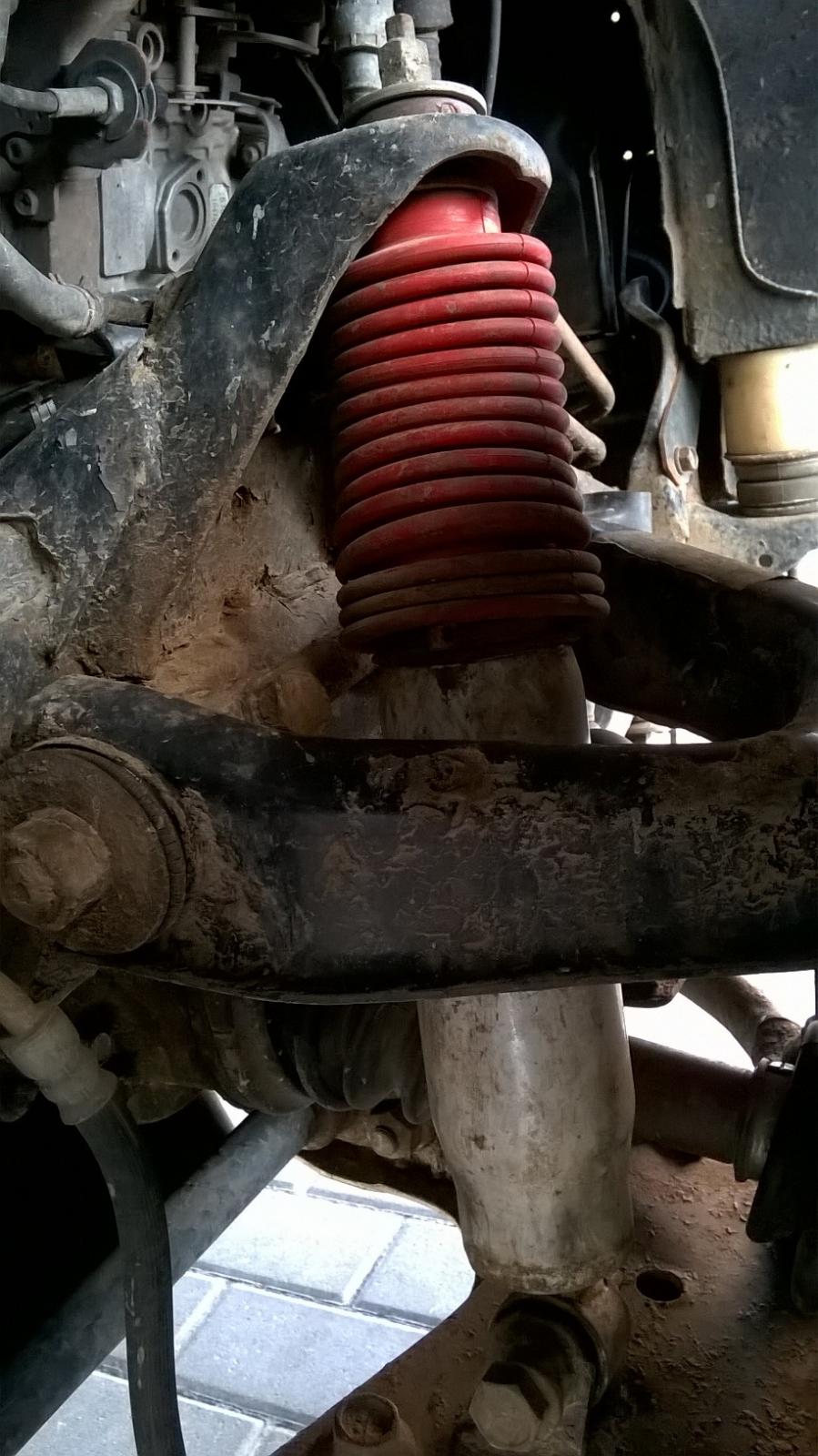

Отправлено 13 July 2016 - 07:59
Алекс, а можешь скинуть фотки, твоих Skyjacker? И более подробно описать, что за фирма, на какой машинке стояли и т.д.
Володя,
Фото WP_20160713_08_32_28_Pro.jpg WP_20160713_08_32_46_Pro.jpg WP_20160713_08_33_12_Pro.jpg поки стоять на авто, в пошуках, чим їх замінити..
Фірма так і називається  https://skyjacker.co...hp?ProdID=33546 , із штатів, самі аморти виготовлені в Мексиці, здається на тому заводі де і Ранчо виготовляють. В комплекті йшли втулки, поліуретанові сайленти і гармошка.
Масляні, двох трубні, товстіші ніж штатні каяби які стояли до них.
Стоять на террано 1 дизельній.  Силовик передній з лебідкою+ кевлар, і задній силовик з каліткою.
Куплені в січні 2014, пробіг на них близько 35тис.км. з них один раз в Карпатах (пер. Легіонів і далі на південь).
Явних ознак що вони "пробиті" нема, але ушатані усі 4, не тримають взагалі.
Очікував від них довшої служби..

#67 alkotas
alkotas
  • Регистрация: 24 Mar 2011
  • 237 сообщений
  • Авто: Nissan Terrano WD21, TD27T
  • Имя:Алекс..
Отправлено 13 July 2016 - 08:44
Володя,
Фото attachicon.gifWP_20160713_08_32_28_Pro.jpgattachicon.gifWP_20160713_08_32_46_Pro.jpgattachicon.gifWP_20160713_08_33_12_Pro.jpg поки стоять на авто, в пошуках, чим їх замінити..
п.с. аморти з заводу прийшли вже прокачані і зафіксовані в зжатому стані міцною проволкою, тому додатково прокачувати їх не потрібно
