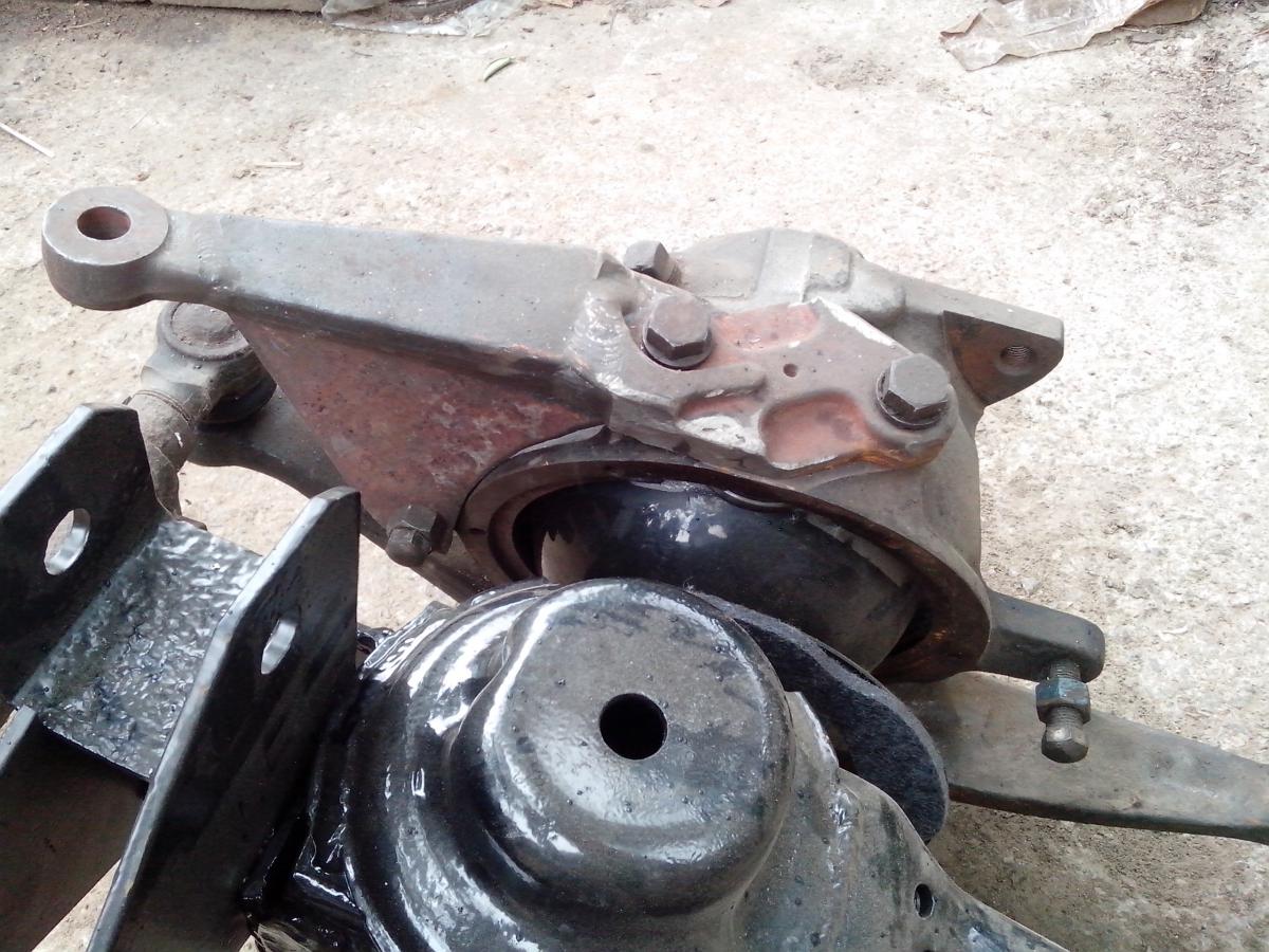

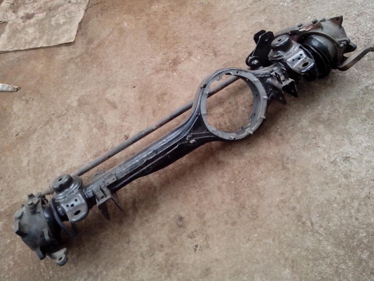

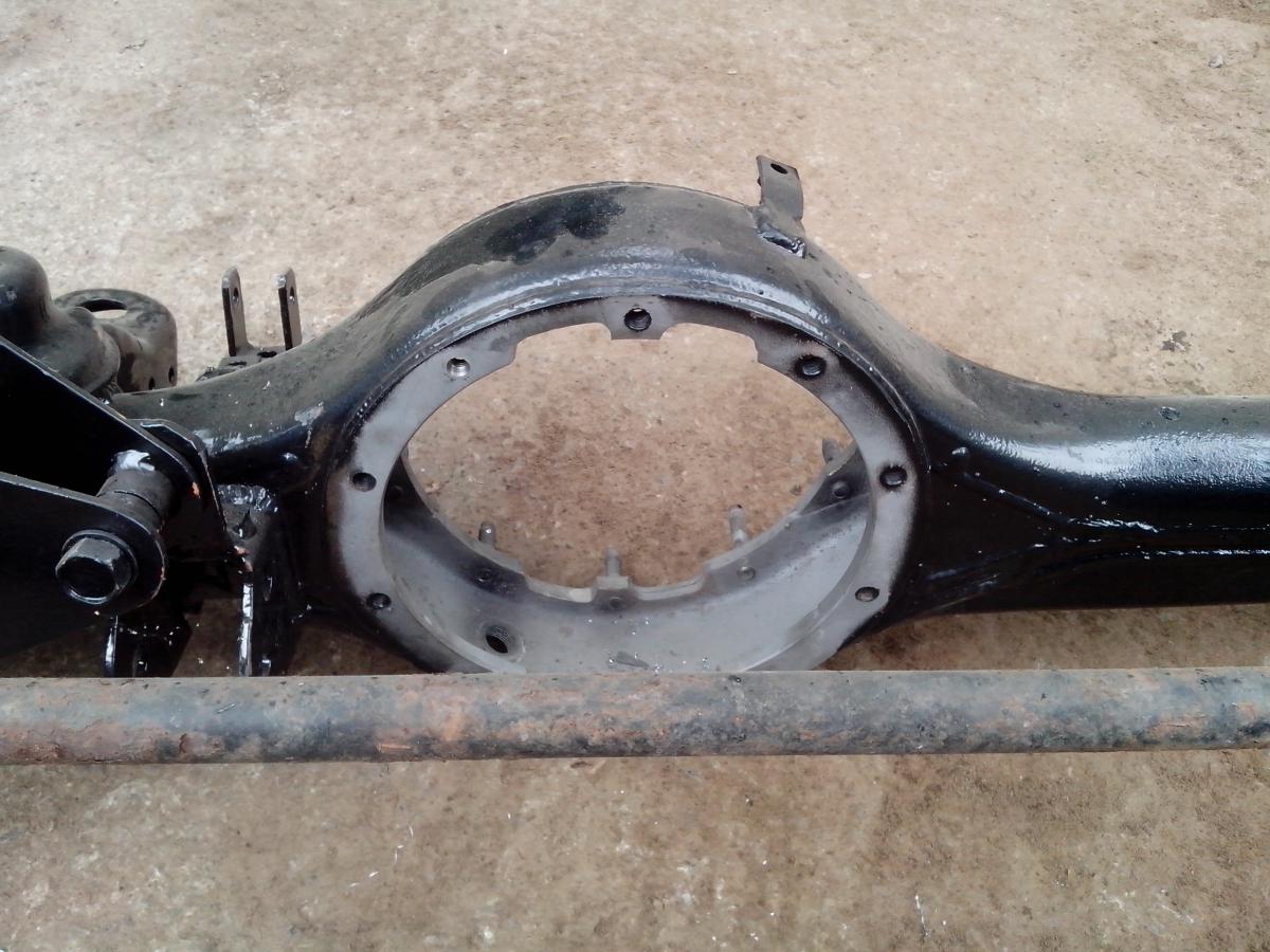

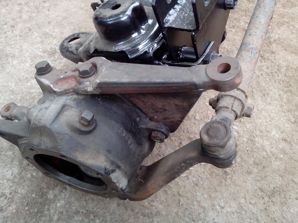

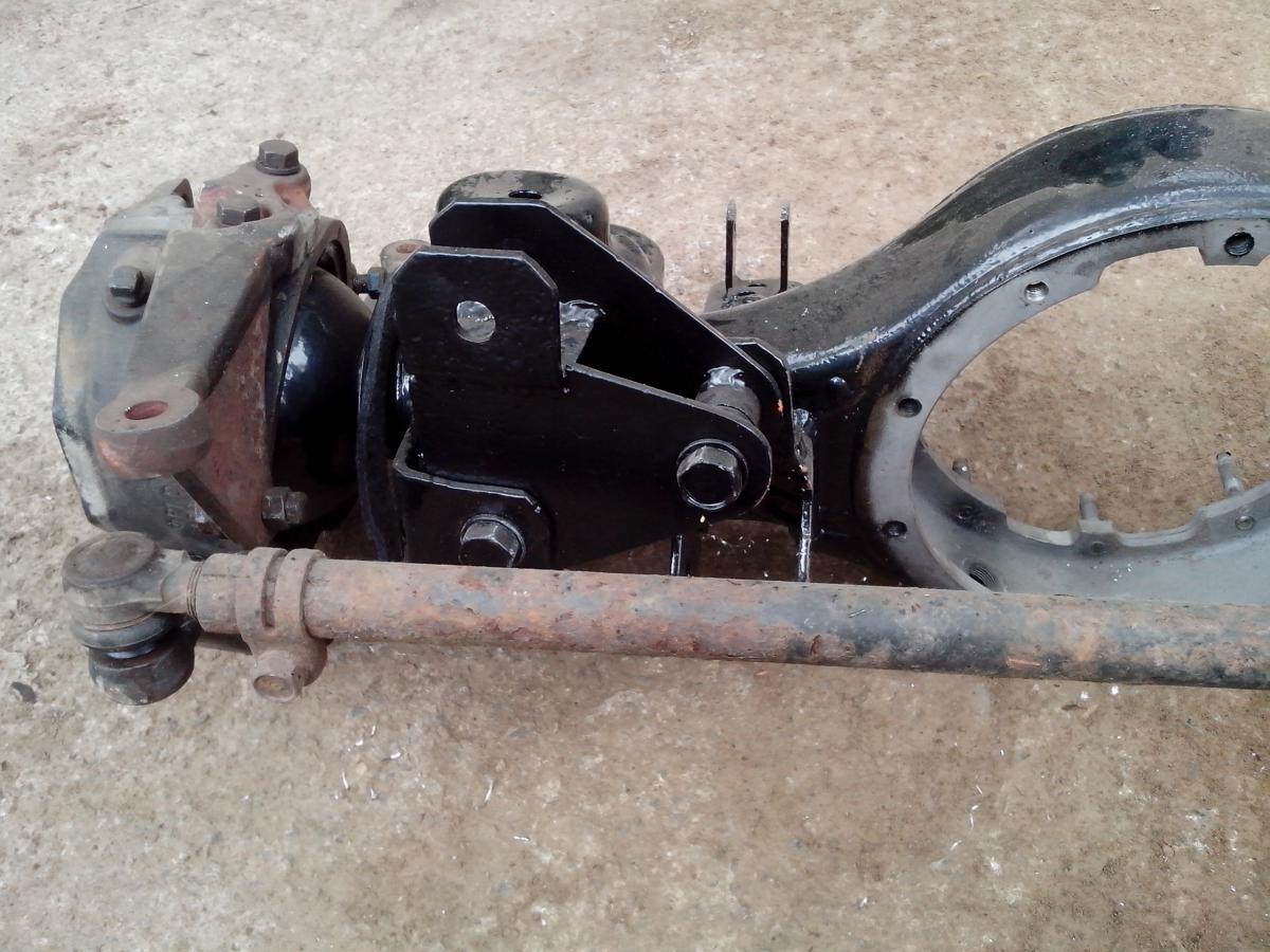

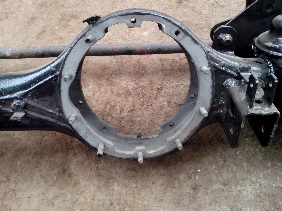

Вот на Ваш суд еще одна самоделка .
Один человек поставил вопрос , можно ли сделать так что бы на ЛК80 в передний мост поставить задний редуктор ???Прошло некоторое время и решение было найдено .

Ярославу (Роще) однозначно-респект.Работа эта не просто сложная,она ОЧЕНЬ сложная.Начиная с того что необходимо выставить и приварить кулаки,так,чтоб не получить разный кастор и развал справа и слева и кончая кучей других непростых мелочей.Но вот отношение мое к таким доработкам за годы владения Нивой и жалких попыток сделать машину из совавтопрома весьма скептическое.А именно-есть некая грань тюнинга,после которой надо решать проблему глобально путем замены машины.Проблема 80-точного переднего моста,мне кажется из таких.Не устраивает 80-ка,есть 73-я,перестала устраивать и она,есть Пинзхауэр итд.

Молодец! Интересная и нужная работа. Ранее, подобные вещи питерцы делали. А вот пошло ли у них это в серию - не знаю. А как вопрос с ГП решен? Наличие родной блокировки или колхоз?
Судя по фоткам, мост не простой. Сошка тюненная и крепление панары поднято. Лифт дюйма на 4 будет.

Совершенно в тютельку , лифт 4 дюйма ГП 41х9 т.е 4,56 ............
Затратная часть сего проэкта поместилась в 400 вечнозеленых учитывая исходные материаллы заказчика .

Скажи пожалуйста,чтоб задний редуктор в переднем мосту  вращался в перед его нужно развернуть на 180 градусов и от этого он будет работать как бы на обратном вращении,от этого прочность зуба в главных парах не пострадает?
А почему нет, шестерни упрочняют целиком а не только одну сторону, поэтому поверхностные слои однородные по составу металла и должны работать как в ту так и другую сторону, тут главное чтобы геометрия переделок не ушла и сохранились все размеры.

Подскажите неучу - разворот редуктора в заднем мосту(что проделано здесь) и переворот моста(типа перенос ГП справа(Патрол,Крузеры) налево(Джипы, амеропикапы))  - идентичная операция или разные?

При переносе редуктора с права на лево , сам редуктор не переворачивается ...
