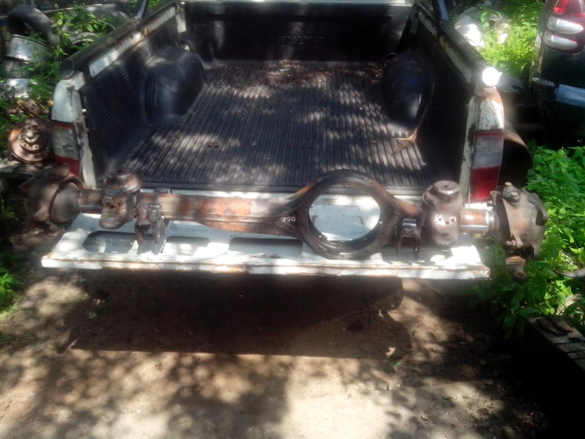

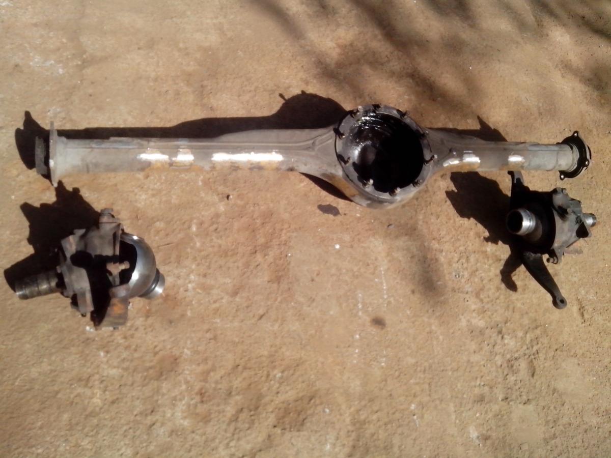

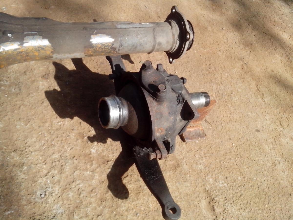

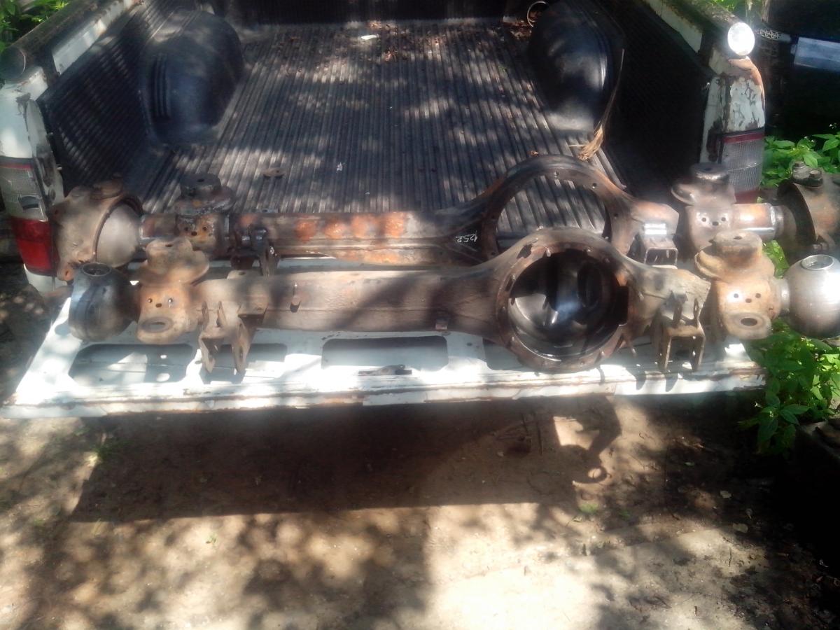

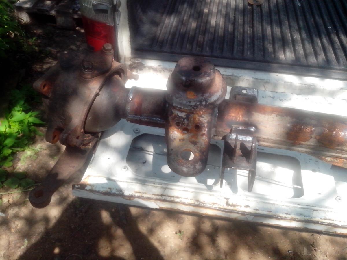

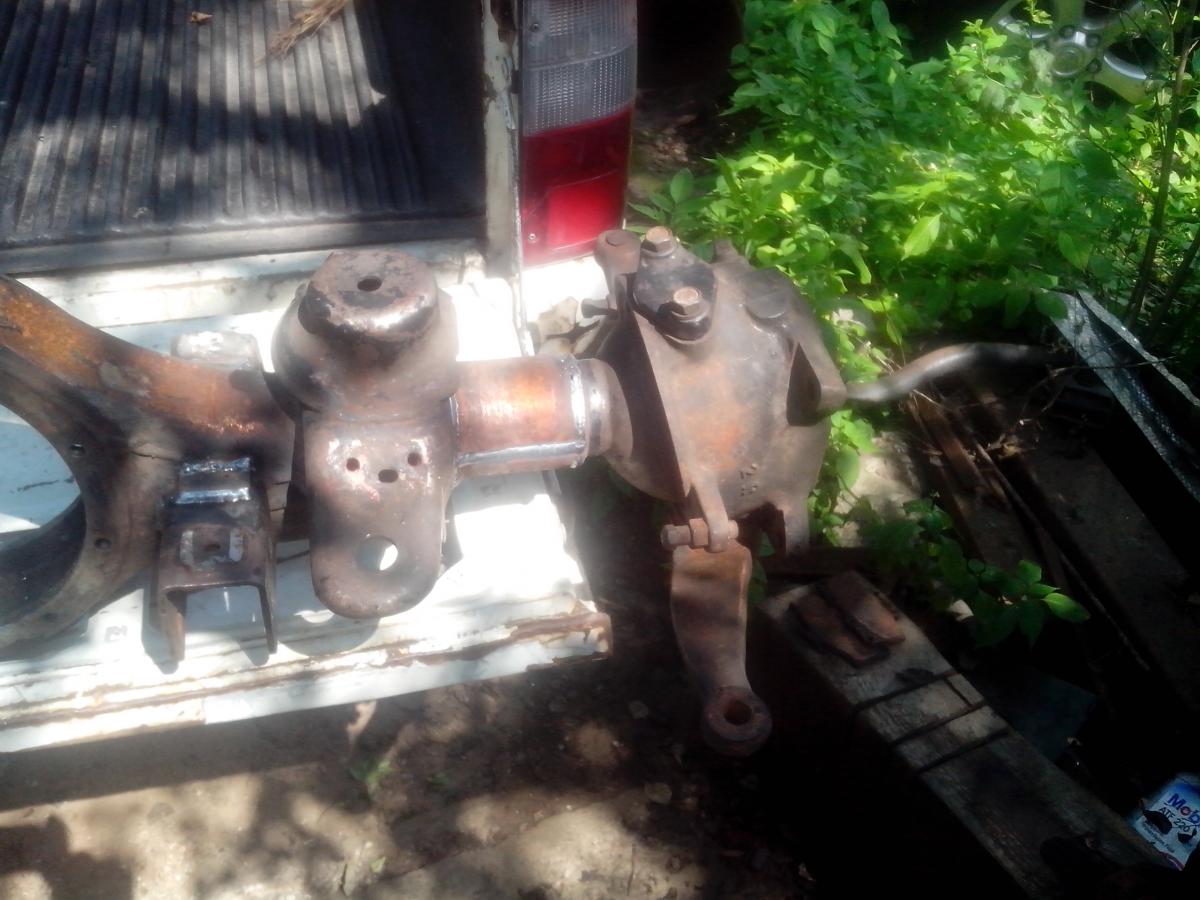

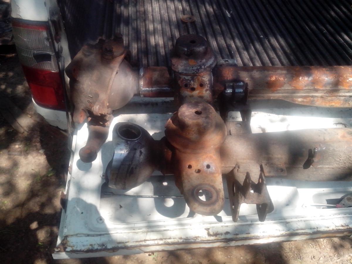

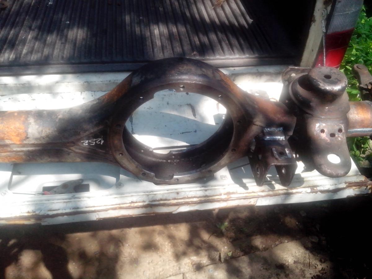

Вот очередной проэкт из этой серии , заказчик хочет его сделать под 100 ный задний мост .
Этот проэкт постараюсь высветить по подробнее .....
Сообщение отредактировал Роща: 25 April 2016 - 09:13

Будем следить, интересный вариант, а машина какая?
#54 Роща
Роща
  • Регистрация: 12 Sep 2008
  • 1599 сообщений
  • Авто: hi-lux, H-1
  • Имя:Ярик
Отправлено 25 April 2016 - 19:28
Дак Тойота Ленд круизер в 100м кузове ...........
