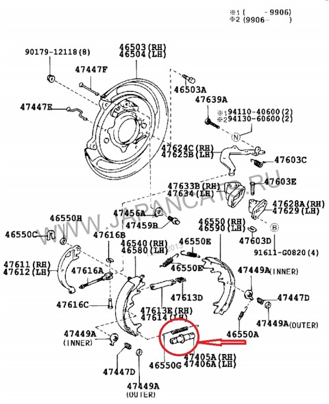

#30 mishail
mishail
  • Регистрация: 06 Jan 2011
  • 49 сообщений
  • Город:Саратов
Отправлено 09 October 2015 - 08:41
Тут ведь в чём "физика" процесса... Если тросик перетянуть, то колодки немного разведутся и останутся в этом положении... В результате верхняя их часть, такие пазы полумесяцем, перестают опираться на "пальцы" (на схеме видно)... На каждой кочке колодки начинает барабанить о кожух... потому как у неё "отняли" верхнюю опору... Надо это учитывать...
