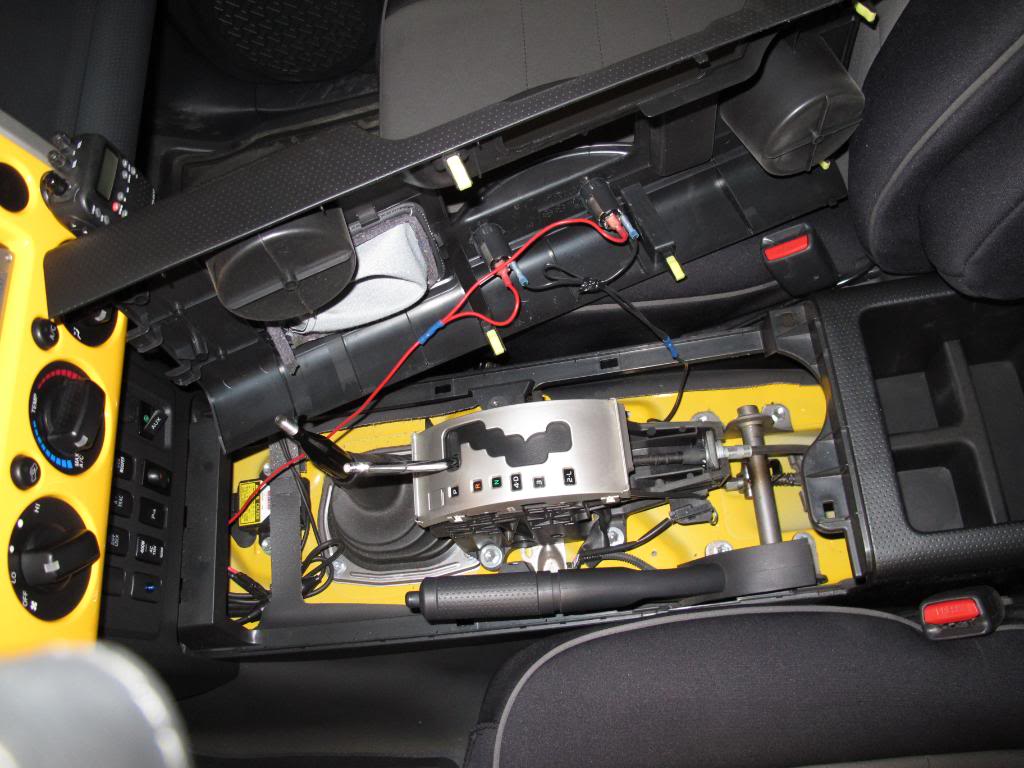

Минуту, сейчас найду фотки по которым я регулировал, там все просто....
#5 VOIN
Отправлено 13 June 2015 - 21:33

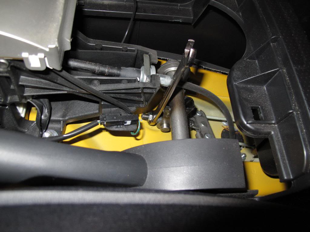

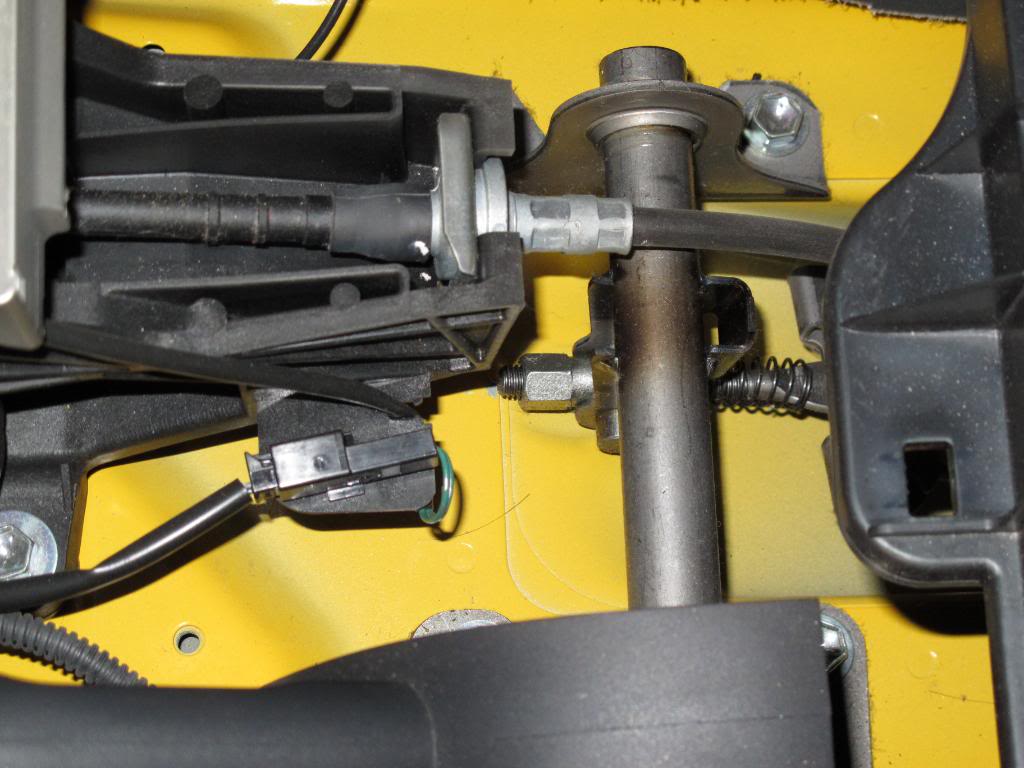

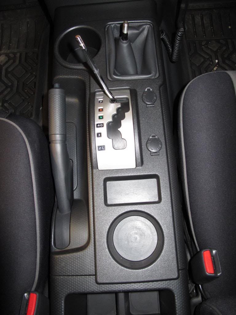

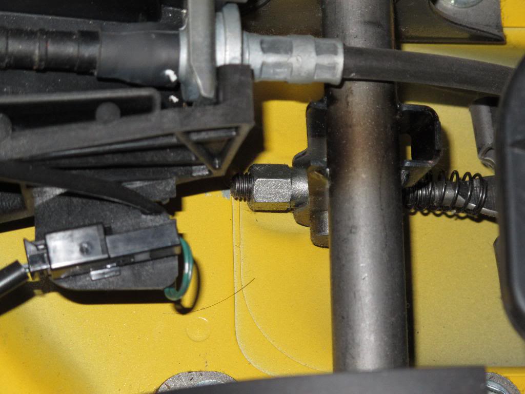

Вот, фотки и буквально по шагам:
- снимаем ручки
- снимаем панель трансмиссии
- видим гайку регулировки длины штока, то есть длины троса и регулируем рожковым ключом
