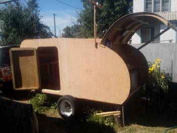

Делюсь проделанной работой:
Для начала переделал недочёты (попрятал саморезы в фанеру), поменял временные брусочки, которых на тот момент не оказалось под рукой, подогнал петли, подрезал лишнее, где нужно было.
IMG 20150630 110446
IMG 20150704 161946
IMG 20150704 162453

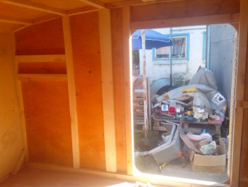

Смонтировал перегородку между кухней и спальной зоной. Сделал перегородку открывающейся и в будущем съёмной, чтобы можно было длинномер внутрь кинуть.... или даже не тяжёлый не большй квадрик загнать внутрь...
IMG 20150630 180501
IMG 20150630 180547
Затем усилил конструкцию  стойками из бруса, усилил дверные проёмы и двери, накидал закладных для будущих шкафчиков, полочек.....
IMG 20150704 161914
IMG 20150704 161929
Сделал подготовку кухни к монтажу столешницы, шкафчика верхнего и нижних выдвижных и открывающихся полок. Примерялся, где будет стоять мойка, холодильник, плита.... Мойка сейчас временная (та что была под руками). В проекте бак для воды в плоскости рамы и обычная небольшая моечка, кран с водой и душ...

Сделал закладные для детской раскладной полки и начал каркас детской полки. Полка будет в походном положении складываться на 30 см ширины, вертикально вверх. Внизу будет шкафчик. В разложенном виде будет спальное детское место 60*140.... 30 см, которой будет нависать на головами взрослых.
IMG 20150704 161807
IMG 20150704 162135
IMG 20150704 162203
IMG 20150704 161929
Ещё будет один шкафчик с телевизором в противоположной стороне спального отсека. Под ним будет съёмная полка. Шкафчик планируется либо съёмный либо складной.... Есть некоторые мысли, которыми чуток позже поделюсь.

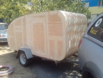

Далее была пропитка фанеры антисептиком (против гниения, грибкаи жуков) и антипиреном (против горения), хотя фанера и так изначально противопожарная.
Ну и началось шпаклевание всех стыков фанеры и саморезов...
IMG 20150704 161702
IMG 20150704 161742
IMG 20150704 200824
IMG 20150704 200829
IMG 20150704 204641
IMG 20150708 141642
IMG 20150708 141658
IMG 20150708 141749
IMG 20150705 155010
Возник вопрос: Стоит ли всю поверхность дерева шпаклевать или ограничиться только саморезами??? Шпаклюю на случай, если буду красить (временно) или покрывать Раптором фанеру. Если найду средства в этом году на алюминий - тогда можно сразу зашивать металлом. Если нет - нужно чем то на годик защитить фанеру от внешних воздействий, дождя, снега, солнца...
Продублирую здесь вопрос по Раптору:
Подскажите, кто знает, как ляжет Раптор на жилой прицеп из фанеры, который частично зашпаклёван шпаклёвкой по дереву???
Нужно обеспечить защиту от дождя, снега, солнца..... Есть микротрещинки в шпаклёвке на стыках фанеры (один стык на крыше, два стыка по двум сторонам, один стык впереди)
Как нужно готовить деревянную поверхность перед покрытием??? Можно ли зашпаклевать всю фанеру обычной шпаклевкой по дереву? Или лучше оставить как есть (зашпаклёванные стыки фанеры и саморезы)? Чем лучше пропитать?
Желательно ещё и  мнение специалиста..
Также всё ещё не нашёл толковую пропитку фанеры от внешних воздействий на случай временной обычной покраски....
Посоветуйте...

Анатолий,
по поводу покрытия стекловолокном.
Хочу посоветовать Вам почитать в нете о методе "сшей и склей" (именно вот так, дословно, и задайте в поисковой строке Гугля).
Для начала прочтите это   http://page.cherepov...t/sew_glue.html
а потом любые другие статьи на эту тему. Если говорите по-английски - эти материалы по поиску "stitch and glue".
Теперь коротенько поясню.  В цитируемых материалах речь идет о постройке лодок из фанеры и стеклоткани с эпоксидкой как-бы "наоборот"  -  от обшивки к последующей вклейке внутреннего набора: шпангоутов, стрингеров и проч (другими словами хребет вставляем в шкуру)
Корпус Вы уже создали, но все равно будет любопытно посмотреть как крепится фанера под углом с помощью "галтели" ( и без саморезов).  Смысл в другом.  Фанерные корпуса-заготовки таких лодок  затем покрываются и снаружи и изнутри слоями стеклоткани, дословно - оборачиваются, что делает их очень прочными.  Если у Вас прочность уже достигнута за счет соединений, то можно покрыть только внешнюю часть. (Хотя я бы и внутреннюю тоже для гидроизоляции, и еще большей прочности покрыл).  При этом расход ткани может быть совсем небольшим. Лодки, как правило, "шьют" из тоненькой фанеры и большого кол-ва ткани и смолы, так  сказать наращивают слой стеклопластика.  В Вашем прицепе такой слой может быть тонким - просто декоративным.  Не знаю, видели или нет старые спортивные байдарки или академички из шпона со стеклотканью. Я присматривался, приходилось,  С очень близкого расстояния плетение стеклоткани видно, а уже с полуметра - как будто лодка покрыта просто шпоном под лаком, настолько структура дерева "просвечивает" сквозь стеклоткань с эпоксидкой, и уже не замечаешь этого слоя стекловолокна.  Прицеп ведь можно (я уже молчу о покрытии шпоном, наверное, это сейчас недешево) предварительно покрасить тонким слоем (сам не знаю чего -краски, морилки с лаком и т.д.), а затем покрыть нетолстыми слоями ткани с эпоксидкой (никакой полиэфирки ! только эпокс, будет интересно расскажу -почему), ткани бывают разной толщины, даже тонюсенькие вуали. Главное- чтобы они были отожженные.  Смола и разные пластификаторы, а также и сама ткань продается на Аэроле (недалеко от ГАИ на Туполева).
Самое главное - не поленитесь прочесть материал по "сшей и склей" именно ради той части, где речь идет о покрытии стеклотканью (просто статьи объемные, может отбить охоту много перечитывать, пропускайте про силовой набор и обшивку и ищите стеклоткань) Поэтому я и дал ссылку, где не очень подробно, но сразу по теме. Удачи!

HardBlues, спасибо за идею! Мне понравилось! Если всё срастётся, то этот вариант рассмотрю как один из основных.
Статьи пока ещё читаю... Нужно понять некоторые моменты, стоимость материалов, вес. Хотя в этой статье совсем незначительно увеличился вес.
Интересно Ваше мнение на счет этой отделки. Если не сложно, уточните, почему лучше эпоксидная смола, а не полиэфирная? Я так понял, эпоксидка не сильно дружит с ультрафиолетом или это эпоксидная краска?
На счет верхнего слоя (или нижнего), красящего слоя, не понял, что лучше и проще использовать?
Делитесь своим опытом.
ПыСы: Этот холодильник абсорбционный (название не помню, но приехал из Германии). Работает от 12В, 220В или от газа.  Работает уже не так как раньше (простоял долго без дела)... поэтому ищу мастера, который понимает в ТАКИХ холодильниках и знает что нужно починить, покрутить, попаять, перезаправить водноаммиачную смесь, настроить. Работает терпимо... но должен гараздо лучше.

Анатолий, вначале о нижнем слое. Стекловолокно после полимеризации смолы очень хорошо передает цвет и текстуру того, что было раньше под этим слоем стекловолокна. Если покрасите фанеру в зелено-желтую полоску, то после покрытия слоем стекла со смолой получите тот же, только слегка приглушенный рисунок, наклеенная под стекловолокно эмблема будет читаться как эмблема, а не как расплывчатое пятно.  Помню случай, как один знакомый свою лодку покрыл в процессе изготовления вначале слоем тоненькой камуфляжной ткани, затем слой стекловолокна и, вуаля, камуфляж не в виде покраски, а "в массе" стеклопластика. Я не случайно вчера вспоминал спортивные краснодеревые лодки - стеклопластик поверх красивого шпона дает зрительный эффект лакированного шпона, как на хорошей мебели, с расстояния метр вообще у непосвященных может сразу мысль возникнуть "Ну как же можно лакированную деревяшку - и в воду, она ведь быстро разбухнет".  Если у Вашего прицепа фанера имеет красивую текстуру, круглые точки от мест саморезов можно было бы, зашпатлевав, стилизовать (буквально нарисовать, например гпертрофированно большие головки ржавых болтов, не знаю что там еще, вопрос к дизайнерам) , покрыть морилкой, если белый оттенок фанеры не нравится, и потом покрыть стеклопластиком (здесь и далее -стекловолокном, пропитанным смолой).  Все, "комод", "шифоньер", ""гардероб", "сундук" (как кому нравится) готов в пути сворачивать шеи прохожим зевакам. Вообще покраска "до стекла" делается, чтобы не искать способы добавлять пигменты "в смолу".  Можно еще просто покрасить поверх стеклопластика эпоксидной или полиуретановой краской. Но тогда, чтобы прицеп не выглядел как плохо покрашенный Жигуль, придется повыделываться с шлифовкой перед покраской, поскольку слой краски поверх стеклопластика здорово "проявляет" все царапины и неровности.
      Теперь о смолах.  Полиэфирка в Вашем случае, как по мне, - не очень.  Токсичная до ужаса,  после полимеризации тоже отдает в атмосферу вредные вещества, обязательно покрывать гелькоутом. Затем - осмос (насасывает сквозь себя воду, пластик потом расслаивается - бич промышленных лодок (когда гелькоутовое покрытие трескается, борта лодки очагами осмотируют ("пузыри" пропитанные водой), эти "нарывы" нужно чистить и шпатлевать. Не очень хорошо липнет к фанере. Категорически нельзя вклеить ничего пенопластового или пенополистирольного, - разъедает.  Покупать - только свежую (все равно обманут), свойства ее сильно ухудшаются со временем, и быстро.   Если бы не некоторые свойства эпоксидки, промышленное производство не пользовалось бы полиэфиркой для изготовления судовых корпусов (лодки, гидроциклы, даже большие яхты).  Почему? Эпоксидка, напрочь лишенная почти всех недостатков полиэфирки (полностью высохшая эпоксидка - вполне экологически чистый продукт, - это я, в частности и о здоровье Вашего ребенка), имеет два недостатка для массового промышленного изготовления очень крупных деталей, таких как корпус судна, - она значительно дороже полиэфирки (правда, это не самое главное, мы ведь покупаем дорогие вещи, порой долго собирая нужную сумму, зная,что качественное долго прослужит.  Ну заставьте меня, например, купить китайский автомобиль в нынешнее кризисное время, когда начинаешь деньги считать очень тщательно и, порой, на многом непривычно для себя, экономить. Да я рассмеюсь в лицо и буду лучше на метро ездить.) То-есть, чисто экономически, дорогой, качественный, эпоксидный корпус вылепить можно. Беда в другом - эпоксидку сложно замешивать в очень больших количествах - у нее есть эффект "критической массы" с очень сильным нагревом, даже взрывом, и малый срок предварительной полимеризации - моно тупо не успеть "намазать".   Промышленным образом корпуса делаются путем формования в матрицах , количество материала велико и поэтому полиэфирка применимее.  Кстати, поэтому современные пластиковые лодки строятся "от гелькоута" (внешнее защитное, чаще всего белое, покрытие) - то-есть матрица намазывается гелькоутом, потом слои полиэфирного стеклопластика, после вакуумной полимеризации вынимают готовую красивую "шкурку" из матрицы. Полиэфирка-пластик без гелькоута долго не проживет.
   В Вашем же случае частного "корпусостроения" можно воспользоваться всеми преимуществами эпоксидки, ее, кстати, при добавлении Аэросила (такие микрогранулы, как шарики с воздухом) и Кабасила можно использовать как шпатлевку даже на вертикальных поверхностях (не стекает), при добавлении различных пластификаторов изменять вязкость готового, высохшего покрытия. Цена ?  Но на Вашем объеме это не "больно" будет.
Теперь ссылки "полиэфирка против эпоксидки"

Анатолий, я бы вам посоветовал усилить внутри места соединения деревяного каркаса уголками для прочности и жёсткости  конструкции.

Про шумоизоляцию резиново-битумными листами - сомнительный эфект. Эфект то по изоляции будет.... но вес. Вес у меня решает многое, поэтому отказался от такого варианта. Думаю на счет вспененные резиновые маты (забыл точное название). Он и лёгкий и шум уберёт, и частично роль теплоизолятора будет играть. Этот слой буду совпещать со слоем пенопласта или стеродура (у них теплоизоляция хорошая, но шумоизоляция никакая)
В крышу хочу люк стекляный (и для вентиляции и для света, и для ночного неба), поэтому крыша из оргстекла не подойдёт.
На счет поликарбоната - не совсем понял, куда его применить? Изнутри или снаружи? Внутри хочу что то мягкое.... натуральное (или дерево в лаке или скорее всего ткань в светлых тонах). А снаружи поликарбонат не выдержит веток... и не выдержит любых нагрузок при отрицательных температурах. Зимой он слишком хрупкий.
Образование у меня строительное - поэтому скурпулёзно подхожу к выбору материалов, о чём иногда жалею(((  Не знал бы некоторых нюансов некоторых материалов - уже бы давно что то купил.... прикрутил бы... и радовался))) до первой зимы или до первого контакта с веткой))))
Вот как раз резино-битумные маты едва ли не лучшее решение по обесшумке. они имеют вес и вязкозть, это и помогает гасить звуковые вибрации\волны. А всякие вспененные легкие материалы практически не работают - они нацелены скорее на теплоизоляцию и поглощают более-менее только высокочастотные звуки. Как я говорил, дерево-фанера сами по себе имеют хорошую тепплоизолирующую способность и при многослойном исполнении имеет смысл лишь добавлять слои зеркальной пленки теплоотражающей между слоями(пленки типа как в термопленке комплектов спасения - такая тонкая зекальная пленка лавсановая)
Поликарбонат или оргстекло имеет смысл применить для окна. оргстекло при нагреве можно согнуть как угодно и делать поверхности весьма замысловатой формы при желании. для изгиба больших поверхностей может понадобиться 2-3 пром фена для нагрева. При правильном использовании ни оргстекло ни тем более поликарбонат не  трещит(вспомним входные двери в метро или иллюминаторы самолетов\МКС где перепады температур огромны. А прочность у этих материалов (используют поликарбонат как слои в пуленепробиваемых стеклах/)достаточно для встречи с веткой(по крайней мере если это 8-10мм), в общем выдержит никак не меньше чем фанера, которой все обшито.
Что касается эпоксидных смол, то слухи про их экологичность и безопасность для здоровья сильно преувеличены. Про негативное влияние и даже канцерогенность компонентов эпоксидки или отвердителя сами найдите плиз инфо в сети, если есть желание, а можете просто поверить мне на слово.
По отделке: плохо, что использовали обычную шпекклевку для дерева. имело смысл взять древесную муку и замесив на той же эпоксидке все промазать - было бы и прочно и незаметно. А обычная потрещит имхо со временем  от шевелений стыков и перепадов темпероатур.

Толя, остановись немножко, пока ты всё дерево не перемазал. Я одну из прекрасных часть жизни провёл в яхт-клубе, с очень чудесной яхтой, николаевской постройки. Композит (фанера+стеклоткань). Стеклоткань снаружи, фанера внутри. Просто смерть в работе.
Внутрянку делал 2 месяца, хватило даже для нового хозяина.
А борта+ палубу каждый год, по два раза,  лет пять. Пока один раз не психанул и сделал как положено.
Я попытаюсь на днях перезвонить и рассказать что делать, так чтобы это было по взрослому,лет на 15-20.  Будет муторно, но красиво.
В двух словах- снаружи фанера не переваривает краску, лак тоже долго не стоит, даже бутиловый. Любые резино-пластмассовые покрытия тоже сойдут. Обычная шпатлёвка по дереву выкрошится.
Готовься зачистке того что намазал, пропитки горячей конопельной олифой,покрытием стеклотканью, эбокситкой/полиэфиркой, декором с заполнителем, зашкурить, заполировать.
По состоянию будет как борт яхты. Но это при условии, что ты захочешь с этим заморачиваться.
