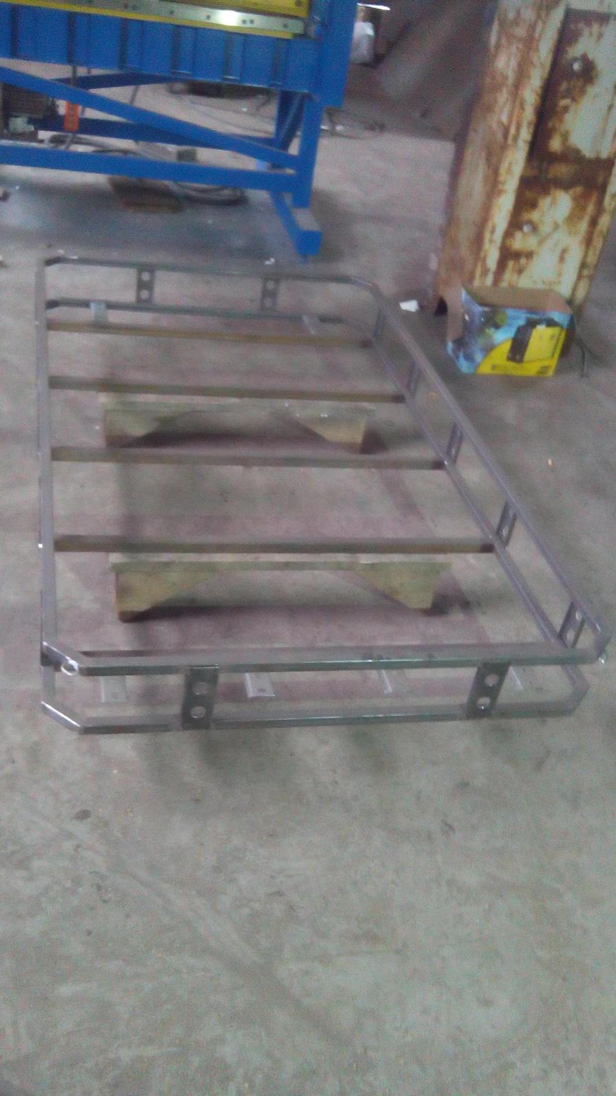

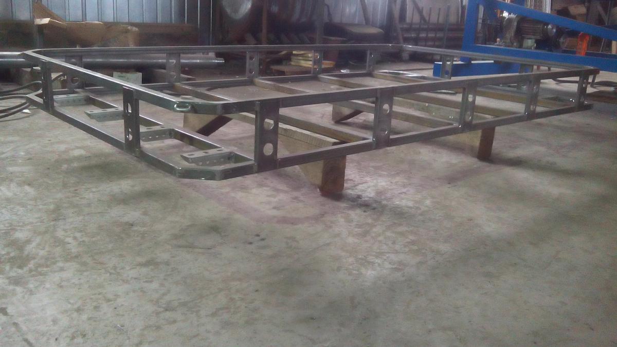

Ось така корзина багажника з профильної труби 30х30/2:
розм 2000х1150х170
Почав виготовляти для своєї вітарки в минулому році, але якось нема натхнення довести до завершення   :385:  (думаю до літа справлюсь)
Сообщение отредактировал Artsmith: 03 April 2015 - 09:16
розм 2000х1150х170
суперово, мне нравится! Вот подумываю на подобие такого делать и себе.
розм 2000х1150х170
А сколько он весит?
  • ЛEШИЙ это нравится
#33 Artsmith
Artsmith
  • Регистрация: 06 Feb 2013
  • 1282 сообщений
  • Авто: Vitara, SJ413
  • Имя:Андрій
  • Город:Ивано-Франковск
Отправлено 09 April 2015 - 10:44
А сколько он весит?
В стані як на фото 28,8 кг., якщо добавлю сітку і кріплення - потягне на десь 35.

Ну это еще нормальный вес в сравнении с фабричным АРБ
Для вітари і 35 кг - це майже 3% спорядженої ваги  :100:+ зверху
