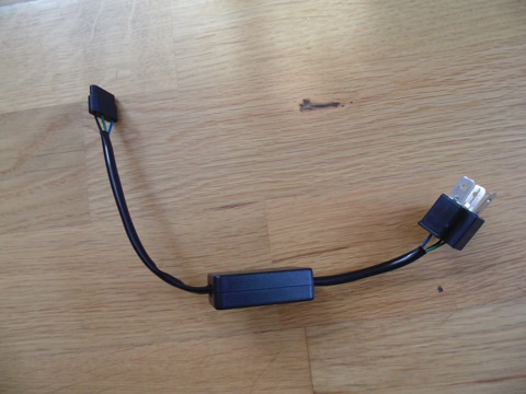

А что означает снимок что это за провод?
#125 MADman
MADman
  • Реєстрація: 05 Jul 2010
  • 135 повідомлень
  • Авто: Suzuki Grand Vitara
Відправлено 02 February 2015 - 23:31
с лампочками шел.

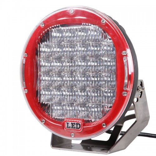

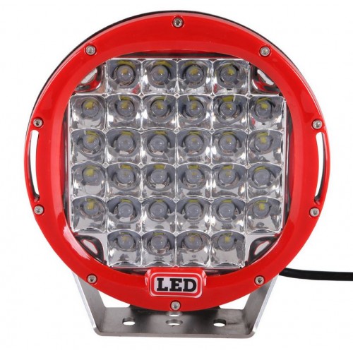

#140 RuslanColumbia
RuslanColumbia
  • Реєстрація: 11 Aug 2010
  • 1054 повідомлень
  • Город:Коломыя
Відправлено 05 February 2015 - 21:35
Есть такие, они универсальные, имеют дальний луч, а для рассеянного света надевается крышка.
