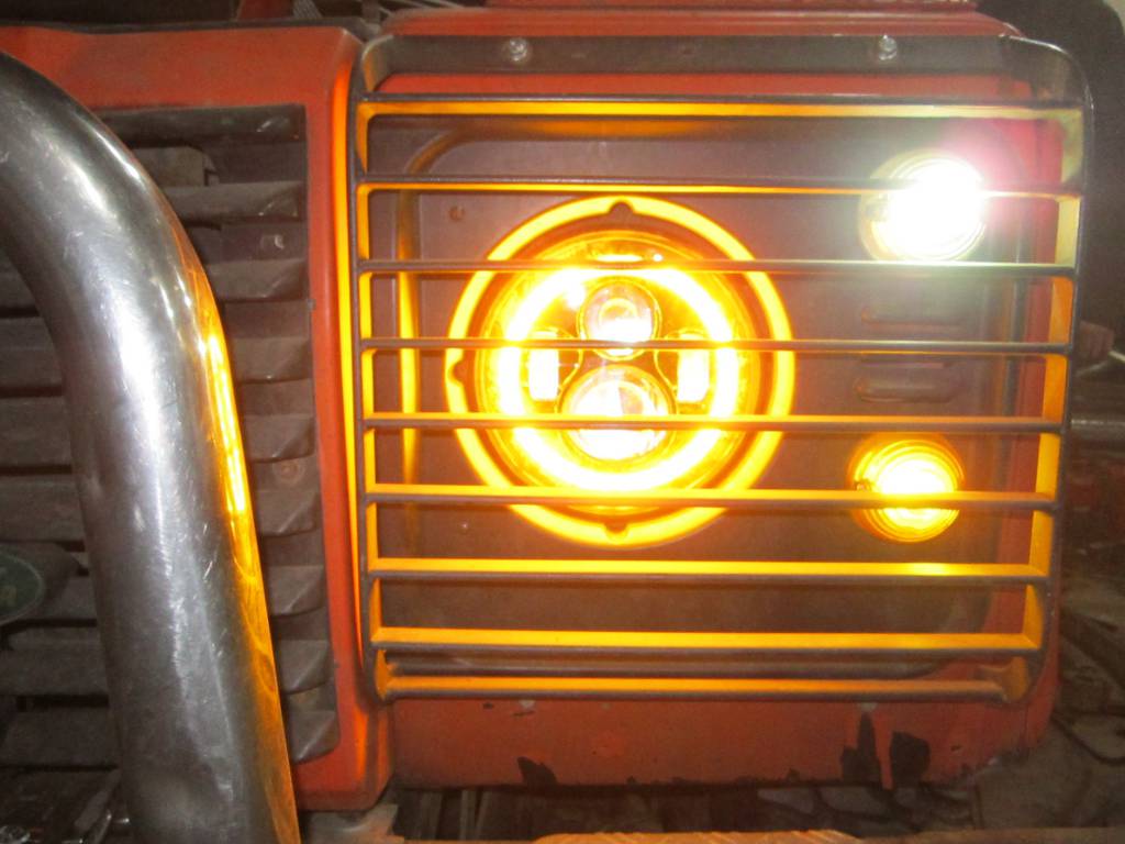

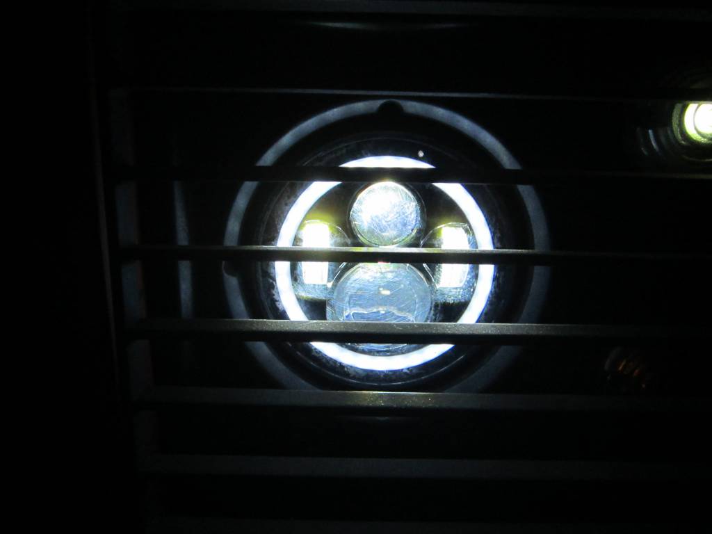

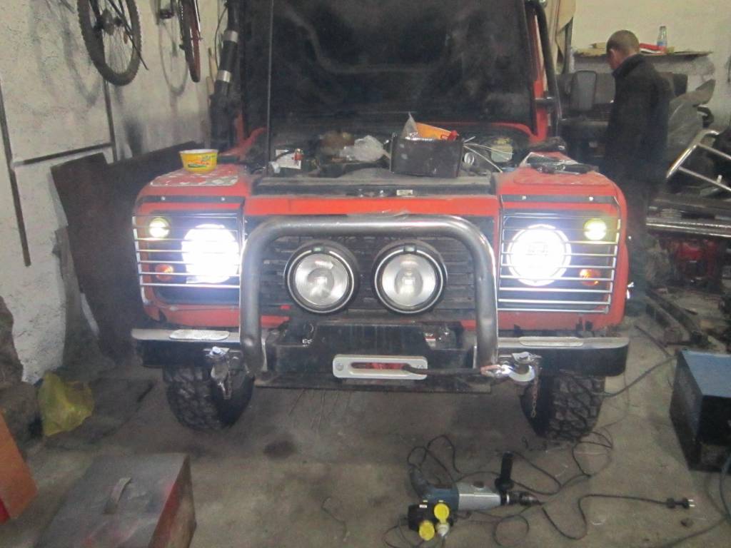

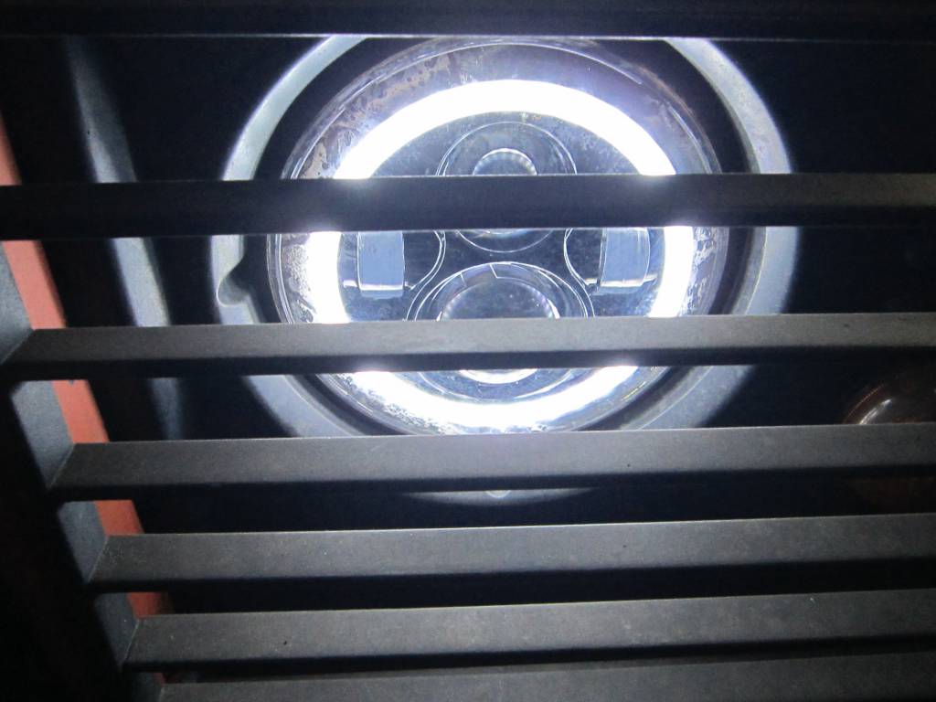

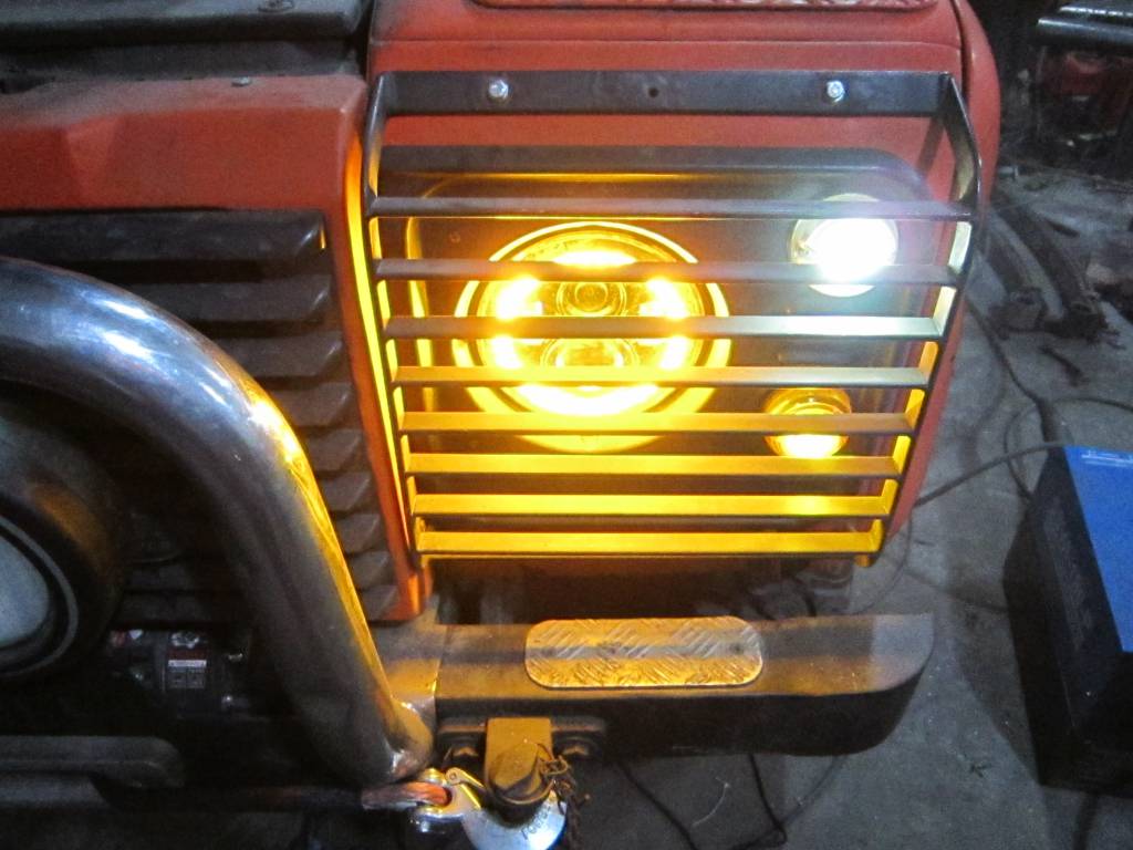

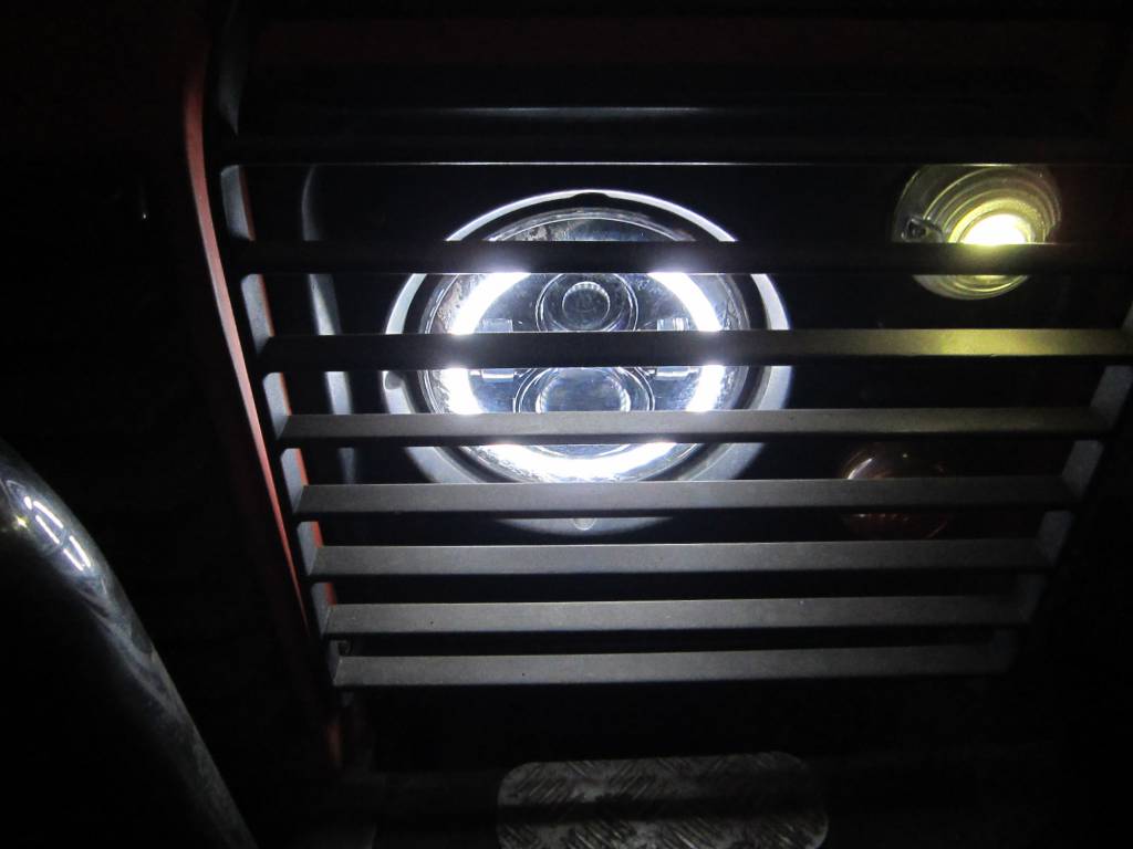

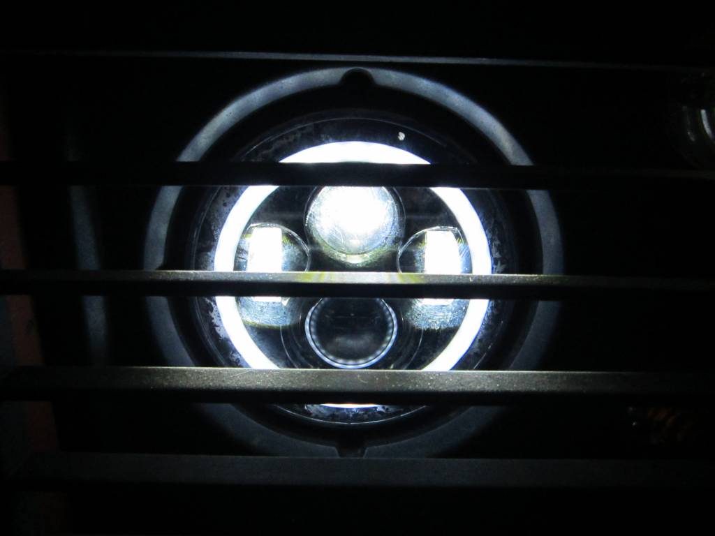

#233 СанСаныч
СанСаныч
  • Реєстрація: 14 Jan 2011
  • 689 повідомлень
  • Авто: Def110,R R,V class.
  • Город:Черкассы
Відправлено 19 February 2015 - 23:27
Сан САныч обещал, должно быть еще не поставил, хотя это еще и заснять надо не полениться и выложить, не так уж это все быстро и просто.
установили. правда еще и сам не видел как светит(только в гараже) приеду на амиго - можна и пощупать будет))
ребята с СТО фоотчет сделали ,буду завтра машину забирать и фотки заберу
#234 СТАЛКЕР
СТАЛКЕР
  • Реєстрація: 12 Aug 2009
  • 2672 повідомлень
  • Авто: Disco 1
  • Имя:СЕРГЕЙ
Відправлено 20 February 2015 - 00:39
Саша, скажи хоть как в гараже светят? :303:
#235 СанСаныч
СанСаныч
  • 689 повідомлень
  • Город:Черкассы
Відправлено 20 February 2015 - 01:41
в гараже светят нормально.
габариты очень яркие
с поворотниками маленькая проблема -частое мигание(при установке диодных ламп часто бывает такое)посоветуйте как избавится или обойти.
завтра уже тестировать улицу буду
#236 cyrill
cyrill
  • Реєстрація: 18 Nov 2013
  • 960 повідомлень
  • Авто: jk
  • Имя:Кирилл
Відправлено 20 February 2015 - 08:28
Ставить баластные резисторы.
#237 СТАЛКЕР
СТАЛКЕР
  • 2672 повідомлень
  • Авто: Disco 1
  • Имя:СЕРГЕЙ
Відправлено 20 February 2015 - 09:09
+1.
#238 Vrubel
  • Реєстрація: 09 Apr 2006
  • 6152 повідомлень
Відправлено 20 February 2015 - 13:34
Нет.
Вы еще лампочки предложите поставить и замотать изолентой, будете смеяться мне такое один электрик предложил. )))
Какое реле поворотов, электронное или какая машина?
Есть более правильные решения.
Повідомлення відредагував Vrubel: 20 February 2015 - 13:34
#239 СанСаныч

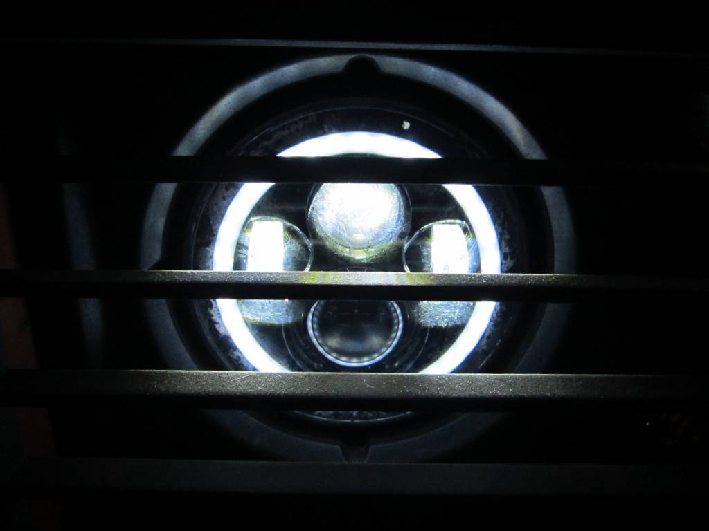

СанСаныч
  • 689 повідомлень
  • Город:Черкассы
Відправлено 20 February 2015 - 16:01
Нет.
Дефендер 110
габариты реально очень ярко!
Повідомлення відредагував СанСаныч: 20 February 2015 - 16:03
