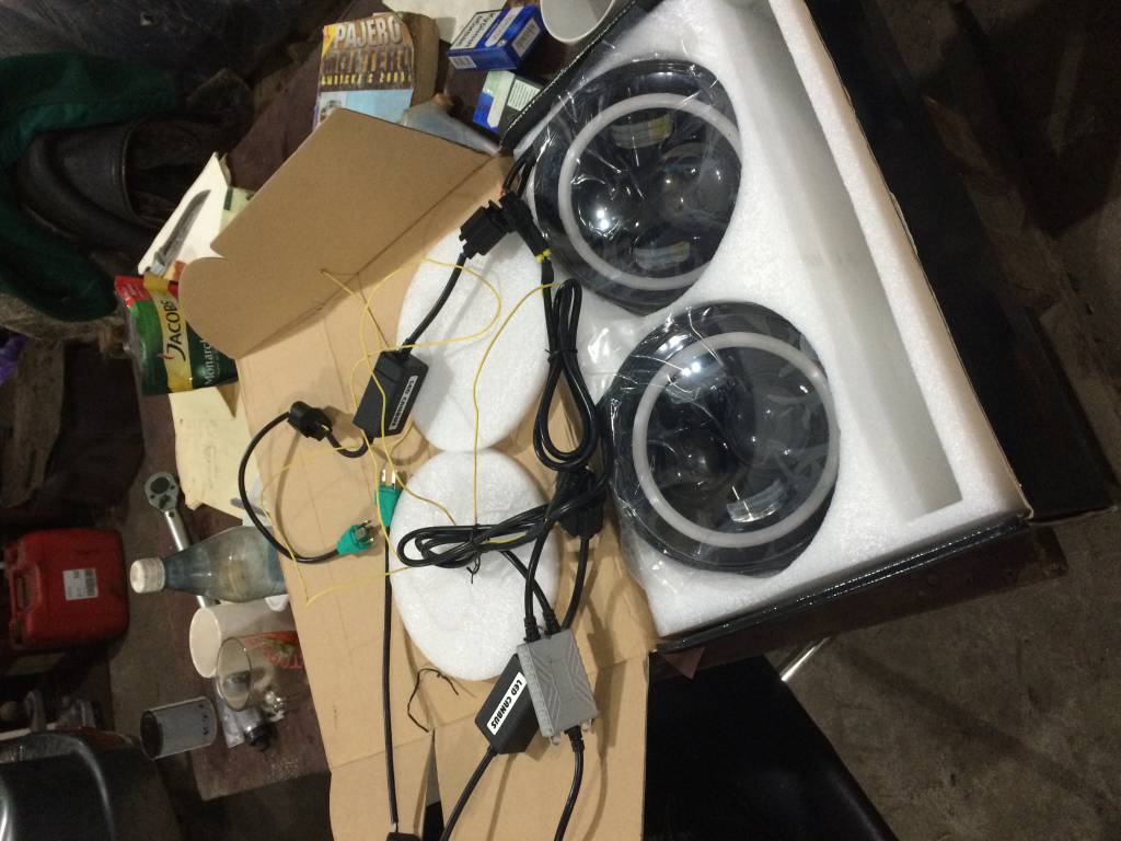

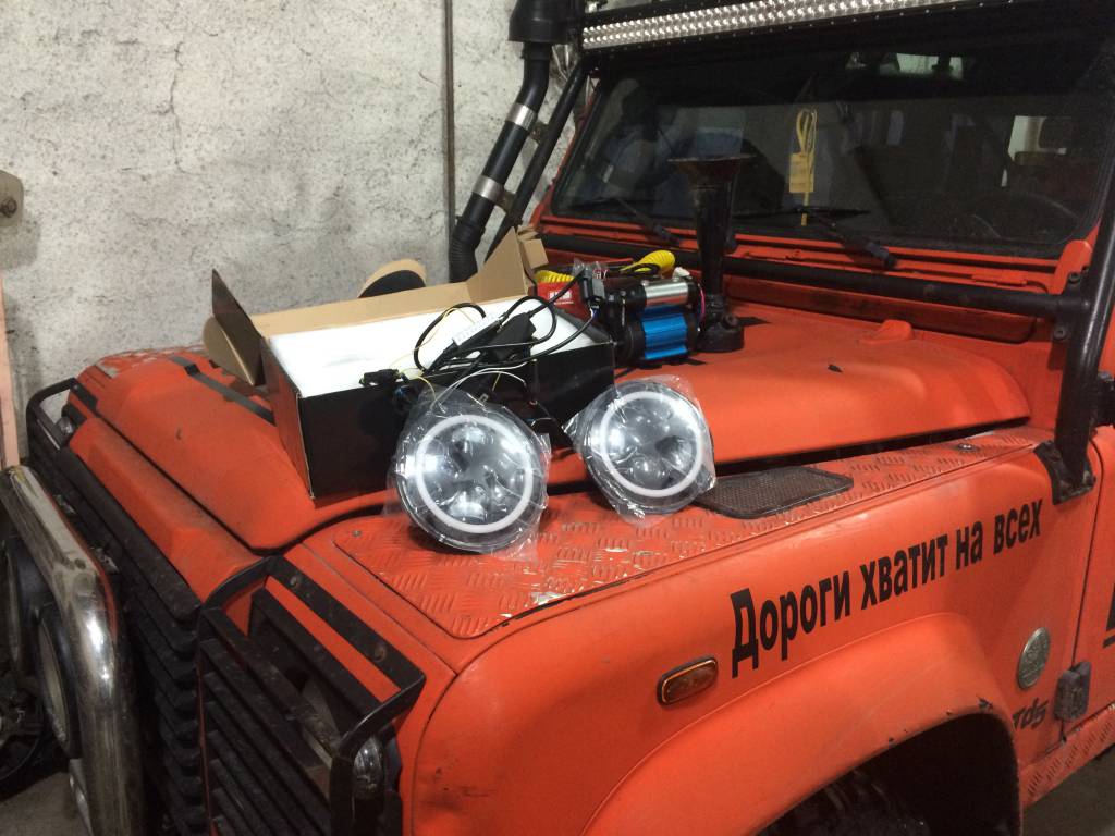

вот и приехали .Спасибо Сергей Сталкер Одесса))
Сан Саныч, ждем фотоотчет как светят!!! Да и ка ставили тоже не помешает.

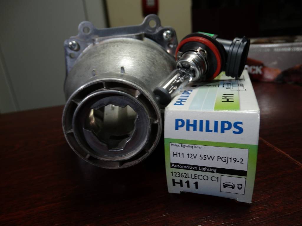

Есть у меня Н4 лампы для Приуса, по 2800 Люмен каждая.
Для тестирования могу отправить комплект ламп, тогда и будет видно стоит оно того или нет.
В линзованную оптику у меня еще не брали эти лампы, поэтому, что-то утверждать не буду.
В нете, как всегда, мнения разделились.
Руслан, у моих б/у линзах ближнего света от Приуса, оказывается стояли обычные лампы накаливания Н11. Извиняюсь, что завел в заблуждение. Если есть такие в наличии, высылай. Сделаю качественные фотки тестов и замеры температур на разных типах. Думаю будет интересно всем.
H11 пока нету, будут - дам знать.
