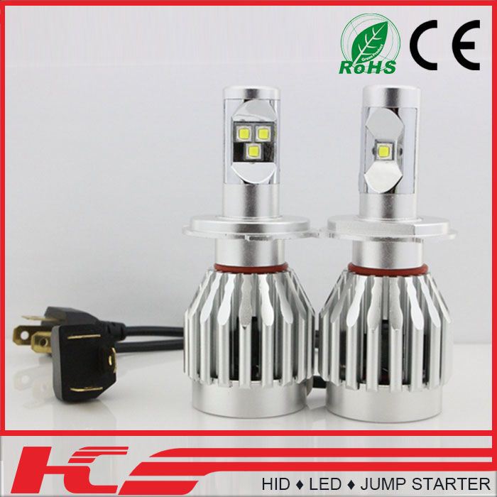

Руслан, подскажи пожалуйста, какие ЛЕД-лампы посоветуешь в эти линзы, от Тойота Приус. Планирую имплантировать их в головные фары 70ки. По принципу коллеги, ссылка на соседнюю ветку: http://www.offroadma...6-линзы-в-70ке/
Есть у меня Н4 лампы для Приуса, по 2800 Люмен каждая.
Для тестирования могу отправить комплект ламп, тогда и будет видно стоит оно того или нет.
В линзованную оптику у меня еще не брали эти лампы, поэтому, что-то утверждать не буду.
В нете, как всегда, мнения разделились.

Скоро будут такие лампы, по 3200 Люмен каждая.

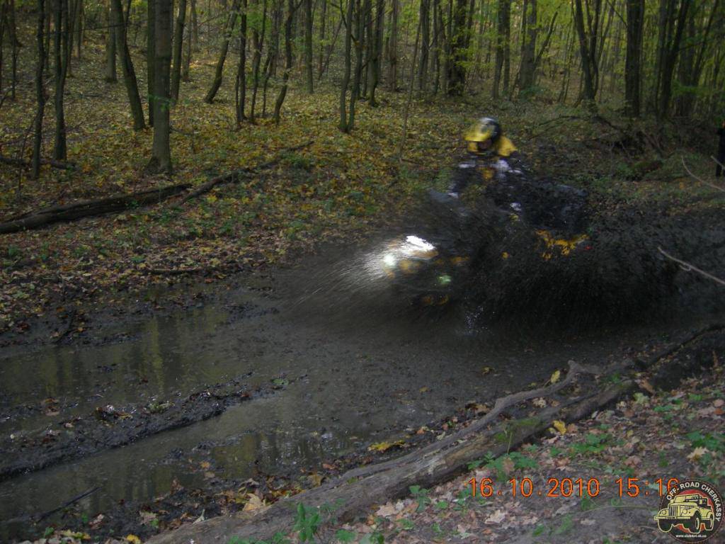

RuslanColumbia, а Вы случайно не тестили LED балки на живучесть в говнах ?
Хочу поставить себе на уровне штатных противотуманок узконаправленную изогнутую балку (дугу) Rigid Industries RDS 30" Spot (88321) 225W, но терзают сомнения по поводу её живучести в болоте.
Тестил - живут.
Все LED балки, любого производителя имеют герметичный корпус и они защищены от попадания грязи и пыли. Клас защиты у них IP 67, IP 68.
Но так как сборка оптики производится вручную, тут всегда может присутствовать человеческий фактор, работник который ее собирает, может некачественно ее загерметизировать и со временем могут быть запотевания и т.д.
За год продаж, с моих покупателей не жаловался никто, но я не исключаю, что это возможно.

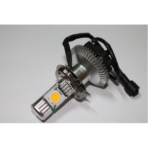

И с ходу встречные вопросы:
-Как именно диод расположить в таком же месте, где находится волосок в лампочки?
-Какой угол света имеет диод?
-Сколько диодов в такой лампочке и какие их сектора?
1 - Так вон же на фотках лампочек все видно, диод вынесен на такое же расстояние, как и волосок в лампочки.
2 - большинство диодов имеют угол 120 градусов.
3 - смотря какие лампочки, в одних два-три маленьких, в других один COB большой. Как по мне, то COB должен лучше фокусироваться.

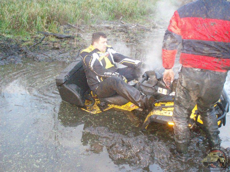

на квадрах работают в говне не плохо)
