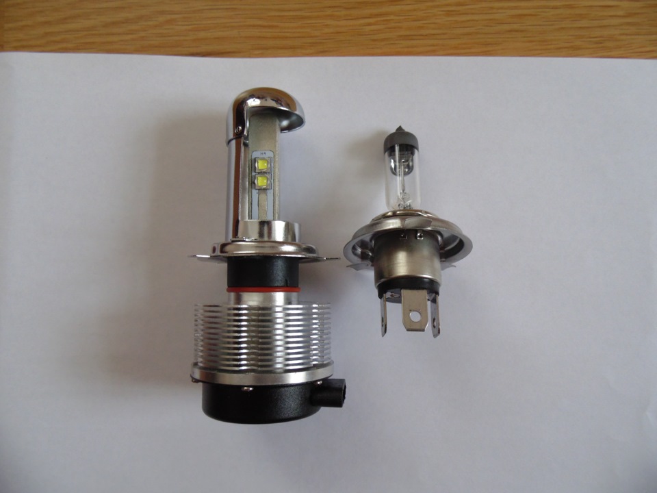

у меня такие.

у меня такие.
А эти лампы у вас влезли в штатные ниши или пришлось переделывать их?
Без переделок. Пришлось подрезать только штатный пыльник фары.
