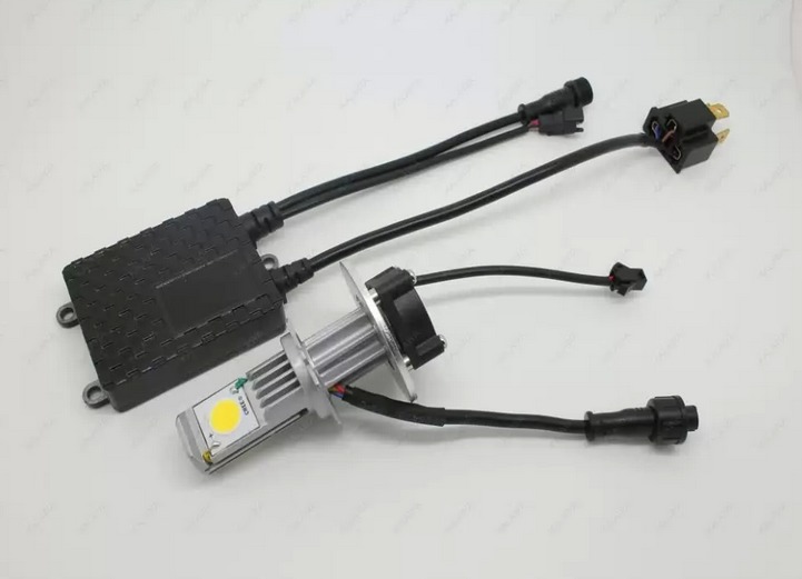

У меня такие (и торгую я ими), потребление вместе с кулером 2,3 А
Прикріплені файли
  • Прикріплений файл  5.bmp   1.11МБ   34 Кількість завантажень:
Повідомлення відредагував Вован: 29 January 2015 - 21:51

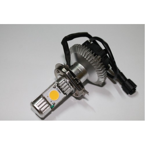

У таких на 64 W следующие показатели. Они с кулером.
Технические характеристики
Лампа светодиодная - главный свет ( 2800 LM).
Количество светоизлучающих элементов — 2шт. CREE CXA1520.
Номинальная мощность — 64 Вт.
Световой поток — 2800 Люмен.
Рабочий ток — H:2.6A ± 0.1A    L:2.5A ± 0.1A
Рабочее напряжение 12 - 24 В.

Посмотрел я даташит на диод с этих девайсов, и что-то паршивенькие характеристики у него. Мало люменов на ватт выходит. Может за счет этого он и греется меньше.
Это максимальная мощность, что можно выжать с этого диода (64 с обоих). При этом он будет греться, что ядерный реактор.

А номинальная вот как раз и есть при 2.6А, тоесть в районе 35-ти ват. Продаваны хитрые, в амперах реальное потребление указали, а в ватах теоретическое максимальное по даташиту на диод. На лоха, ведь рядовой потребитель смотрит на ваты, а не на амперы.
2800 лм это характерно для светодиодов с мощностью порядка 30вт.
Р=IxU=2.6Ах12В=31.2Вт! О, похоже! Это реальная мощность при питании 12в. На батарее чуток больше напруга - ну таки где то 35 вт будет максимум
стопудово! И тот сопливый кулерок на том сопливом радиаторе ему не поможет (смотрим какие радиаторы и кулеры ставят в компы на процессор(более-менее), где примерно того же порядка мощность.
Я вот подумал, может производители просто забивают на перегрев да и все? :303: Может они рассчитывают не на 40-60 тыс. часов работы для этих светодиодных заменителей лампочек, а на 500 там, 1000 или 2000 как в обычных лапах или ксеноне? При перегреве градусов до 100-120 град. они где то так и протянут, наверное. Дальше просто выбрасывать и новые покупать, т.к. они по свету сядут! Ну это ведь голимый маркетинг - кто вам будет продавать вечные лампочки - они должны меняться через 1-3 года, иначе пипец экономике! :179:
