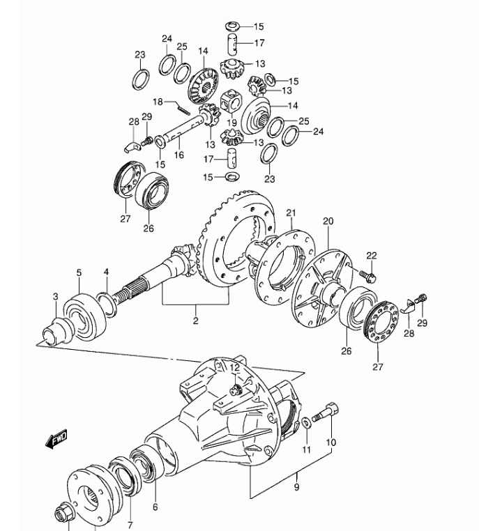

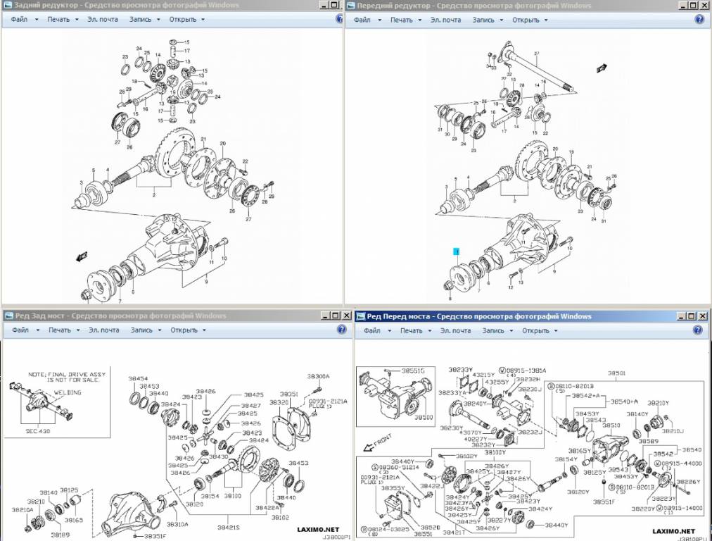

Судя по тому, что у него в переваренном варианте по-прежнему орех на чулке смещён вправо (как и на родном алюминиевом), а крепление вверху (на самом редукторе) и осталось вверху - редуктор не переворачивали. Так вроде и не надо переворачивать на витаре. Вот на картинках (расположение переда авто обозначено стрелочкой "FWD") видно, что в обоих редукторах одинаково расположены ведущая и ведомая шестерни относительно хвостовика.
А куда какой кардан крутится в других машинах я навскидку не знаю, надо разбираться.

Да вот как раз расположение венца к хвостовику на переде и заде разное. У заднего слева по ходу движения, а переда справа. Буду искать передний мост с разбитыми чулками и РЕЗАТЬРЕЗАТЬРЕЗАТЬ )) Как раз от НП300 и Навары есть ГП 5.13

Причем тут "расположение относительно хода движения". Вот ниссановские редуктора, относительно хвостовика расположение тоже одинаковое. Я тут чуть уже вник - карданы крутятся на витаре и нп300 в одну сторону - относительно ХОДА движения авто а не относительно редукторов! То есть, в ту же, что и коленвал на моторе. И на витаре тоже. И задний кардан Вашего форда тоже! Стоим перед машиной СПЕРЕДИ и смотрим на неё - коленвал крутится по часовой, ВСЕ карданы тоже. (или против часовой по ходу движения авто).

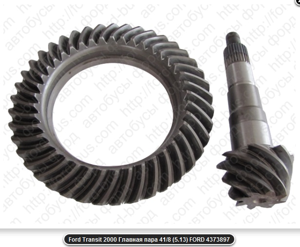

Короче, разобрался я с Вашим "5.13"
В европе с матЬихматикой все плохо:
Вот что пишет оригинальная программа
- 1062026 (с 04.01.2000 по 17.12.2006) 5.13/5.14
- 4373897 (с 01.08.2001 по 17.12.2006 ) 5.13/5.14 Изготовл. на заводе Отосан (Турция)
Похоже им вообще пох., в европе даже 5,13=5,14))))) Но для полного привода это ох как не пох.
По базе кроссов (заменителей) 4373897 (европейский тип каталожного номера) = YC15-4209-BB (американский тип каталожного номера).
YC15-4209-BB - имеет 41/8 зубов. То есть 5.125
