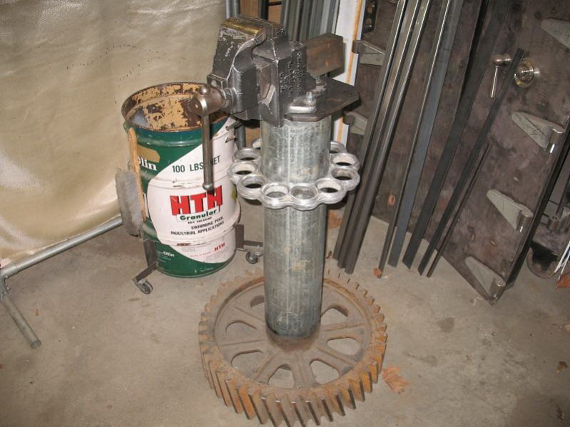

#566 VOIN
Отправлено 26 September 2015 - 22:12
С тисками бывает по разному, как пример фото ниже. Кстати соглашусь с тем что по тискам лупить нельзя ни в коем случае, хотя есть силовые тиски по 80 кг - 100 кг весом, вот таким все пофиг, а обычная бытовуха от хорошего удара луснет и глазом не моргнешь и такие тиски уже только на выброс... Я себе как то купил индийскую небольшую наковаленку для разных ударных дел, заплатил порядка 300 грн. А тиски надо беречь, особенно хорошие.
Вот как можно их закрепить на ноге. И как вариант - пара анкеров в полу тоже неплохое решение, всегда легко их можно выкрутить и передвинуть.

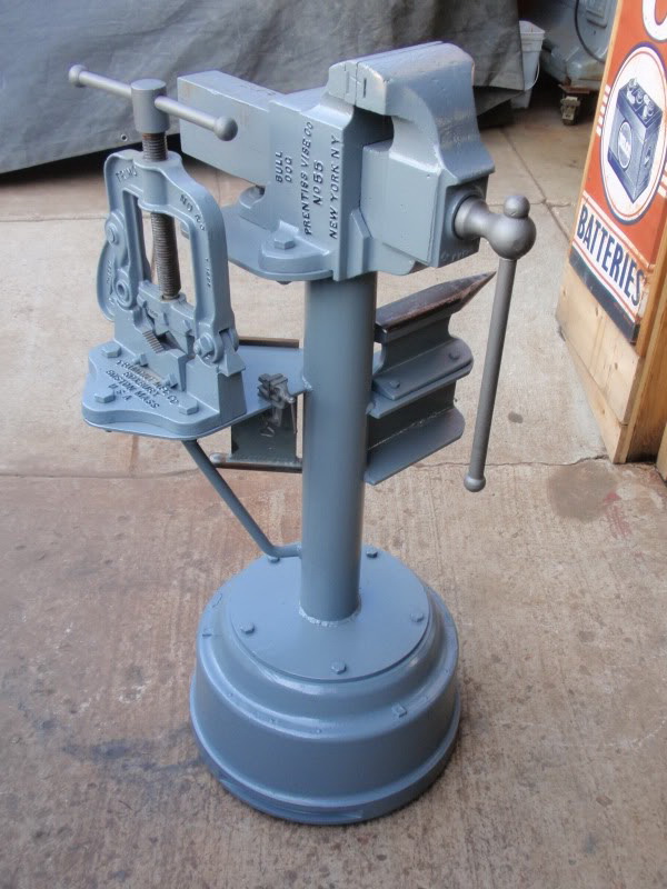

#567 diman
diman
  • Регистрация: 21 Feb 2012
  • 499 сообщений
  • Авто: Isusu4х4
  • Имя:Диман
Отправлено 27 September 2015 - 08:43
MadCactus , очень понравилось использование дисков , нужно будет замутить себе такой диско-мангальчик , спасибо!
А вот думаю с креплением тисков к стене не ахти идея , многие согласятся со мной . Тискам самое подходящее место , это хороший прочный верстак , и желательно что бы он очень хорошо был установлен , без всяких неустойчивых моментов...
Леонид - а вот если так тиски? Уже никуда они не денутся.

Отправлено 27 September 2015 - 11:55
Не знаю... Но скажу что на своей практике один раз мне приходилось равнять рулевую тягу от Таврии , и я выровнял , но усилия прилагались не малые с доп трубными удлинителями , так что знаю что для тисков све должно прочным , надежным и хорошо стоящим. Не , я не спорю , как вариант можно и так поставить , ну т. д., у меня даже одни не большие тиски , размер губок где то 120мм , так вообще не прикручены , и тоже очень удобно , вынес их на улицу и на улице в тисках Болгарией пиляю всякую мелочь , что бы в гараже меньше пыли и гари было , тоже нормально... Самое главное как для меня , это то что в гараже тиски должны быть , и желательно большие и маленькие , это на мой взгляд , а как они прикручены это уже второе , для того что бы на них выполнить какую то работу , каждый сможет придумать что то как лучше прикрепить и т. п.
