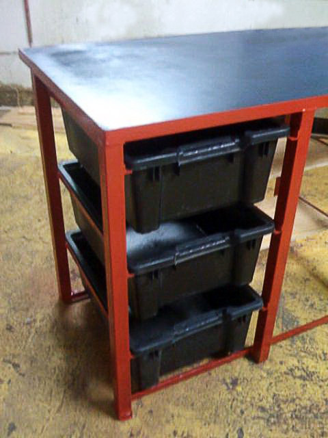

Если  про эти выдвижные ящики идет речьто я себе один такой попробовал сделать только не в столе а на полке, ходит нормально, если пригрузить ящик то чуть туже будет ходить но всеравно нормально учитывая что минимальными затратами получается нормальный результат.

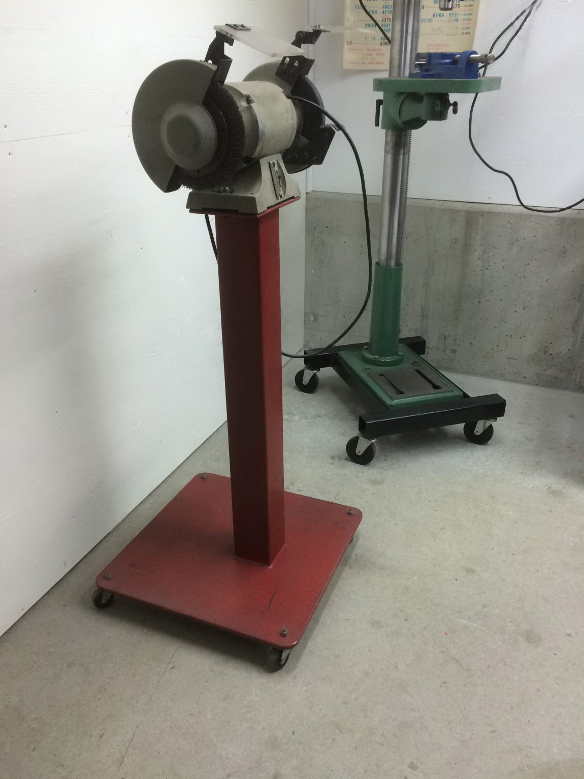

Давно тему не поднимали эту и хочу поделиться своим изделием для собственной мастерской. Вот по примеру Витали Воина несколько месяцев назад изготовил себе подставку под точило, получилось ну очень удобно - и благодарен Воину за идею!  Одно но - колеса надо другие, взял мебельные а они оказались на проверку слабоваты и за небольшое время одно уже сильно расшаталось. Также на фото видна подставка на колесах для сверлильного станка, заказывал ее на Ибее, там они есть разные, я заказал среднюю по стоимости за 24$ Удобство уже реально ощутил.

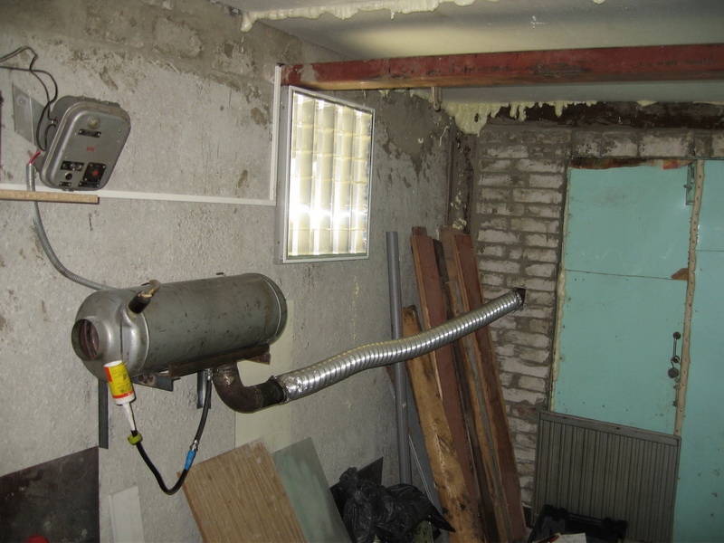

Отправлено 22 December 2015 - 14:25
За последние несколько месяце сделал своими руками передвижные тиски по примеру Воина  и отопитель в гараже на базе печки автобуса Икаруса. Может не сильно эстетично, зато дешево, надежно и практично, оба девайса оправдали себя уже не раз и очень удобны в использовании.
  • mexanik это нравится

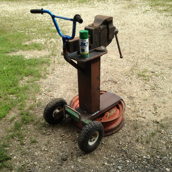

Отправлено 22 December 2015 - 16:17
Тиски супер придумал, просто и удобно, я тоже посмотрел как сделал Виталий и себе вот сварганил, но пока дальше никак руки не доходят доделать их. Но тоже уже ими  пользуюсь.

Отправлено 22 December 2015 - 16:33
rebel,здорово! А ножка из баллона?
#600 gafar
gafar
  • Регистрация: 10 Sep 2011
  • 317 сообщений
  • Имя:Ренат
  • Город:Херсон
Отправлено 22 December 2015 - 20:20
Похоже ножка из малого балона.
