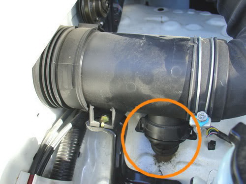

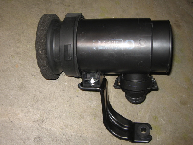

Я кстати купил готовый фильтр Циклон в клубе и теперь он собирает всю пыль, остается только нажать на резиновую жабку снизу откуда пыль вся вытряхнется. Ниже как он выглядит

#33 River
River
  • Регистрация: 02 Nov 2013
  • 256 сообщений
  • Авто: Toyota CAMRY, FJ
Отправлено 03 August 2015 - 17:35
Какой диаметр этого циклона?
Сообщение отредактировал River: 03 August 2015 - 17:36
#34 Webber
Webber
  • Регистрация: 15 Jul 2009
  • 353 сообщений
  • Авто: Alfa15, FJ 10
  • Имя:Виталик
Отправлено 03 August 2015 - 18:26
Да помойму около сотки, стандартный диаметр для моторов от 3.5 литров и выше.
#35 Mecnik
Mecnik
  • Регистрация: 25 Jul 2009
  • 344 сообщений
  • Авто: MB. toyota FJ
  • Имя:Толян
Отправлено 03 August 2015 - 20:34
Виташля, это штатный тойовский циклончик, тоже хочу хотя денег жалко на него, новещь полезная.
