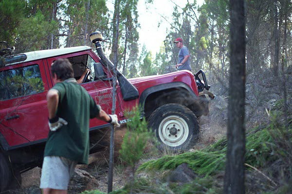

Интересно, может кто-то ставил себе на шноркели циклонные фильтры от Sy-Klone, Donaldson, Mantec или других производителей.
Mantec он самый простой по форме, и идёт в комплекте со шноркелем, а вот Sy-Klone и Donaldson более специализированные, и продаются отдельно.
Вот думаю, может поставить себе такой "гриб" Sy-Klone 9000R или Donaldson TopSpin Pre-Cleaner вместо "гриба" Mantec, но хотелось бы услышать мнение тех, кто уже пользуется или пользовался такими циклонными фильтрами.

Когдато давно пробовали, не прижился, большой, неудобный и в лесу ему хана. В Австралии подойдет.

У меня сайклон стоит.
Вобщем доволен.

А я бы не спешил с циклоном. Ну я понимаю еще эксплуатация в пыльных пустынях - а у нас какая целесообразность его применения? Сам шноркель на своей высоте уже меньше всасывает пыль, чем штатный впуск у дороги, да плюс к этому стоит заводской фильтр очистки воздуха, для наших широт этого вполне достаточно. Ну а если вы собираетесь в какие нить дальние путешествия, можно прибегнуть вот к такому временному доп фильтру на самом шноркеле.
Его всегда можно снять и одеть в нужный момент. А так, циклон только ограничивает объем воздуха на впуске.

VOIN Циклон защищает намного лучше простой головы. Я без него задолбался насекомых выгребать из коробки фильтра. И пыли намного меньше.
Ну и не ограничивает он поток совершенно. Во всяком случае турбодизель его просто не замечает.
А вот такая тарелка как на картинке трескается при контакте с деревьями.
