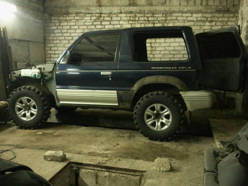

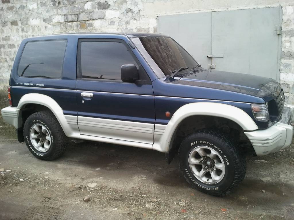

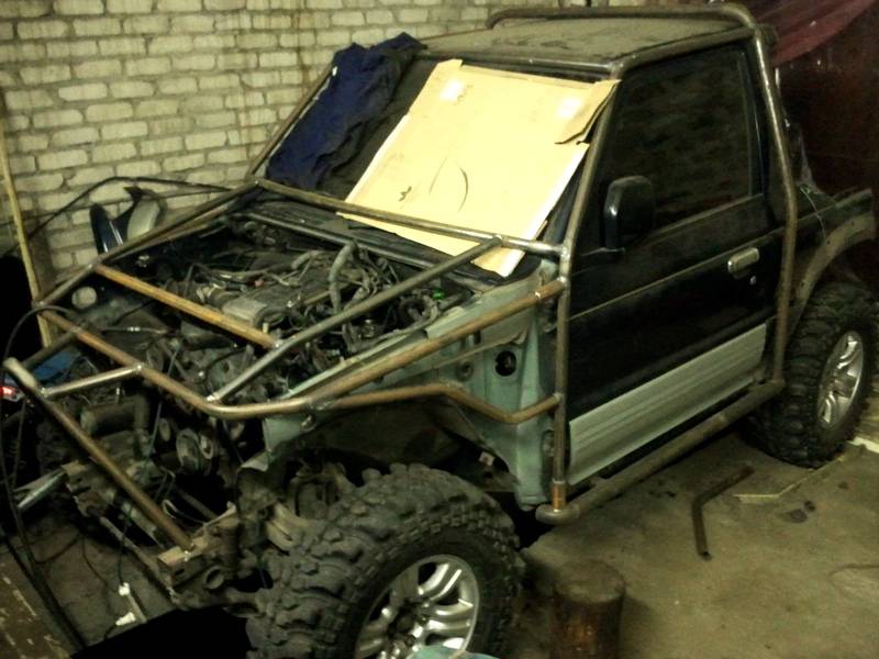

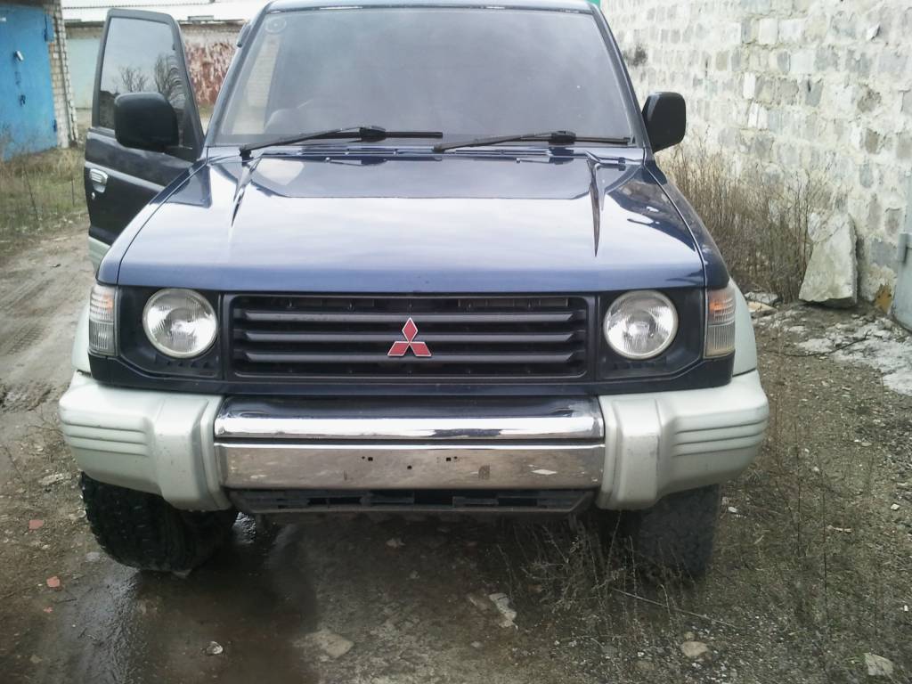

Изначально был приобретен, для спорта, а именно, для трофи рейдов, короткий Паджеро 2 с мотором 4D56.

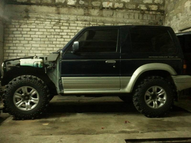

Возник вопрос в какую категорию его готовить. Было принято решение OPEN 33. И началась работа.

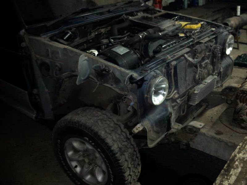

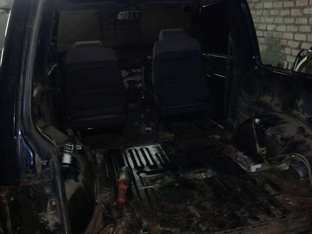

Снимаем все снимаемое
сразу захотелось примерить колеса, что бы понимать картинку в целом

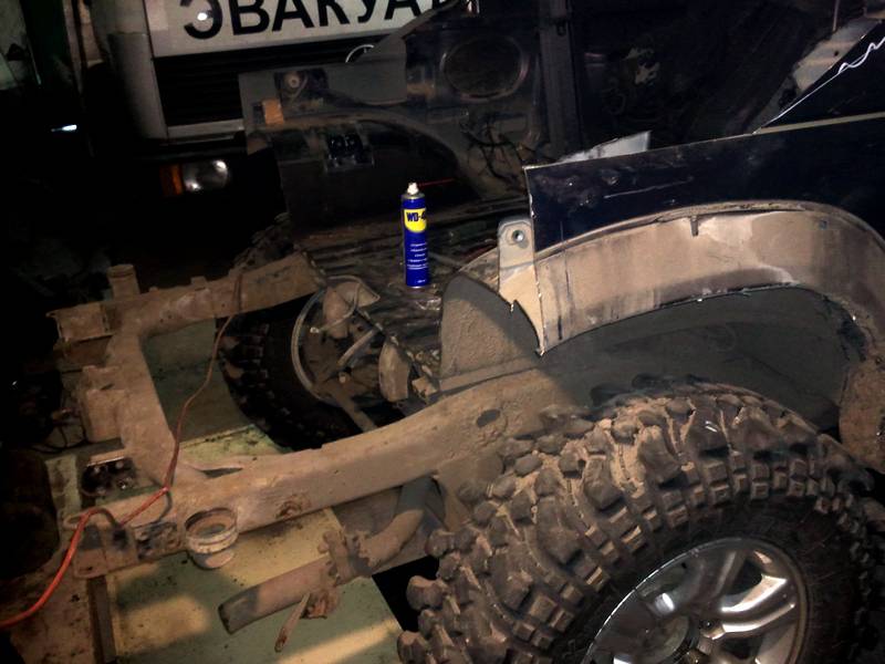

Все, что не удалось снять, пришлось отрезать
Ради отсутствия свесов, пришлось укоротить и раму

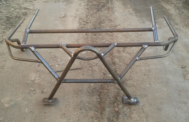

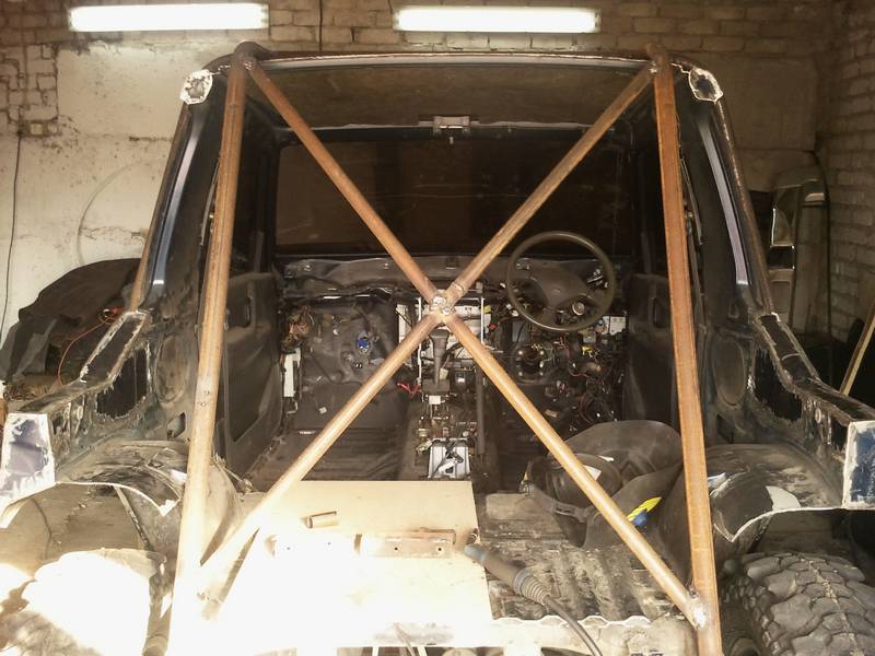

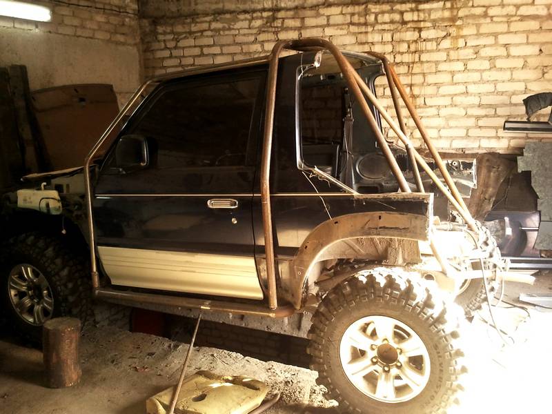

Дошло дело и до каркаса
20140223_134924.jpg 20140223_134943.jpg 20140302_174258.jpg 20140302_174207.jpg
Передняя часть каркаса съемная

Дальше, пока невидимая часть. Дербан проводки, перенос всех эл.узлов под крышу, площадка для лебедки и т.д. В общем много еще работы под капотом, всякие трубочки, шлангочки...
А какой вес был до начала строительства?
Честно говоря не взвешивал. Но хочется чтобы конечный результат не превышал 1300 кг. Борьба за каждый килограмм. При строительстве каркаса часто возникал вопрос о перемычках, усилителях и косынках.
Где-то я такое видел..... :303:
Радиатор переносите?
Номер рамы я так понял в топку :273:
Да, радиатор переносится назад. И номер рамы пришлось отрезать.

Но хочется чтобы конечный результат не превышал 1300 кг. Борьба за каждый килогрВес стандартной
Стандартная машина в районе 1800 кг. После отрезаний и добавления каркаса, лебедки, защит и т. д. останется в лучшем случае тот же вес.

С таким весом на 33 колесах это не конкурентная машина в оупене, мне так кажется. если это конечно не трасса юкреина в сухую погоду.

Задумка хорошая. И проект интересный. Мой совет. Обратите внимание на каркас безопасности. Конструкция каркаса, а особенно качество сварных швов. Судя по фото . Делает человек который не понимает что делает. Трубы должны быть цельными и стыки проварены по другому. Это мое ИМХО.
#10 BOX4x4
  • Реєстрація: 15 Mar 2005
  • 11770 повідомлень
Відправлено 14 March 2014 - 20:33
Поддержу yurchic. Каркас обычная бутафория. Не способная обеспечить безопасность. Для понтов сгодится.

На соревнования под ФАУ такой каркас не подойдет.

Что касается каркаса, то он притерпел некоторые изменения, в том числе качество сварных швов. Не маленький мальчик уже и могу отличить подкол и дельный совет. Проект ни в коем случае забрасывать не хочу, т.к. OFF-ROAD уже прикипел к душе.
