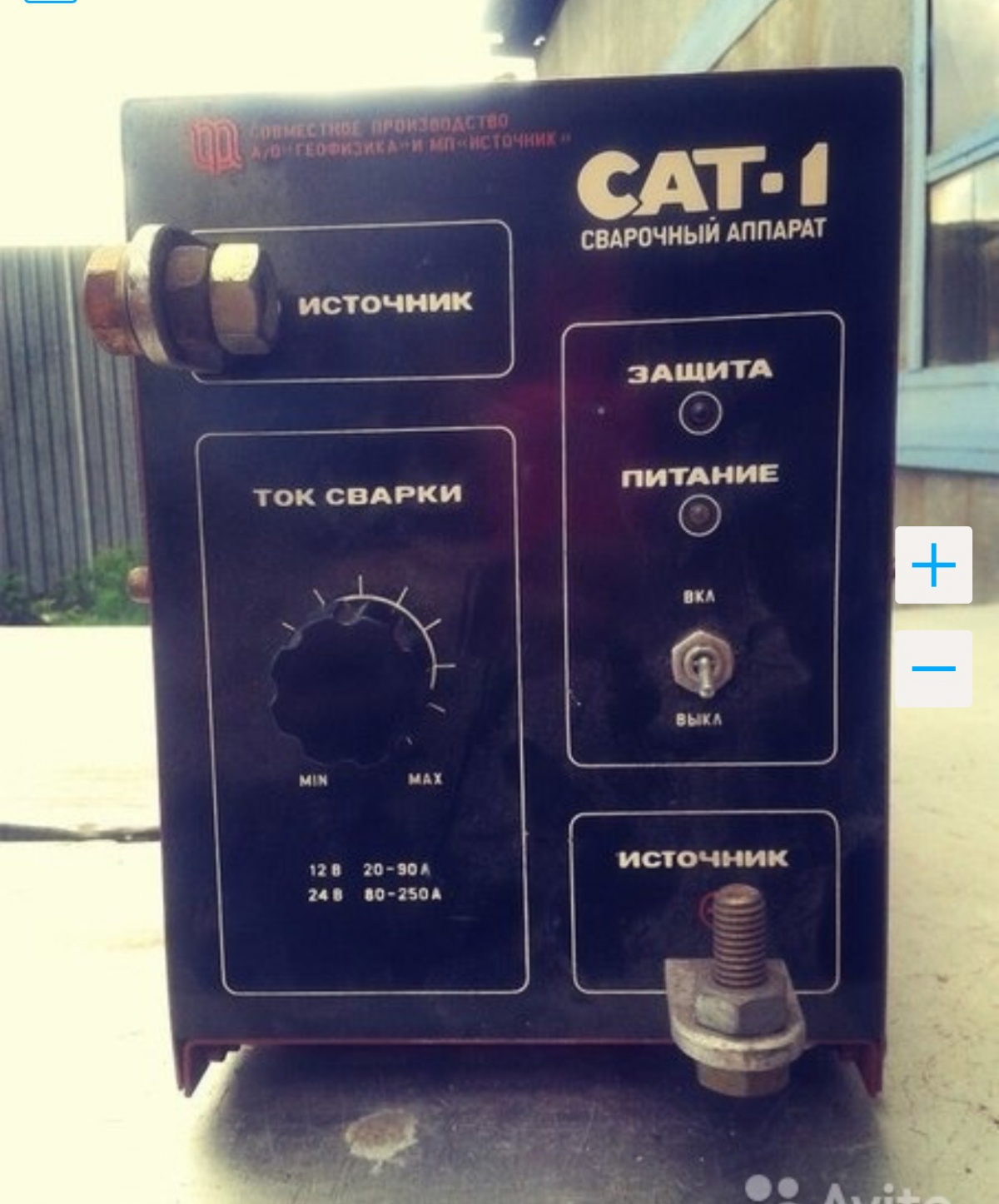

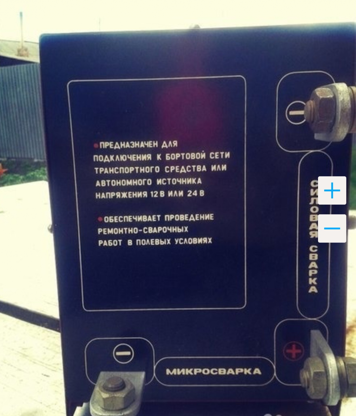

Есть такой советский аппарат САТ 1; скат-1 : барнаульские студенты военные делали в собзе еще
2м электродом прожигает 5 млм метал от одного аккума 12v
Вот пару фоток

Так если на борту 2 АКБ или есть вторая машина, то для сварки в полевых условиях достаточно иметь:
1)Надежная перемычка для соединения (+) и (-) 2-х АКБ последовательно(24В)
2)держатель электрода с кабелем и кабель заземления. Допускаю, что хорошие (достаточно большого сечения по меди, а не как в Ашане)провода прикуривателя с клещами могли бы справится с такой функцией, по крайней мере после простой доработки
3)электроды
4)опыт сварщика
  • Зундер, zakraysveta и Piligriм это нравится

Ничего доробатывать не надо,
Просто клемы на акум кинул и все!!
Если надо варить 5 электродом то послед подключение от двух
А по поводу , инвертор-преобразователь напряжения 12v-220v и обычный сварочный аппарат???
Потянет ?
