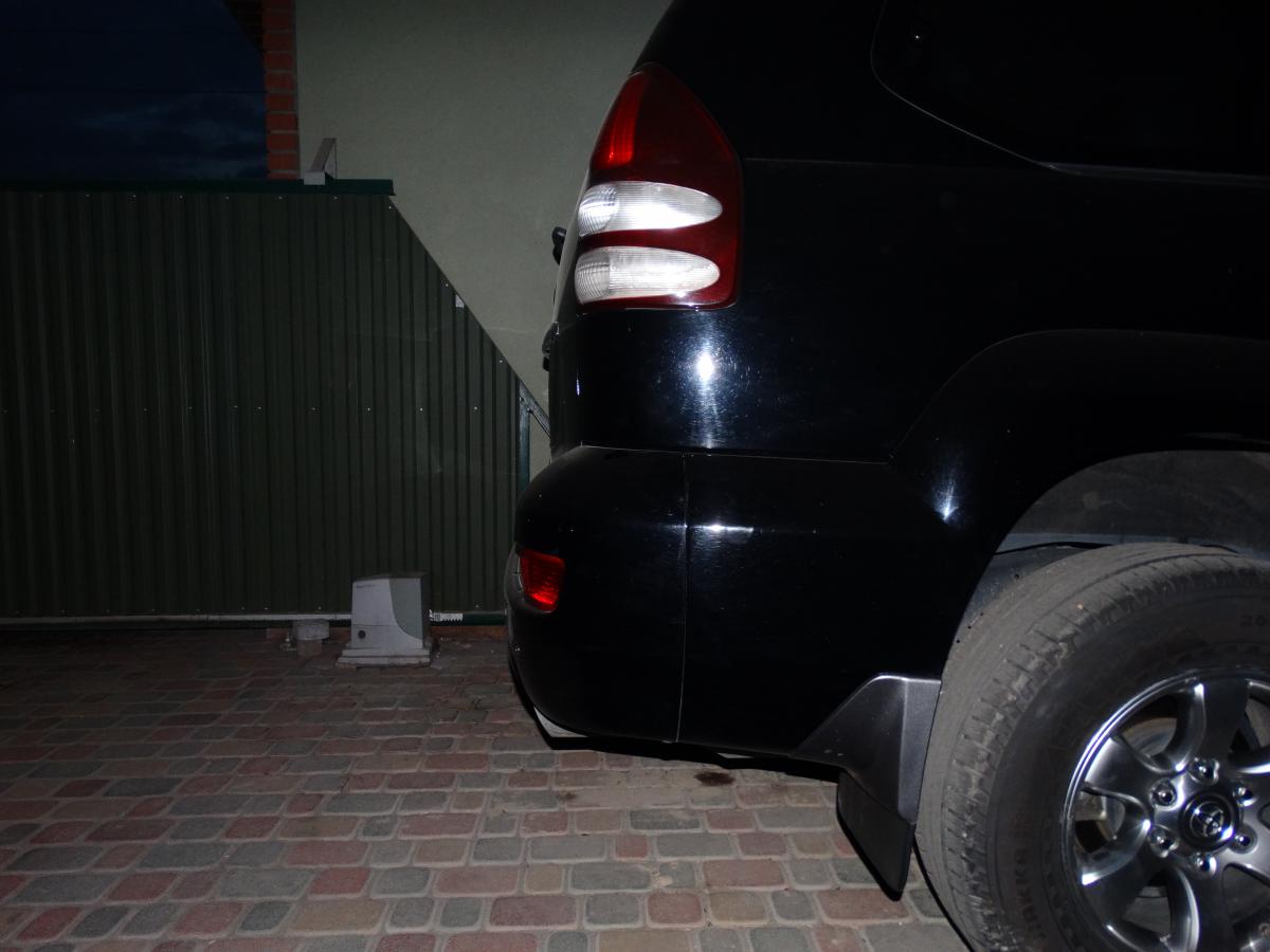

#35 BOX4x4
Отправлено 19 September 2015 - 19:22
Сегодня хочу проверить способ люфтов в подшибниках ступиц, но у меня на машине фаркопа нету, можно просто на задний бампер циклично давить, так я понял?
Лучше это делать с помощью двух помощников, которые будут циклически давить (в противофазе) на ребро жесткости заднего крыла, немного ниже фонаря. На фото эта зона видна в районе засветки вспышкой камеры. Этот тест, полезен также для диагностики кузовных опор, сайлентблоков тяг панара и прочих резинок.
