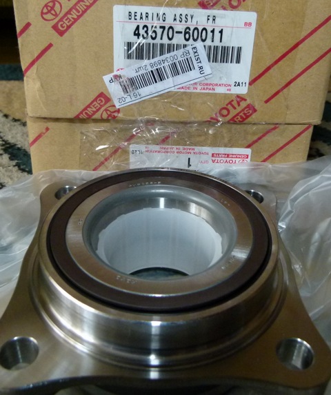

Ребятки а подскажьте плиз- прартнамбер корпуса подшибников (оригинал) на Прадо-Фуджик, не тот ли случаем что на коробке?

#45 BOX4x4
  • Реєстрація: 15 Mar 2005
  • 11770 повідомлень
Відправлено 23 September 2015 - 19:52
А поясните мужики, подшипники меняются в отдельности или всю ступицу в сборе?
Для понимания процесса. Меняется ступица в сборе 4357060011 плюс сальник 9031296001. Обойму сальника и резиновое кольцо 9030192003 всегда ставлю на герметик victor rtinz. Ходят, после такого вмешательства под 200тысч и более. Повторюсь, вода, или жижа, обычно попадают через эти два уплотнения. Пыльники обоймы подшипника совсем хиленькие. Зимой, при минусовых температурах и попадании инородных частиц, через основные уплотнения, пыльники подшипника разрушается через 50-100 км. Потом наступает разрушение самих подшипников.
Да на коробке написан номер оригинального корпуса с двумя подшибниками, кстати тоже такой же точно менял через 210 тыс.км
