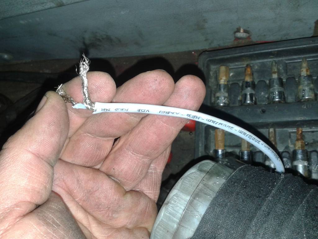

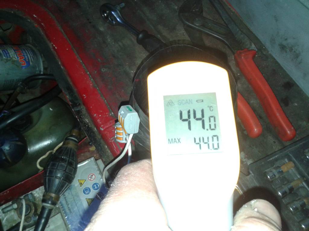

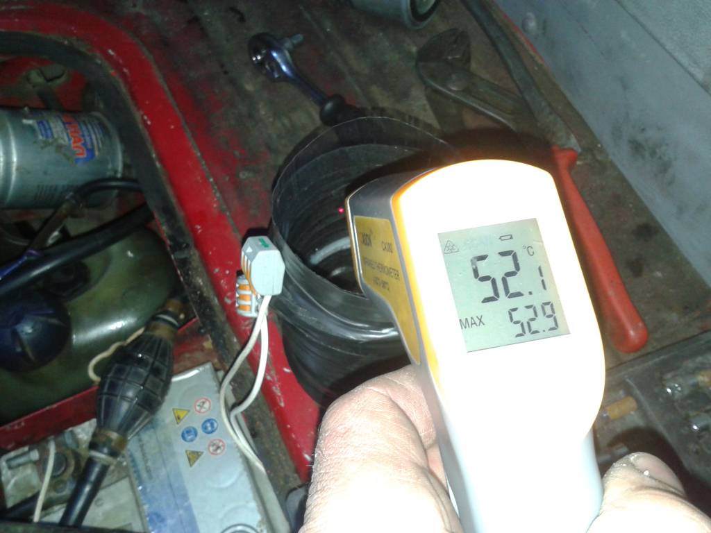

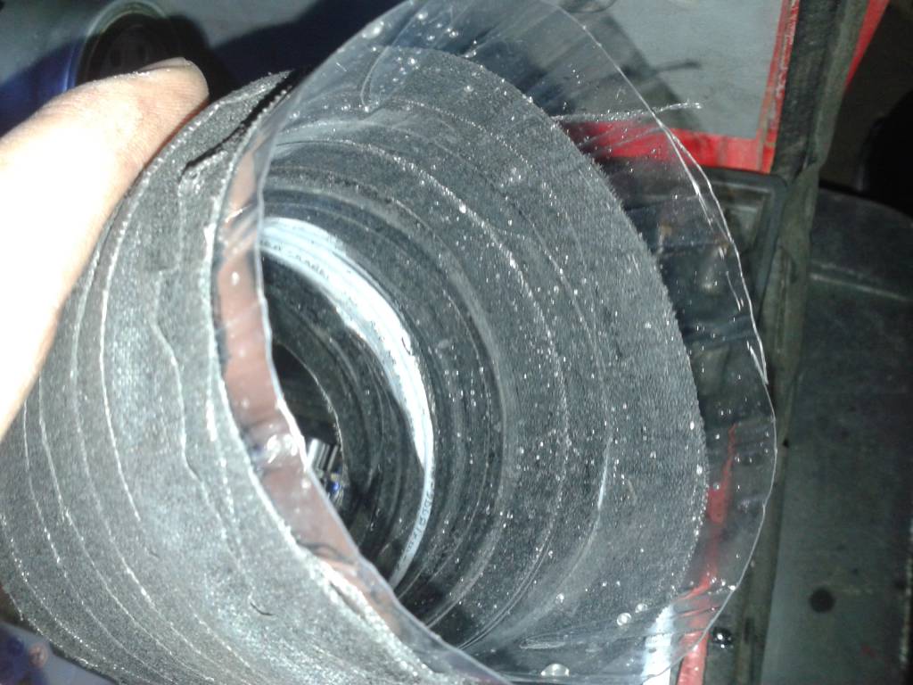

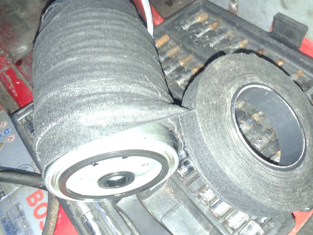

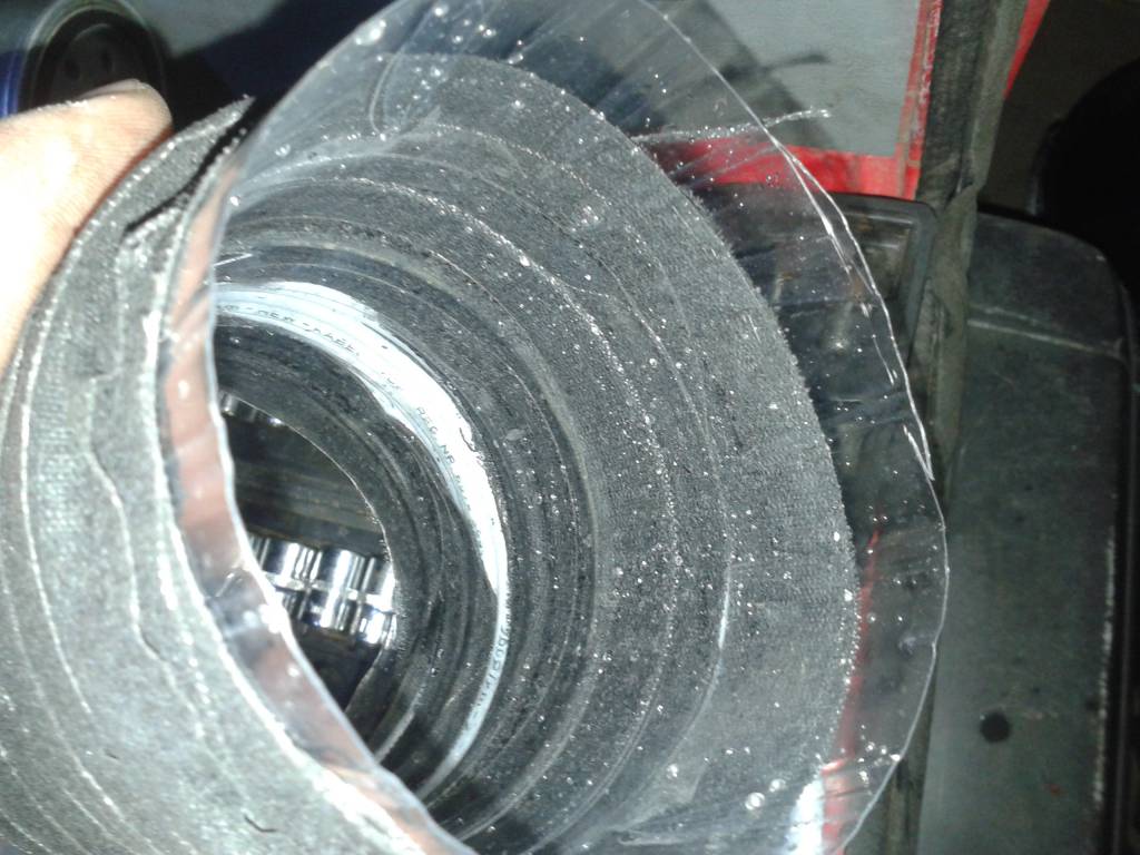

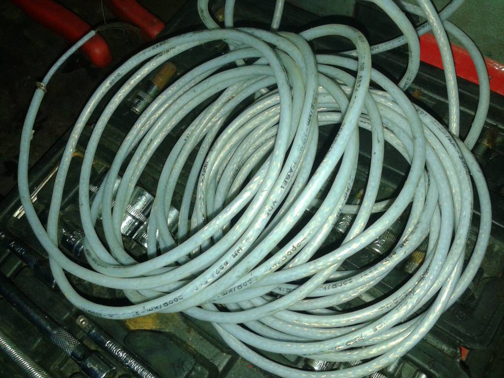

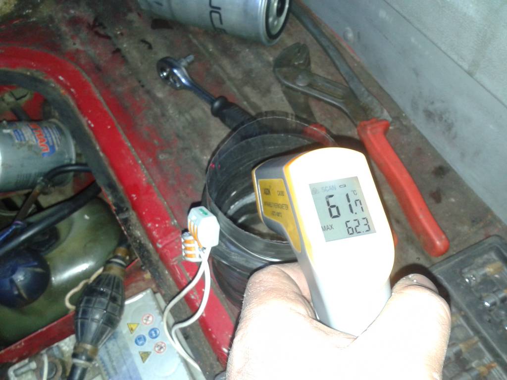

Создаю второй раз тему,первая зависла при загрузке фоток.
В морозы ковырялся в гараже и нашел кусок около полутора метров подогрева от чего то,не знаю и решил применить таким образом.Взял пластиковую бутылку обрезал,одел на фильтр намотал тряпичную изоленту,чтобы не скользила и намотал провод подогрева,сверху опять закрепил изолентой.Испытуемый авто сильный мороз WV T-3 1,9TD AAZ,машина живет на улице,до установки подогрева,мотор "хватал",но не работал.После установки, без проблем ездил целый день.
Разогрев до девяносто градусов буквально четыре пять минут.
Я думаю в экстренном случае,в любом строительном магазине можно приобрести отрезок теплого пола и путем изменения длины регулировать скорость нагрева.Если встроить температурный датчик,то регулировать отключение нагревателя.

Классно приспособил, правда четыре минуты и 90град, это многовато будет и вместо изоленты лучше применить негорючую асбестовую обмотку.

90 это он без фильтра греет, если в него окунуть холодный фильтр с соляркой, то будет намноооого меньше.

90 градусов за 4 минуты тоже думаю многовато, если прозевать начнется закипание, значит паровые пробки, значит пропуски топлива и прочие проблемы, поэтому надо добавлять нагрузочное сопротивление. А так зачет, на коленке слепил из того что было, молодца!

Нагрев до девяносто градусов происходит без фильтра,с фильтром померять не имею возможности,т.е. надо померять температуру топлива.Я считаю,что температура нагревателя в данном случае легко можно контролировать температурным реле(термопара),но этоудорожание конструкции.У меня в TLC стоит с какого то микроавтобуса нагреватель жидкостной,температура жидкости 98 градусов по Цельсию и контролируется штуцером термостатом.
Своей работой я хотел показать,как на коленке в дороге можно соорудить нагрев за малый промежуток времени.

Здается мне что с кабелем для теплого пола такой фокус не пройдет. Они все рассчитаны на 230 вольт.
Не поленился полез в подвал - откопал такой кабель - подключил на аккумулятор - нагрева нет, как и потребления тока.
Для таких целей нужен греющий кабель именно на 12V.
Я например таких в продаже не встречал.
Можно попросить переписать маркировку на Вашем кабеле?
ЭЫ: Смотрел только-что по поиску вроде-бы если обыкновенную полевку замкнуть на аккумулятор, то она должна греть правда ее надо насколько я понял брать одним куском в 20 метров.
При чем здесь 230 Вольт? Надо учитывать омическое сопротивление, подобрать определенную длину кабеля и всех делов. Школьники сейчас в 6 классе это проходят.

не зовсім так.
є резистивні кабелі, а є саморегулюючі, судячи з назви - такі як на фото.
опору, як такого, там нема, тому що дві жили не з"єднані між собою.
нагрів проходить за рахунок протікання струму по ізоляції, яка міняє своє провідні властивості від температури.
тобто немає різниці, чи 10 см включити в мережу, чи 100 метрів, температура буде однакова. Різна тільки потужність.
Для наших потреб тра шукати резистивний нагрівний провід.

А кабеля для подогрева есть разного назначения. И потому могут быть и для разного напряжения. Может это кабель для крыш или ливнёвок??? похожи на вид.
Я так думаю))
