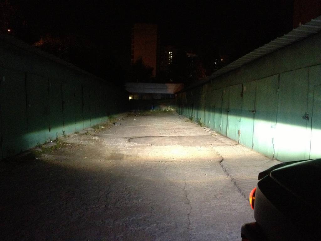

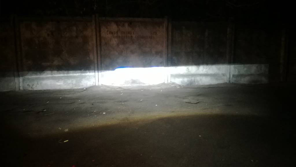

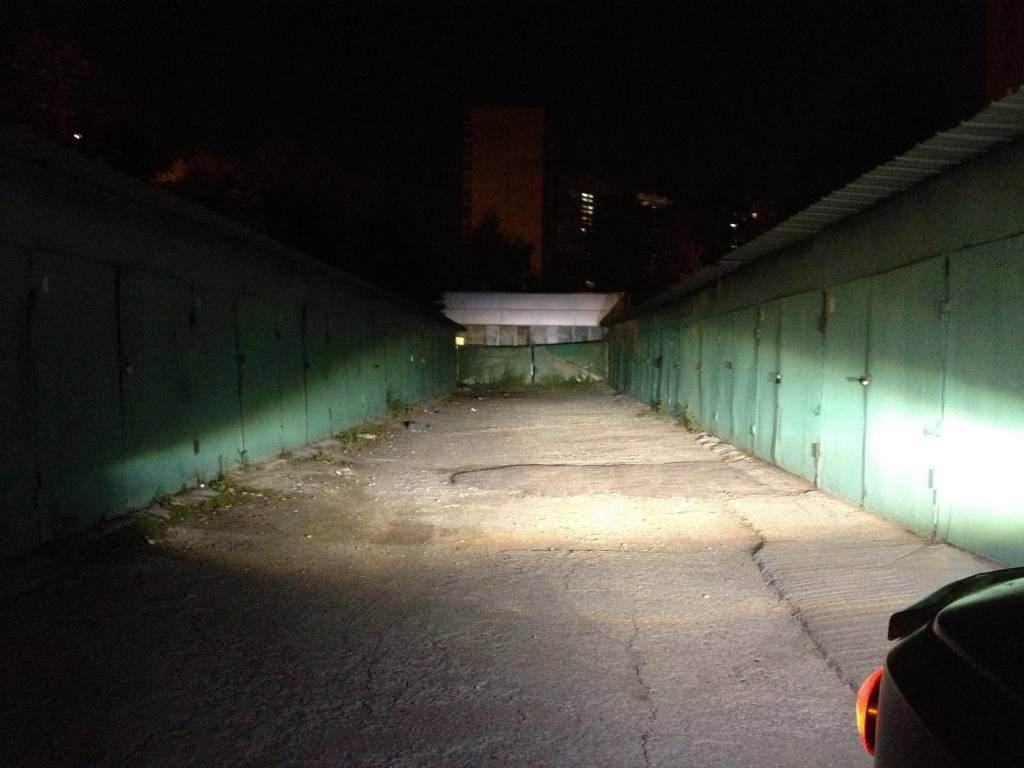

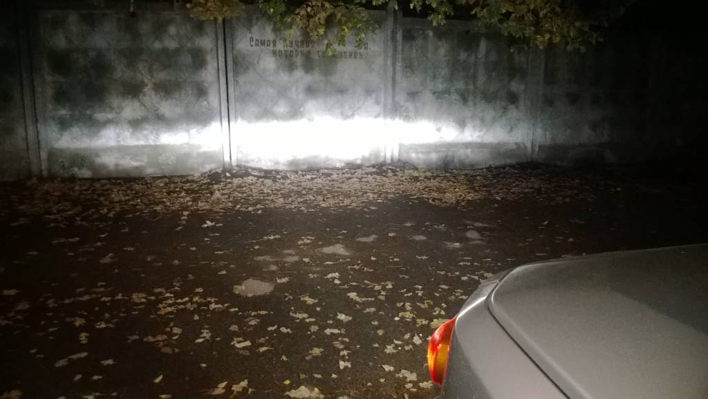

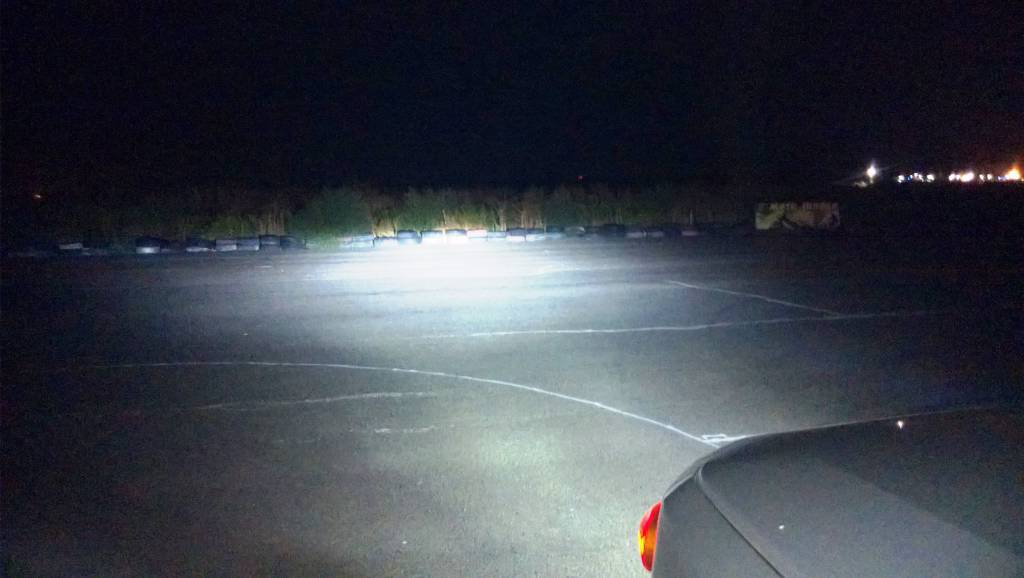

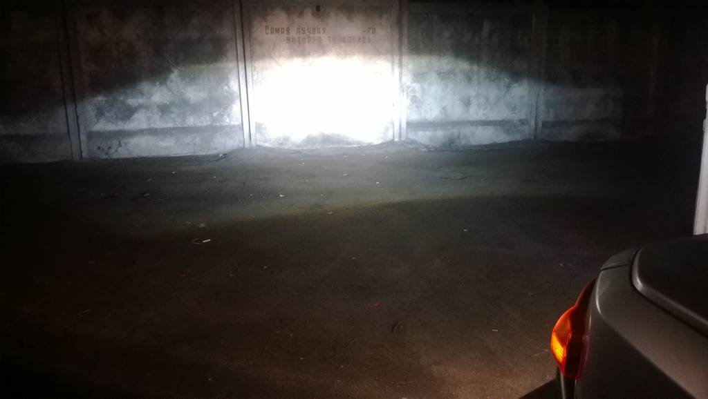

Дима, сравни эти фотографии
Фото я видел.....но фото это фото....разница конечно есть, но все сделаны с разных ракурсов и в разных условиях. Как личные ощущения?
Пока ощущения супер! Ну а как выеду на ночную трассу - отпишусь.
На этих фотках явно не хватает боковых засветов и особенно левая часть, которая очень нужна, линзой это исправить наверно не получится или можно?

На третьем снимке свет поширше, однако левого края всеравно маловато будет, если есть возможность, надо еще вытянуть сильнее влево.

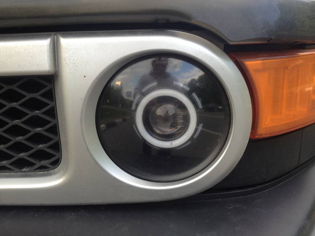

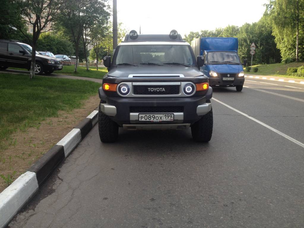

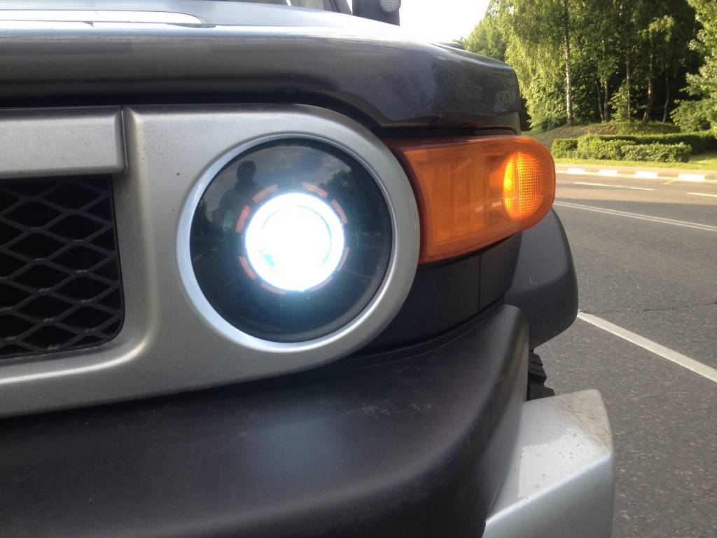

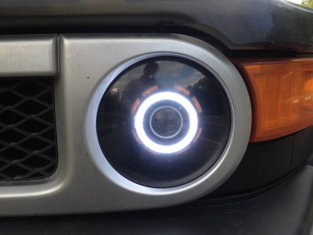

Отправлено 06 February 2014 - 17:03
Почти год езжу с кЕтайскими линзами (заводского качества), полет нормальный, светом очень доволен. Возможно покажется, что не хватает света вблизи авто, но при нашем высоком капоте этого просто не замечаю. "Ангельские глазки" - ДХО из светодиодов, очень яркие, вокруг них повторители поворота оранжевого цвета. Устанавливал у со клубника в Москве. Точно не помню, кажется, все обошлось тысяч в 12 руб. (сами линзы, монтаж, покраска отражателя, комплект ксенона, монтаж фар, регулировка).
Не реклама. Если кому нать, закину контакты в личку.
А какие лампы у вас стоят, температура? На фото как распеределяется поток мне очень нравится.

Неплохое распределение света.
