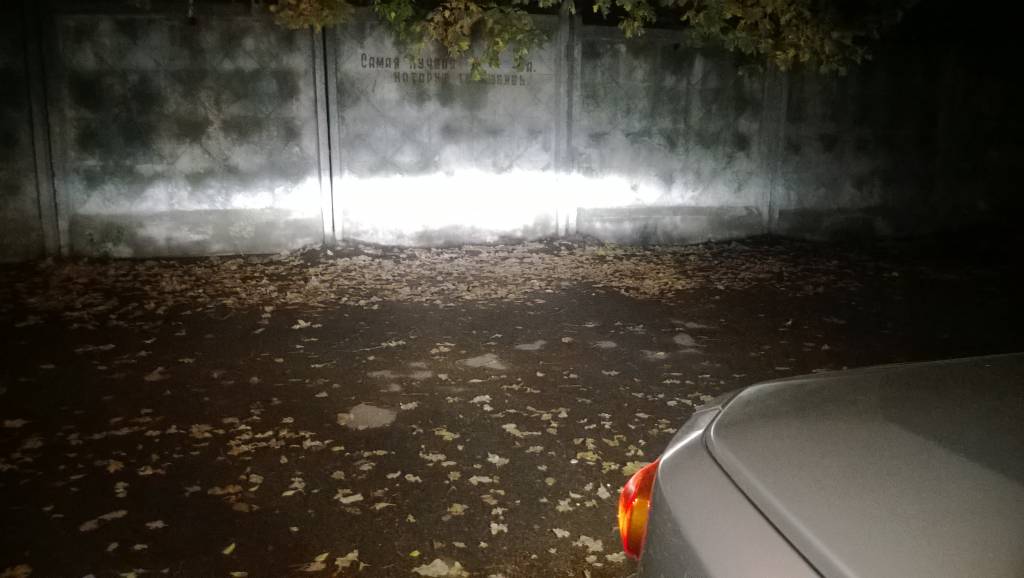

Posted 22 December 2013 - 00:12

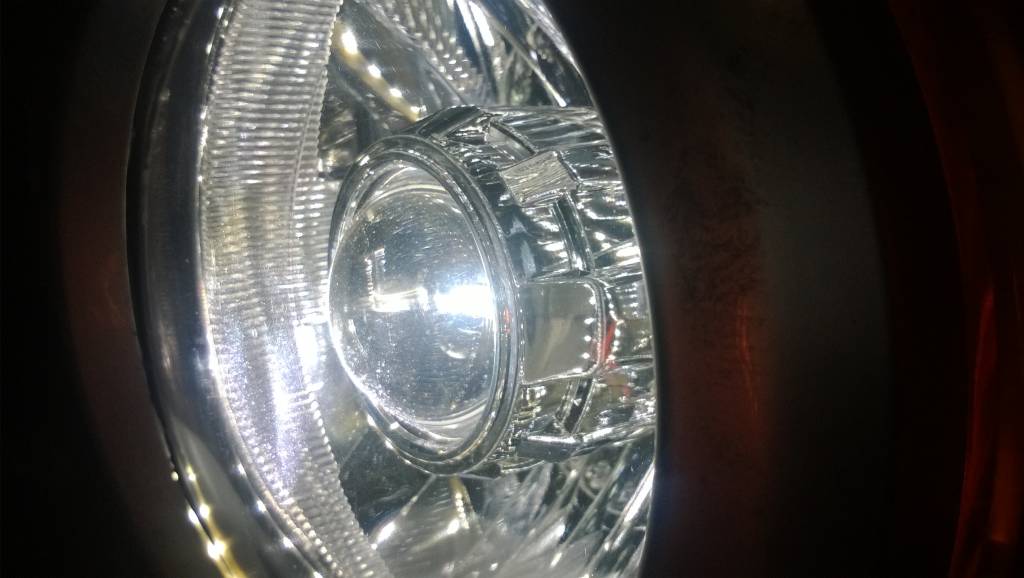

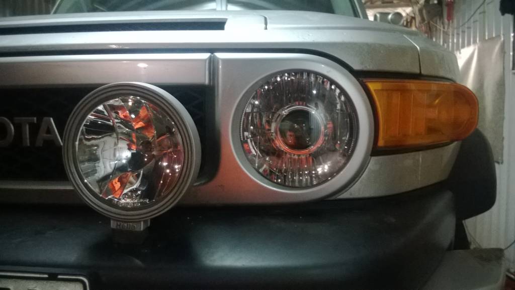

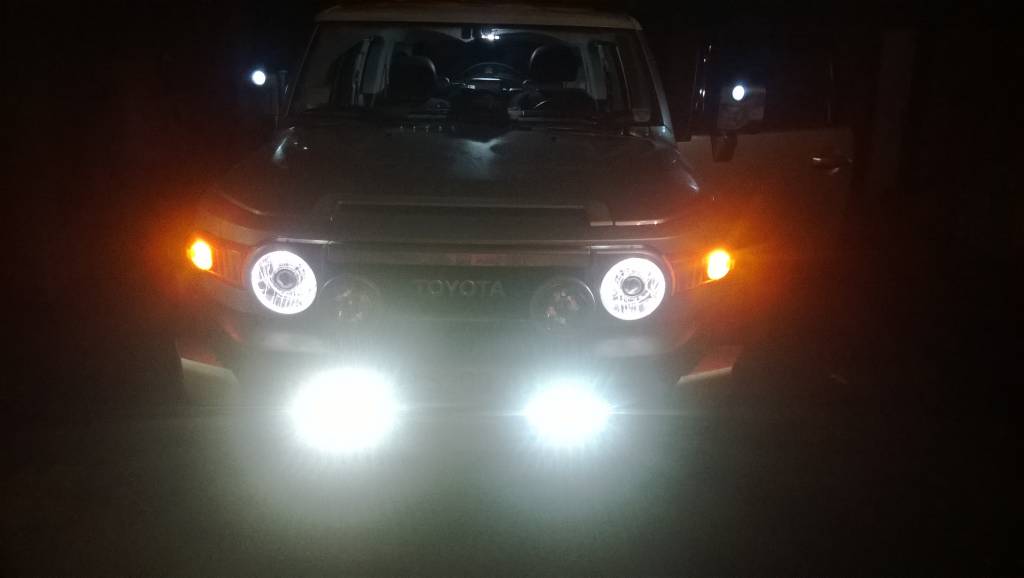

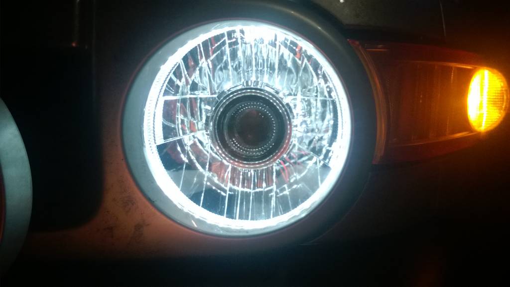

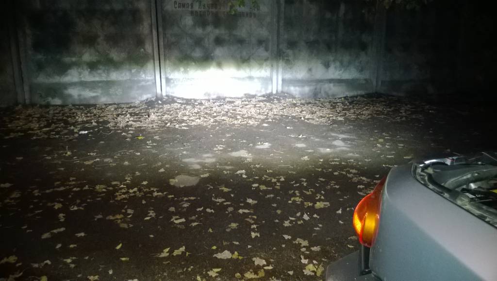

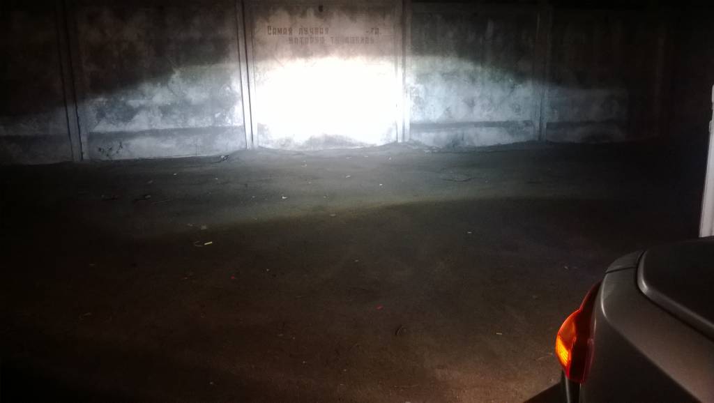

Сегодня целый день провёл в гараже за переделками. Все работы выполнял сам, так что могу поделиться опытом и наблюдениями.
Вот результаты:

#35 RealRabbit
RealRabbit
  • Registration: 20 Jul 2011
  • 278 posts
  • Авто: FJ, TLC72, Jimny
Posted 22 December 2013 - 00:34
Первые 3 фото поучительны. Говноксенон, как и говноLed нивкакую не сравнятся с линзой. Arhimed, не обижайся за слово "гОвно", это нарицательное. Спасибо за сравнение, линзы рулят, диоды курят в сторонке, на жаль...
Вот результаты:
Скажите на снимках это какие линзы? Заранее спасибо вам за эксперименты и такую наглядную выкладку темы, на что у многих не хватает духу!

#39 Arhimed
Arhimed
  • Registration: 14 Mar 2011
  • 210 posts
  • Авто: Паларис
  • Имя:Винниту
  • Город:411 Батарея.
Posted 22 December 2013 - 18:00
Это корейские линзы и ксенон "INFOLIGHT G5 ULTIMATE" 5000K , брал на этом сайте http://tegroup.dp.ua...php?newsid=1101
