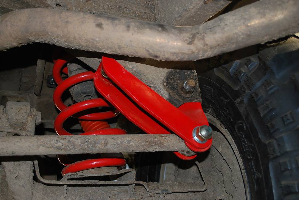

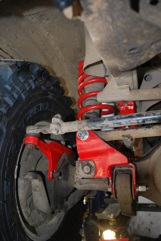

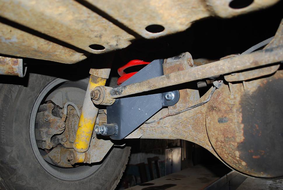

Поддержу Пашу. Вот как это может выглядеть на Патроле и Крузере при большом лифте 4"-6"
Не всякий сварщик это сделает... А переднюю панара делать так аналогично?
и передняя аналогично. только в передке еще и поднимают рулевую тягу...
Волдя спасибо вот что я и хотел сказать.переднюю тягу еще можно завязать с сошкой кулака.
Это кит российского производства?
Да. Питерский
#31 Деда
Деда
  • Реєстрація: 03 Jan 2009
  • 1626 повідомлень
Відправлено 24 September 2013 - 02:19
Совершенно верно. Это лифт комплект Зарнус. У меня стоит такой. В итоге получил лифт подвески +4". Эксплатирую уже 3 года. Полет нормльный. Такой же лифт комплект установлен у еще одного одноклубника. Доволен. ФБелы стоят как родные. Панары паралельны мостам. Управляемость как по заводу.
