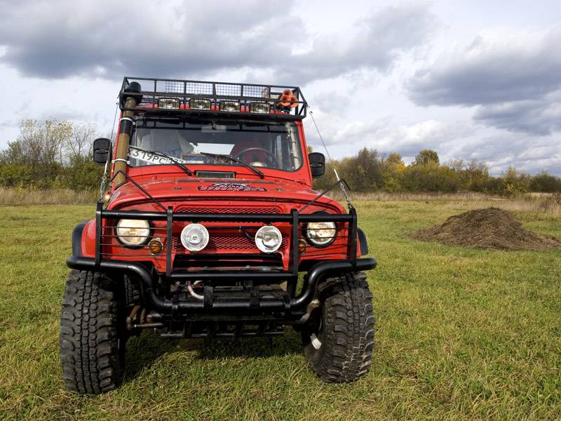

Posted 07 September 2011 - 20:17
а как такой вариант? :303:
  • pawlentiy likes this
Выглядит органично очень даже!
Весит сколько?
Но тут лифт, большие катки, а у меня калёса стандарт пока что, лифтовать боюсь, в горы охота...
Весит сколько?
По весу не скажу, просто искал себе бампер, и наткнулся на такой вот отличный вариант.
Мне кажется если хорошо постаратся то можна сделать, или показать мастерам и они все сделают :200:
