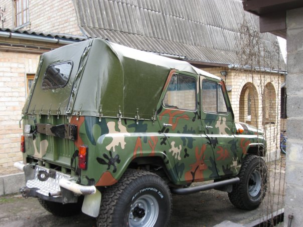

А вот так должен выглядеть готовый установленный вариант.

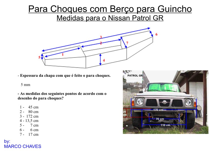

Вот на просторах и-нета нарыл очень хорошую статейку.
ТЫЦЬ В принципе крепление кронштейна для лебедки подойдет и для силового бампера.
Как вам такой вариант?
Интересный вариант, хоть и хлопотно в изготовлении.

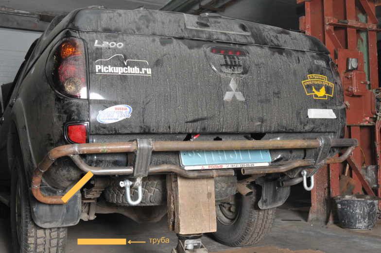

Прототип заднего бампера:
Макет собирается из коротких кусков, так проще отлавливать изгибы. В итоговом изделии труба будет цельной.
От места помеченного кружком пойдет упор в раму.
Крепление к раме слева:
Крепление к раме справа:
Ещё фото: http://photofile.ru/...holat/96266007/

Какой диаметр основной трубы?
Верхняя 42*2,5, бесшовная, гост не помню, но приличный. Нижняя 32*2.5,б.ш., тоже ничего.

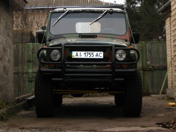

Собрался на уазку силовой бампер поставить а здесь ничего нет может кто посоветут чего?
Ну вот бампер на уазик конструкция проста=)
