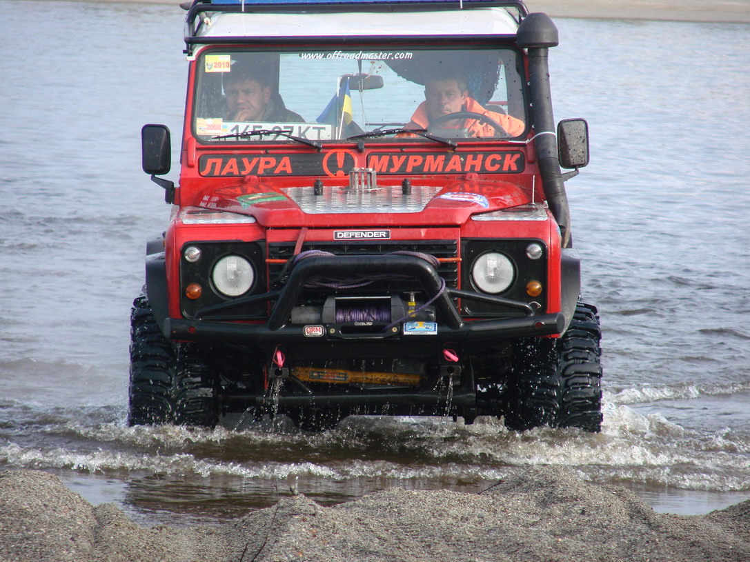

Вот тут их видно вместе с веревкой, так вот снять их мона за 2 минуты и стоят они безопасно для штурмана.DEFSC05760.jpg

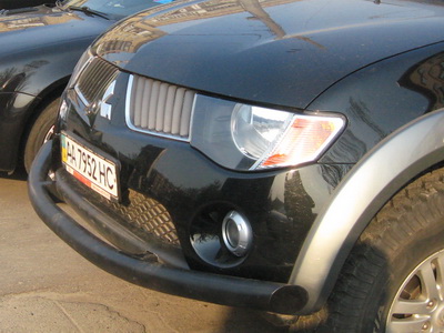

....Есть-же умельци, о которых мало кто знает?!
Умельцев то хватает. Например Олег nio. Он мне сегодня поставил "волнорез - мухобойку".
Теперь можно парковаться по звуку. :)
Остальные фото

Не знаю, так как это подарок, на мой день рождения.
По расходникам, примерно так: труба - 2 метра, квадрат - 40 см., болт крепежный - 6 шт., гайки и шайбы - 12 шт., диск обрезной - 3 шт., электроэнергия - ?, краска - 100 грам., и самое дорогое - 16 нормо/часов.
Я думаю, что цена такого изделия будет в районе 1000 гривен.
Делали, с выносом в перед, на перспективу лебеды. Если ставить в притык к бамперу, то смотриться как родной и очень гламурненько. Подымали джеком за самый край, чуть не перевернули машину, а труба и не шевельнулась.

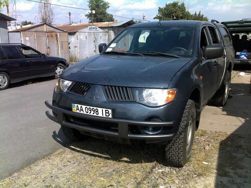

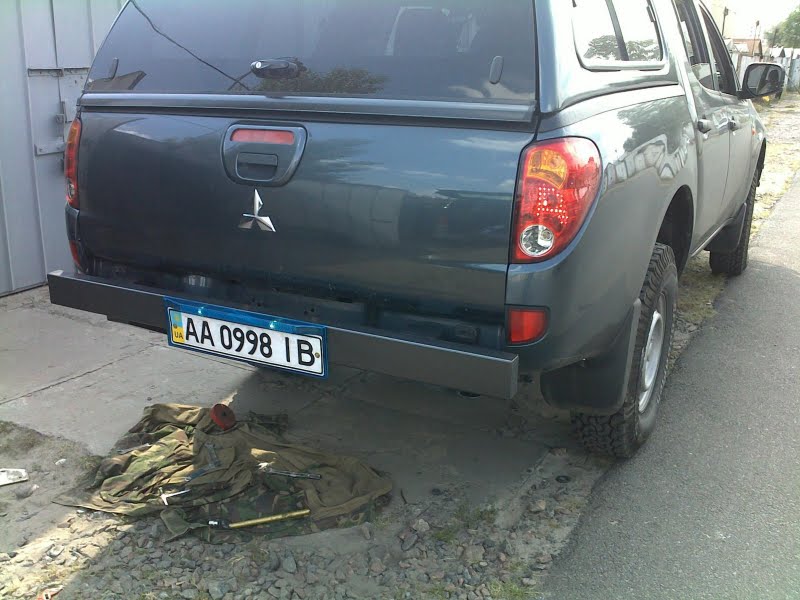

В тему. Вдохновленный Denisov-ым, решил тоже... построили с отцом своими руками...
Лекало из картона (трубы, крепеж), металл (швеллер для крепежа, две трубы (58мм) спереди, прямоугольник 40Х80мм сзади), сварка, дрель, болгарка.. + пескоструйка + покраска порошковым методом в цвет молотковой серой эмали... плюс за 45грв номер с подсветкой, сзади перенести пришлось.

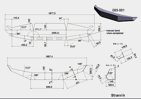

Пришли тест на efedofets@oil.dn.ua есть чертежи и развертки разных бамперов, выберешь себе все что понравится. образец во вложении...
  • Анатолик це подобається

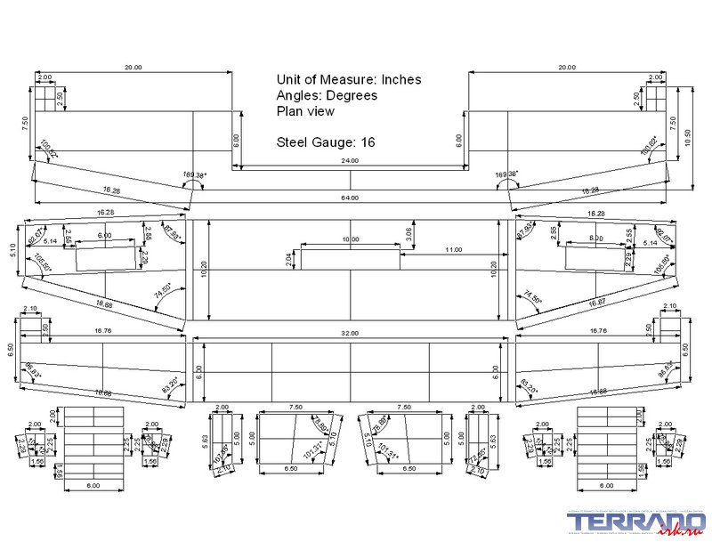

Вот на просторах и-нета нарыл очень хорошую статейку.
Зображення
ТЫЦЬ В принципе крепление кронштейна для лебедки подойдет и для силового бампера.
Как вам такой вариант?
