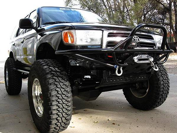

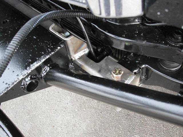

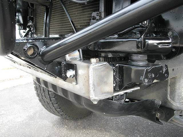

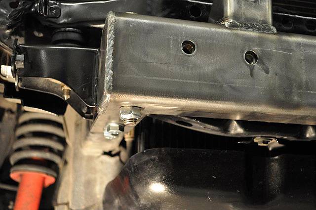

Читаю и смотрю на большинство наших бамперов и понимаю что основная масса коробчатых конструкций. Тяжелые (до 60 кг), неуклюжие, увеличивающие углы въезда и зачастую мешающие заезду колеса на препятствие. Ко всем их прелестям они еще и очень дорогие в изготовлении.

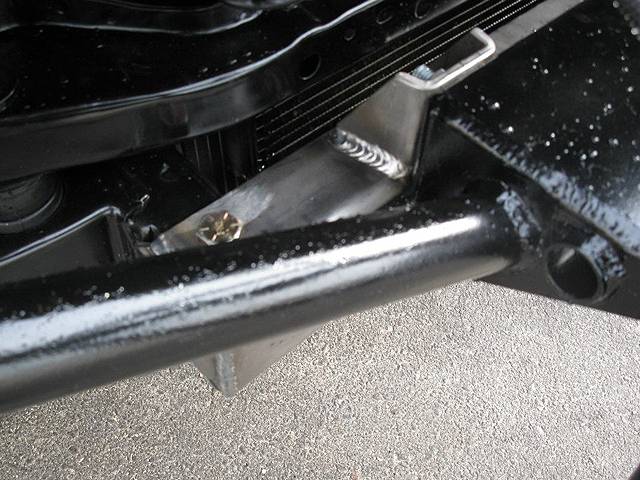

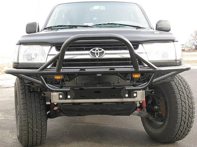

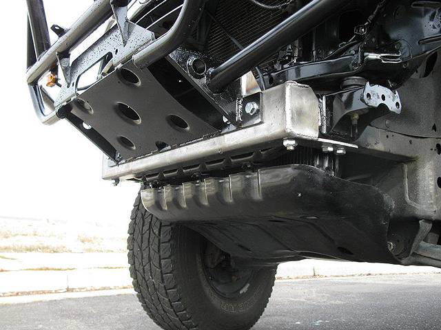

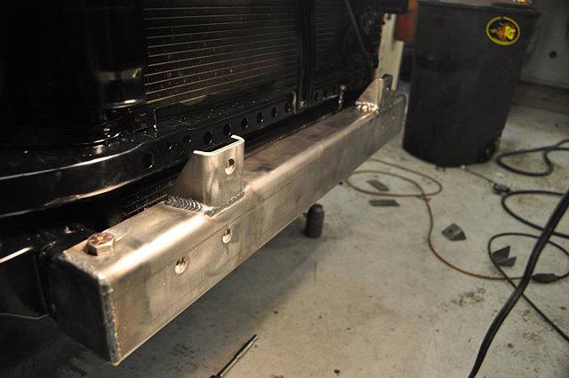

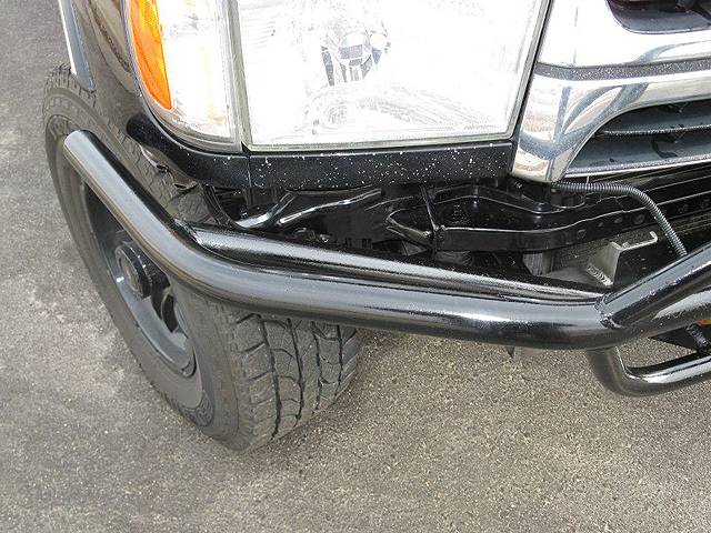

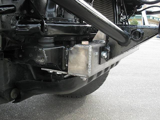

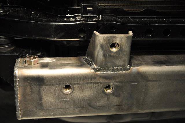

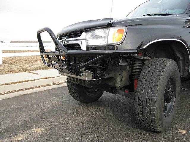

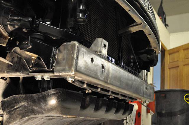

Вот решил вывесить для пользы дела, передачи опыта ряд экстремальных спортивных бамперов, давно применяемых за рубежом и прежде всего в штатах. Просьба не путать эти бамперы с некоторыми нашими, которые скорее ближе к декоративным кенгуринам или намордникам. Конструкция этих же бамперов выполнена из правильной трубы, фундаментально, с просчитанным проверенным основанием монтажа и креплений и проверена уже в деле. Вес бампера варьируется в районе 12-14 кг, обладает особой прочностью и не имеет свесов и вполне защищает при соприкосновении переднюю часть авто, лебеду и т.д.
Конечно бампера прежде всего применимы на экспедиционных авто на машинах учавствующих в соревнованиях и вобще на боевых автомобилях. Для обычных городских авто где бампера применяются для внешнего антуража или имиджа, эти конструкции вряд ли подойдут, ну а вот для боевых единиц так в самый раз. Ну вот фото и давайте порассуждаем об их целесообразности
3rdGen_boltOn.jpg 3rdGen_boltOn_003.jpg 3rdGen_boltOn_002.jpg 3rdGen_boltOn_007.jpg 3rdGen_boltOn_008.jpg 3rdGen_boltOn_009.jpg 3rdGen_boltOn_010.jpg 3rdGen_boltOn_013.jpg 3rdGen_boltOn_014.jpg 3rdGen_boltOn_015.jpg 3rdGen_boltOn_016.jpg 3rdGen_boltOn_017.jpg 3rdGen_boltOn_019.jpg 3rdGen_boltOn_012.jpg
  • Igorek и ЯИгорь это нравится

Интересное решение, правда как то слишком радикально пока для нас
#287 VOIN
Отправлено 11 December 2011 - 20:18
Да радикально, согласен - но надежно и удобно.

Великолепные бамперы для рок роулинга и трофи ,но к сожалению дизайн ДЛЯ НАЩЕГО городского и экспидиционного исеользования ПОКА не приемлим.Двумя руками за ,но в сожалению спрос рождает прредложение . Остальное если соберусь в личку
Вариант даже очень интересен, тем более, если и вправду 12-14 кг. на выходе будет. Вон, BTR-овский передний с лебедкой вдвоем скинули, попытался его поднять сам,- нифига! От земли оторвать не мог,- спина дороже... Передок поднялся сантиметров на 7-8. Ну и нафига мне такие бампера под 100-ку кг.?

Мне все понравилось в Американском бампере. Все, кроме клюва. Кто мне подскажет, зачем такой вперед-далеко-выдающийся клюв?

Заезжать на камни и скалы по "скользящей". У них рок роулинг в почёте.
PS Только вес мин 20-25кг, ну ни как не 12-14

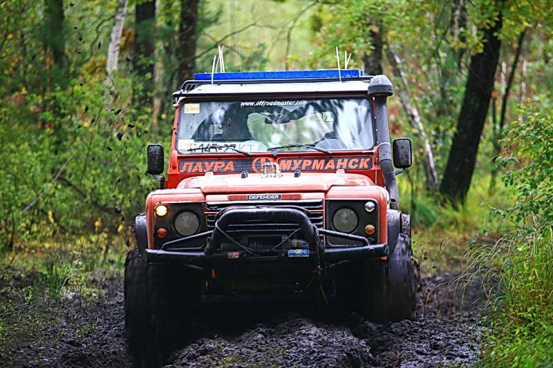

Немного своего соображения с основой на опыт и наблюдения: бампер прежде всего должен быть многофункциональным, т.е. выполнять сразу несколько полезных функций и это кроме защитной функции передней части авто. Прежде всего надо понять простую истину - бампер не должен служить тараном как у тяжелого танка, это распространенное заблуждение и ошибка большинства владельцев внедоров. Бампер должен быть расчитан под движение по лесу среди мелкого кустарника и деревьев, но не для тарана этих самых деревьев - иначе вы тупо повредите свой автомобиль. Его геометрия рассчитывается таким образом, что он не ломает деревья, теряя энергию движения, а наклоняет деревья, раздвигая и отводя их в стороны. Дело в том что ломать деревья, даже тонкие - это совсем не здорово для автомобиля и вашего движения по лесу. Соответственно такое препятствие как деревья создает большое сопротивление движению автомобиля, увеличивает расход и способствует потере скорости и ухудшении проходимости. Именно так работают большинство бамперов в стиле аля АРБ, что есть неправильно! Такой конструкции бампер(короб) можно делать, но более легкий и с правильной формой отвода деревьв. Правильный бампер деревья не ломает а наклоняет их и отводит в стороны. Это существенно облегчает движение внедора в лесу. Потому-то передний клюв подковы должен быть выполнен с наклоном вперед, чтобы немного наклонить дерево и напрячь его как пружину и дерево по боковым перьям бампера быстро соскальзнет в сторону. Таким образом, дерево наклоняется подковой с натяжкой и оно подпружиненное огибает и соскальзывает с бампера, уходя в сторону.
Напомню, что в народе привычно бытует другая неправильная форма подковы на бампере, это всем известная подкова загнутая назад к капоту автомомбиля. Такая конструкция не представляет ничего полезного для движения, а наоборот служит своеобразным замком спереди для сбора деревьев замыкая их перед автомобилем, вынуждая пилота ломать эти деревья, кусты, ветви. Вопрос - зачем нужна такая подкова на бампере, какие функции она выполняет и зачем тратить на нее усилия при изготовлении - наличие такой подковы свидетельствует о полном непонимании механики движения автомобиля в трудных условиях леса. Еще в 2006г я сконструировал подобный бампер и опробовал его в жестких условиях крайнего севера. Весил он 31 кг, позже в 2008 году я его немного переделал, сделал тоньше плиту под лебеду с 10 на 6 мм и облегчил бампер до 25 кг, а в 2009 убрал еще 5 кг. Сейчас конечно, я бы делал примерно так как на фото выше и брал бы трубу в два раза тоньше в диаметре и с более тонкой стенкой, и вес его был бы примерно в диапазоне 15-17 кг. И вот ниже фото эволюции моего бампера, соответственно и фото от средины 2006 годов...
2008
2006
И 2009-10 год
Рок-кроулинг тут совсем непричем, сам бампер универсального использования и призван облегчить и защитить морду автомобиля.

для себя рассматривал только такой вариант бампера. Всегда было интересно, почему к нам такое на пришло. Оказывается пришло. :200:
На счет того, что дизайн для наших реалий не подходит - не соглашусь, на фотке SERGO, 100-ка смотрится довольно органично, да там где VOIN выкладывал Toyota Runner, тоже вписывается.
По виду видно что легкие, откудаж там вес. Такой дизан я бы назвал техно и многим он как раз нравится. Илебедку установить есть куда и доступ к ней легкий. Хорошие образцы.

Бампер прежде всего расчитан под движение по лесу, среди мелкого кустарника и деревьев. Его геометрия рассчитана так что он не ломает деревья, а наклоняет их и отводит в сторону. Дело в том что ломать деревья, даже тонкие - это не здорово и соответственно создает большое сопротивление движению авто, так работают большинство бамперов аля АРБ. Спортивный бампер деревья немного наклоняет и отводит их в стороны это намного облегчает движение авто. Поэтому то передний клюв выполнен с наклоном вперед, чтобы наклонить дерево, а боковые перья бампера выполнены под углом к морде авто и таким образом дерево наклоняется и под напряжением огибает и соскальзывает с бампера, уходя в сторону. Такой бампер я сконструировал и установил себе еще в 2006г и весил он 31 кг, позже в 2008 году я его переделал, прлиту под лебеду изменил на 6 мм и облегчил до 25 кг, в 2009 убрал еще 5 кг. Сейчас конечно, я бы делал примерно так как на фото выше и брал бы трубу в два раза тоньше в диаметре и с более тонкой стенкой, и вес его был бы примерно в диапазоне 12-15 кг. А вот ниже фото эволюции моего бампера, соответственно фото 06-08-09 годов.
Рок-кроулинг тут совсем непричем, сам бампер универсального использования и призван облегчить и защитить автомобиль.
Скажите а как ваш бампер крепится к автомобилю, также как и на фото что вы выкладывали или как то по другому?
Да в принципе также на лонжероны рамы и крепится, только крепежный швеллер к раме другой формы.
