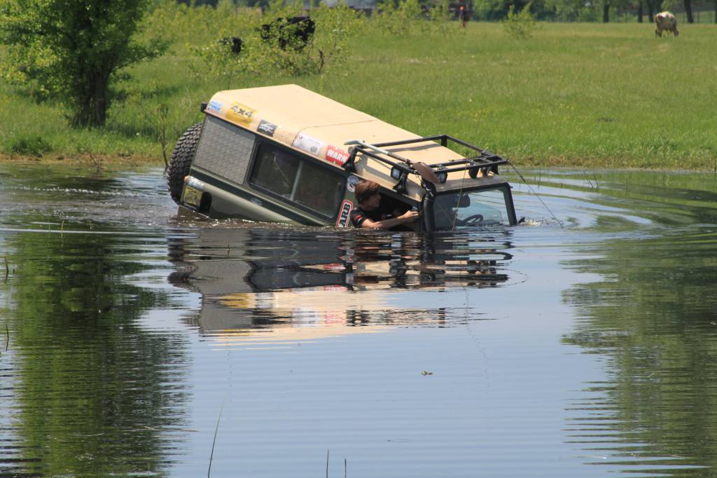

Насчёт гидроизоляции...
В жизни видел и ездил на разных машинах(джипах) на которых плавали,ныряли и прочие издевательства проводили(я имею ввиду соревнования или покатушки),но Land Rover есть Land Rover даже после такого купания все работает и ничего не замыкает.
