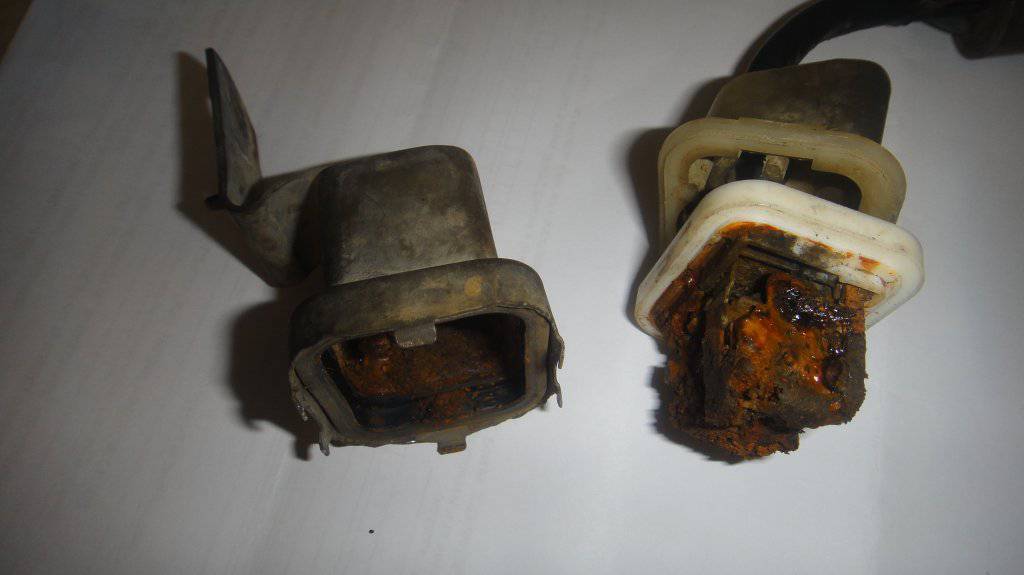

Вот давече вскрыл рЭлюшку на Праде, наглядно что делает коррозия с электрикой за полгода, правда релюха еще работала. Поменяна была на похожую, купленную на базаре.
Чтобы такого небыло, в релюхе нужно сделать микро дырку чтобы вода стекала и получилось отверстие для испарений, и напхать туда в разъемы силиконовый крем на котором должно быть написано "для защиты от воды, растворов солей кислот и щелочей", он не смывается водой и не даёт развиваться окислению контактов(сода в качестве ингибитора в составе) не дает стареть резиновым уплотнениям(глицерин), не застывает, не вытекает и не замерзает(силикон). Только потрудиться надо над электрикой, обработать все - что далеко не всем нравится.. Такие есть в продаже. Я на Дефе когда-то именно так сделал и потом ни единого намека на проблему с электрикой после любых купаний и после зим по сей день не наблюдается даже намека на проблемы, писал ранее об этом. Также сделал сейчас и на Тойоте, только использовал уже спрей силиконовый с аналогичной характеристикой(замахался я уже об этом писать). А если реле закрыто герметично, то влага там всеравно образуется или попадет так или иначе и внутри создается парниковый эффект и внутрянка буквально за месяц сгнивает. Сам способ с кремом подсмотрен у водомоторников для защиты электоники от соленой воды.
  • jazman, shudan и HardBlues это нравится
Можно название ?- для чистоты эксперимента хочу попробовать ИМЕННО этот крем. Недавно поставил в подвесной мотор специальные реле(незаводские от доп. трима). Заранее спасибо.

Не вопрос, вот он продается тут http://www.ua.all.bi...j-73-ml-g873002 стоит 12 грн, еще можно использовать многие другие импортные спреи, которые по свойствам еще более сильные и многоцелевые, но стоимость у них под сотню. Крем можно закладывать обчным шприцом через иглу.
